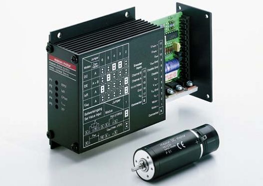

Možno by to šlo týmto DC driverom MAXON. Niekedy dávnejšie som podobný motor týmto driverom ovládal.

canbus píše:Možno by to šlo týmto DC driverom MAXON. Niekedy dávnejšie som podobný motor týmto driverom ovládal.
-hmm, podobny motor/?/
-dostal som k tomu motoru od predajcu info, ze vystupna hriadel z prevodovky vraj dosahovala 10 000 ot./min chcem len vediet, ci je to realne ??? :shock:
-lebo je tam prevod do pomala 1:36 cca,to by ten motor musel mat 36 000/min { ...sice to nieje az tak moc :( }
-no kazdopadne by som ho chcel aspon otestovat a ten driver mam zatial v nedohladne, nemate nejaku radu, cim by to slo.? -pripada mi trochu risk mu len tak pripoit trafo a pridavat mu ze kolko da a cukat sa, ci ho neodpalim :|

pokud je převod 1:36 a výstupní otáčky z převodovky 10000 tak by musela být rychlost na motoru ne 36000 ale 360000ot a to je asi trošku mimo realitu.. nespletli se spíš a nebylo tím myšleno 10000 na motoru a adekvátně méně na převodovce..

Prikladám manuál MAXON .
