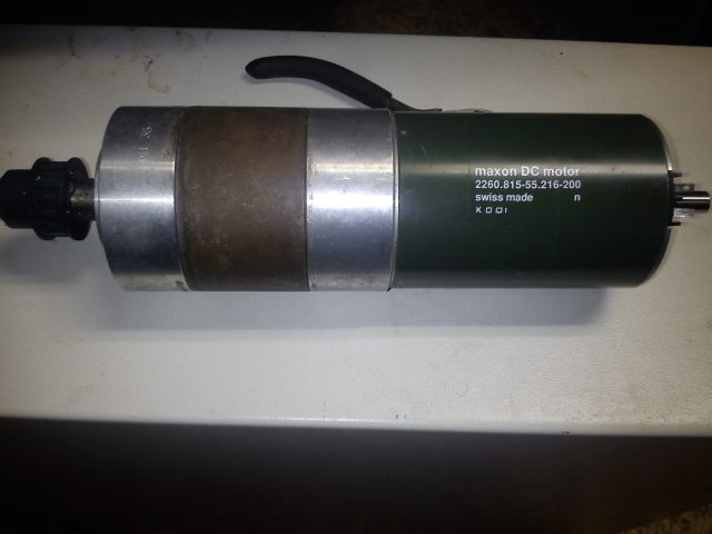

Vie mi tu niekto z prítomných poradiť, kde by som našiel nejaky datasheet k tomuto motoru, lebo mne sa to na nete nepodarilo
Popripade neviete niekto, kolko znesie a čím na ňom regulovat otačky? Dik za rady.

U Maxonu jsem našel podobný (2260.815-51.216-200): http://www.maxonmotor.co.uk/maxon/view/ ... t-products" onclick="window.open(this.href);return false;
Určitě mají na svých stránkách popis číselného kódu, takže snad se vám podaří zjistit, co znamená to číslo 51 místo 55.

-za to som ti vdacny, ale code list som na tej stranke beztak nenasiel, takze istotu nemam
-mimochodom, ci tu borci riadite otacky na podobnych DC motoroch ? -bo ja som sa rozhliadal po nejaky FM a tie co som pozeral, su len na trojfazove motori, neviete mi s tym niekto pomoct?

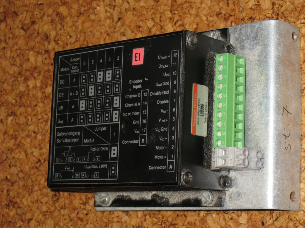

ten driver by se mi docela líbyl

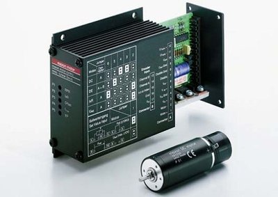

-hmm, podobny motor/?/canbus píše:Možno by to šlo týmto DC driverom MAXON. Niekedy dávnejšie som podobný motor týmto driverom ovládal.
-dostal som k tomu motoru od predajcu info, ze vystupna hriadel z prevodovky vraj dosahovala 10 000 ot./min chcem len vediet, ci je to realne ???
-lebo je tam prevod do pomala 1:36 cca,to by ten motor musel mat 36 000/min { ...sice to nieje az tak moc
-no kazdopadne by som ho chcel aspon otestovat a ten driver mam zatial v nedohladne, nemate nejaku radu, cim by to slo.? -pripada mi trochu risk mu len tak pripoit trafo a pridavat mu ze kolko da a cukat sa, ci ho neodpalim

-len tak mimochodom-to znacenie na nom bolo pred tym prelepene inou etiketou, kde bol oznaceny cislom 41.060.062-00.00-037

pokud je převod 1:36 a výstupní otáčky z převodovky 10000 tak by musela být rychlost na motoru ne 36000 ale 360000ot a to je asi trošku mimo realitu.. nespletli se spíš a nebylo tím myšleno 10000 na motoru a adekvátně méně na převodovce..

Prikladám manuál MAXON .
