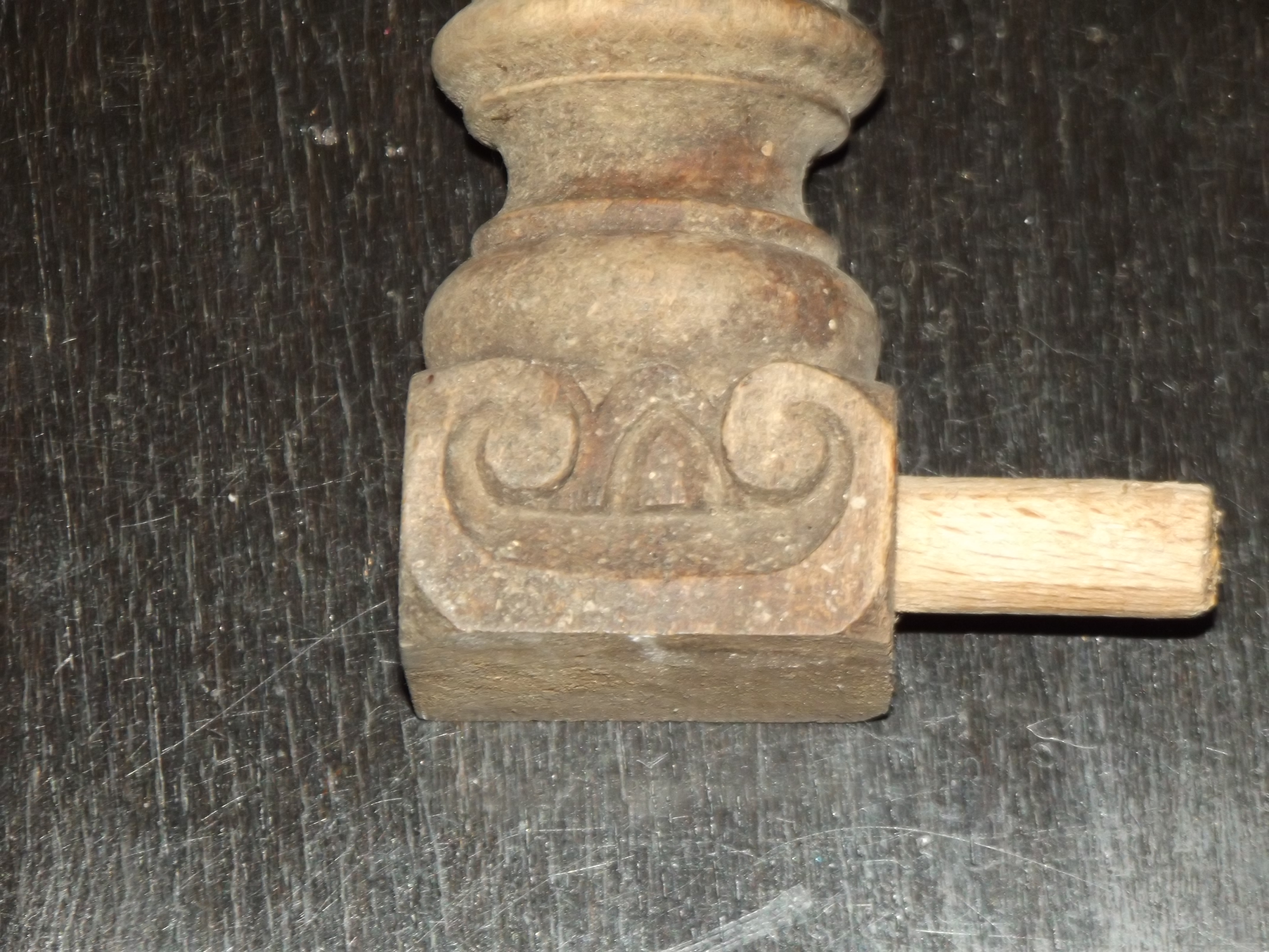

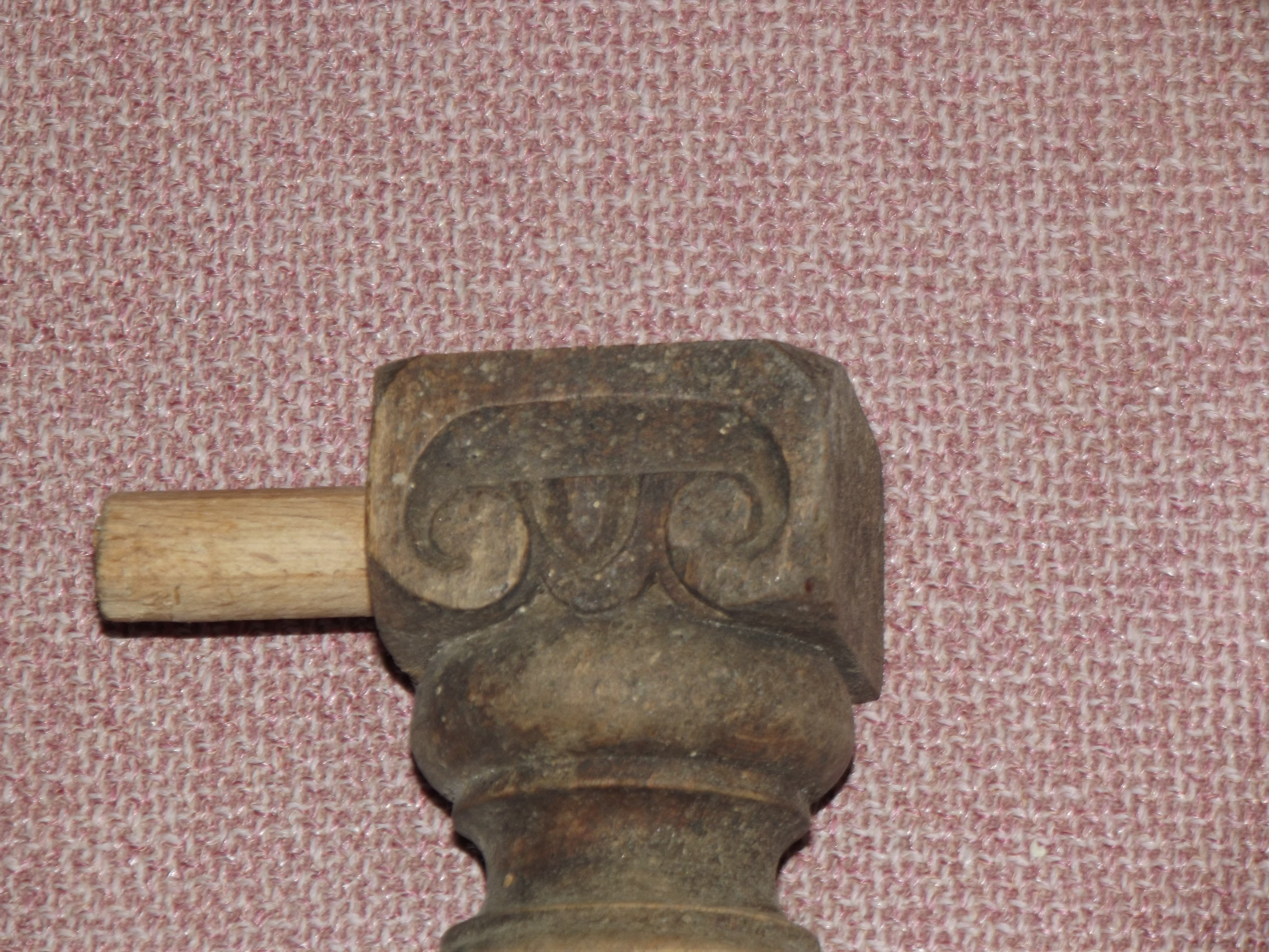

"pájač" mohol by si mi urobiť G-kód pre Mach3 z tohoto obrázka?
Len po tú sústruženú časť.

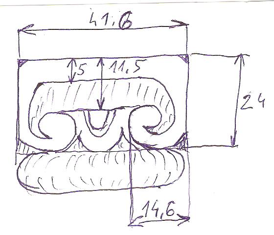

Nebyla to prosba na "mě", ale pokud bych chtěl já něco takového po někom chtěl, dodal bych výkres ve formátu "cad".
