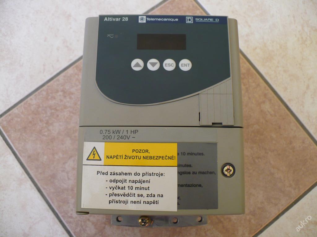

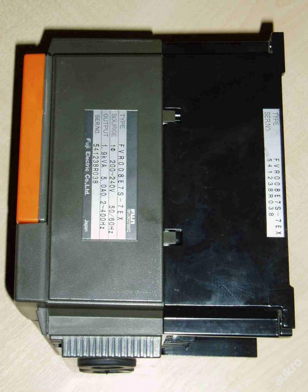

a co tohle dá se použít na řízení vřetena
nebo
Příspěvky: 7157
17. 1. 2013, 12:06
na řízení vřetena určitě , ale ne toho dc co jsi odkazoval , ale třífázové , třeba ATAS , nebo teknomotor apod.

A kterej radči vzít ohledně nastavení ten FUJI 1400 Kč nebo Altivar 2500Kč oba starší.Oboje pro vřeteno ATAS 500 možná 750.
Příspěvky: 7157
17. 1. 2013, 1:42
tak to ti moc neporadím , jednoho altivara jsem měl a byl jednoduchej na nastavení , ten fuji nevm , neznám , pohledej nějaký manual , jinak parametrama by vyhovoval
u toho altivaru nevím do jaké je frekvence , ty potřebuješ tak 400Hz
