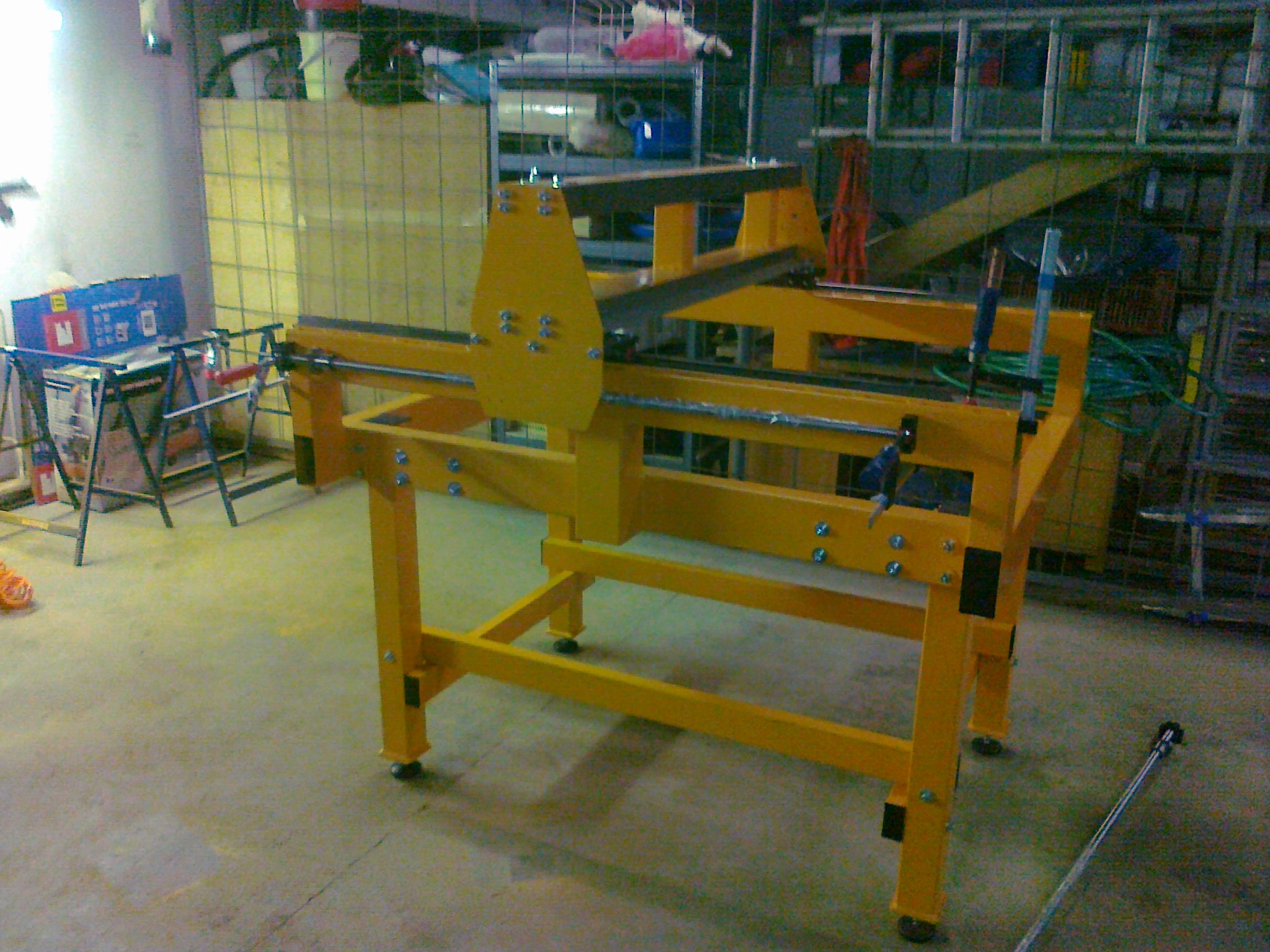

Začínám stavět - prosím o kritiku
Zdravim ve spolek.
Tak jsem se zase dokopal neco delat. Puvodni nakresy sem vyhodil a zacal znovu. Neni to uplne dotazene , ale nakonec vznikla tato konstrukce. Uz ji mam donce svarenou
a plochy pro linearni vedeni jsem zatim nechal srovnat u známého na hoblíku.
Ve výkrese neni nakreslen plochac 8mm ktery je na vrchu pod kazdou kolejnicí.
Chtel bych se zeptat jak nejlepe v amaterskyh podmínkách namontovat lineary(HIWIN-HGW20)? Vim ze se to tu resi hodne , ale rad bych slysel vas nazor na tuto konkretni konstrukci.
Predem vam diky za nazory a pripominky.
Wolk

Aky ze je to material ? Vyzera to na hrubostenny profil 80x80 a 80x40 hrubka steny 6mm ?
K tym zelenym plechom na bokoch by som prisruboval bud nejake Ucko, alebo jäklik, inac sa mi to paci, ak je to fakt 1,5x1 meter, na tom vykrese to vypada na pekne hrube steny, silne motory...
Tie vedenia, ak su predpete, tak by som drazku nefrezoval, je to zvarene, tak az sa to casom pohne, lineary by sa znicili.
Este tak opriet jednu z dvojice kolajnic, vymysliet nejake stelovatelne kliny alebo len z boku listu zo stiftami, ta druha kolajnica si najde cestu podla tej jednej.

Zdravim , diky za reakci . Ty jakly jsou 120x60 tl. stěny 4mm.
Pod osou y je to 100x100 4mm. Ty zelene plechy na boku u mam vypalene z 5mm plechu. Uvidim jak se to bude chovat a kdyžtak to něčím vystužím. K linearum , to stou lištou se my docela zamlouva , asi to tak zkusim udelat. A jeste otazka. Myslys ze staci plocha pod lineary srovnaná na hobliku nebo to musí být uplne do hladka na magnetce?

Cakal som dvojnasobnu hrubku steny, ale na ten plast to musi stacit.
No, myslim (ale to znamena ho.no vediet
) ze to bude stacit zrovnat na frezke , ak ju obsluhuje clovek "co to umi"
S tou magnetkou to je prehnane jednak si myslim koli tuhosti, dalej preto ze je to zvarene a casom to pohne a ak to niesu predpete lineary tak zbytocny luxus... ked je k disp. magnetka za lacny peniaz, tak kludne.
EEdit : jak kukam na ten vykres ... 2 silne motory na Z osi, 2x6Nm, to bude na stojato ?

Pěkné ... jak to nakonec dopadlo se stavbou a co nějaké video z obrábění, nebo napiš co to zvládne, to vypadá i na železo, co?
