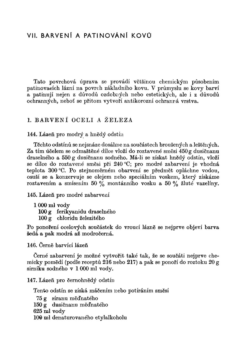

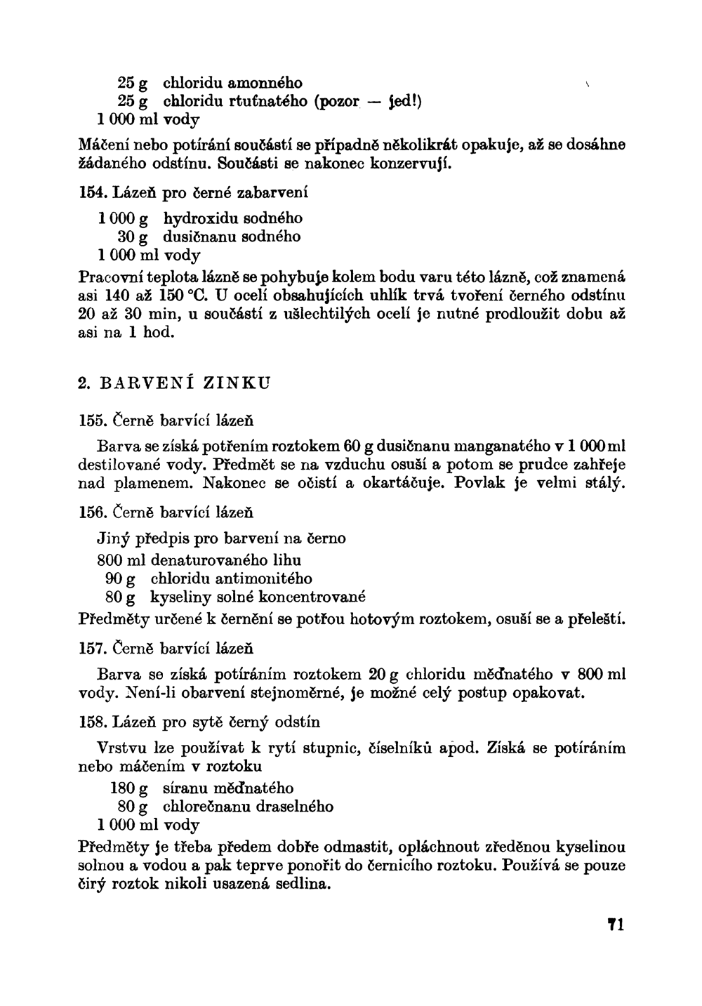

tak prispejem aj skenom z knihy "MECHANICKÁ TECHNOLOLOGIE" z roku 1952
- Přílohy
- chemicke černenie.pdf
- (102.33 KiB) Staženo 1421 x

to zabarvení do modra přes slámově žlutou atd. jsou obyčejné popouštěcí barvy - co barva to jiná teplota, myslím, že byly v tabulkách janyš-glanc, kdysi jsme je měli na dílně ve futrálu.....
