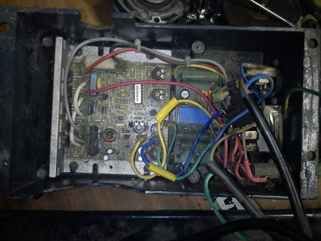

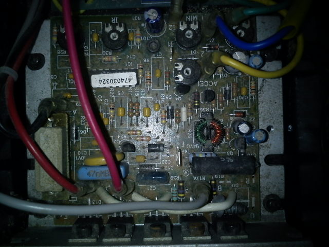

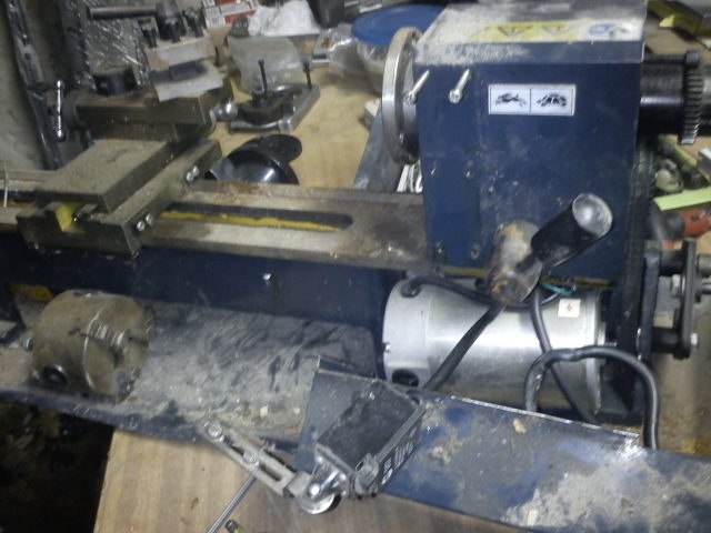

Nemate niekto podobny sustruh doma- potreboval by som schemu zapojenia
-popripade poradit nejaky tuning ;]

je to stejny regulator jako ke frezce je to tu nekde na foru stejnou pozivaj vsichni je Sieg .

jak tak koukám na ten tvůj soustruh tak první tuning jakej by potřeboval je olej a údržba..

ekyn píše:
Schema zde:
http://www.c-n-c.cz/viewtopic.php?f=60&t=4406&start=30" onclick="window.open(this.href);return false;
Tuningů je na tomto fóru mnoho jen hledat. ;-)

RaS píše:jak tak koukám na ten tvůj soustruh tak první tuning jakej by potřeboval je olej a údržba..
-to si pis, uz ho tu mam kompletne vypitvany a cely suport rozobrany do srobika ;] -ani som neskusal, ci vobec ide, vraj tam bol nejaky problem s motorom, ktory bol asi v 10` uhle s vretenikom :lol:
-zatial dik za rady, idem skusit to skusit zlozit :mrgreen:
Ps: toto mu asi tiez dorobim http://hosting03.imagecross.com/image-h ... accion.jpg" onclick="window.open(this.href);return false; 8)
je to tam trocha vidiet, skratka katastrofa
-a na plosaku dolu vpravo uplne genialne zapadnuta skrutka, tak som zvedavy, co to povie =/

ekyn píše:
Ten motor je na dvou šroubech chycený ze předu a ubou mých klonů je na loži dvojice stavěcích šroubův k jeho srovnání a napnutí.

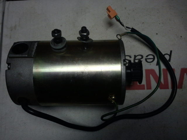

:| ako by som vedel otestovat.ci je motor dobry?

ekyn píše::| ako by som vedel otestovat.ci je motor dobry?
Nemáš třeba zdroj na vláčky starý dobrý FZ1 tak tím se dá na prázdno roztočit ;-)
Jinak třeba Ohmetrem - zádný odpor znamená buď uhlíky nebo v horším případě přerušené vinutí.

Stačí připojit 12V baterku z auta. Když ho podržíš a budeš pomalu otáčet, tak zjistíš zda nemáš vypálenou nějakou lamelu nebo přerušené vynutí rotoru. Musí to stále táhnout celých 360 stupňů.

starej zdroj na vlacky znicky pico by se naslo, jak se dostanu domu to hned skusim. Tech 12V tomu bude stacit?

-no tak som skuisil ten motor na 12v trafe a celkom mu to slo. Dnes dam pozriet kolegovi tu elektroniku, som zvedavy, co na to povie on. Zatim zdar a dik

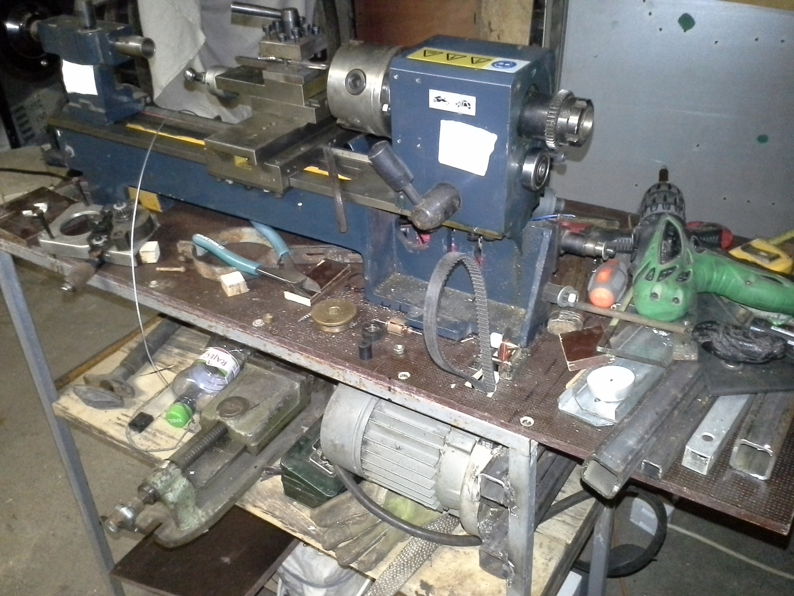

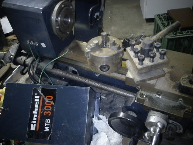

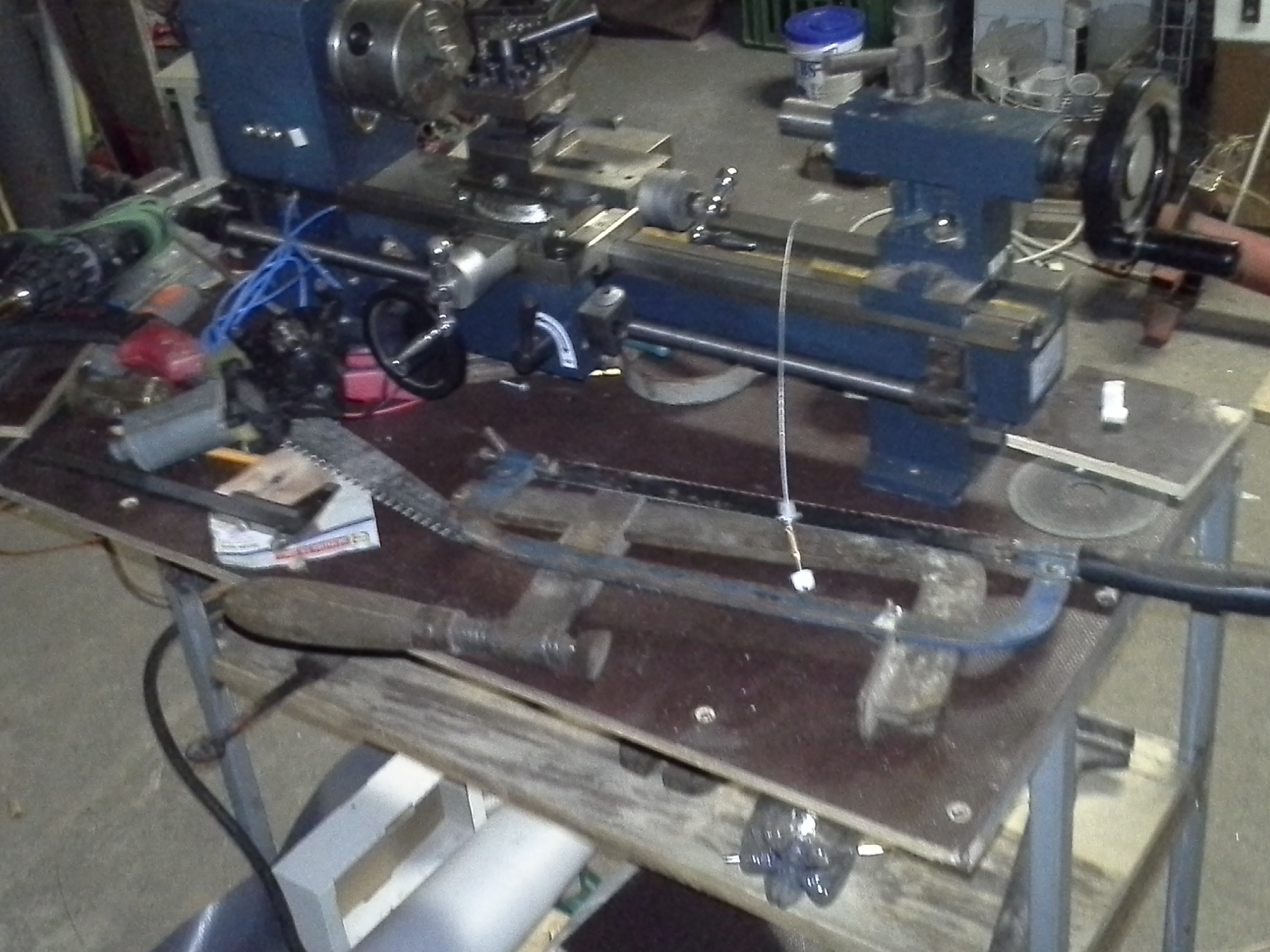

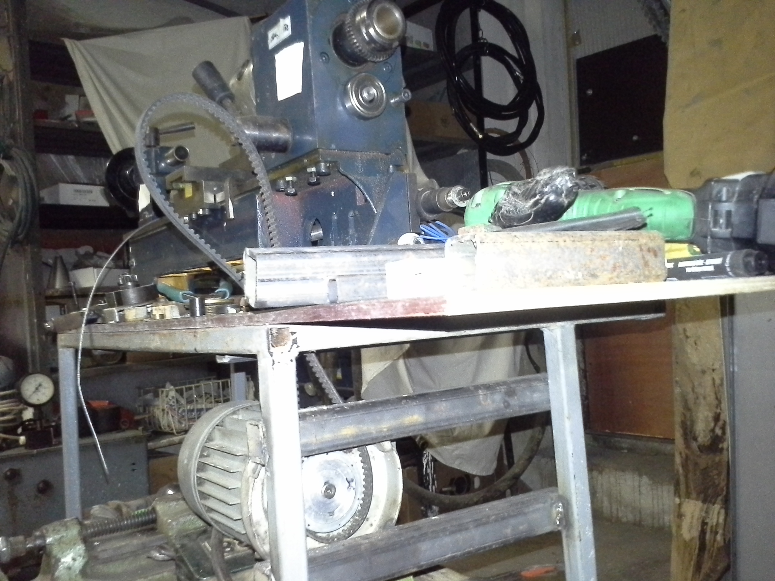

Tak nejake fotky na pokracovanie.
Na povodnu elektroniku som sa vy... a nahradil ju pokusne obycajnym trojfazovym 120w motorom napojenym na fr.menic delta 0,4kw.
Problem mam s nizkym momentom, otacky zmerat neviem. Ale menic som dal na max.60Hz a to da. Zacne tocit asi pri 5Hz ale s momentom je to bieda.
Je tam na to nejake nastavenie alebo som pouzil uplne nevhodny motor?
Pohlad zo zadu na motor a remen na pohon
Provizorne na stojane
Este bez remenice na vreteniku
