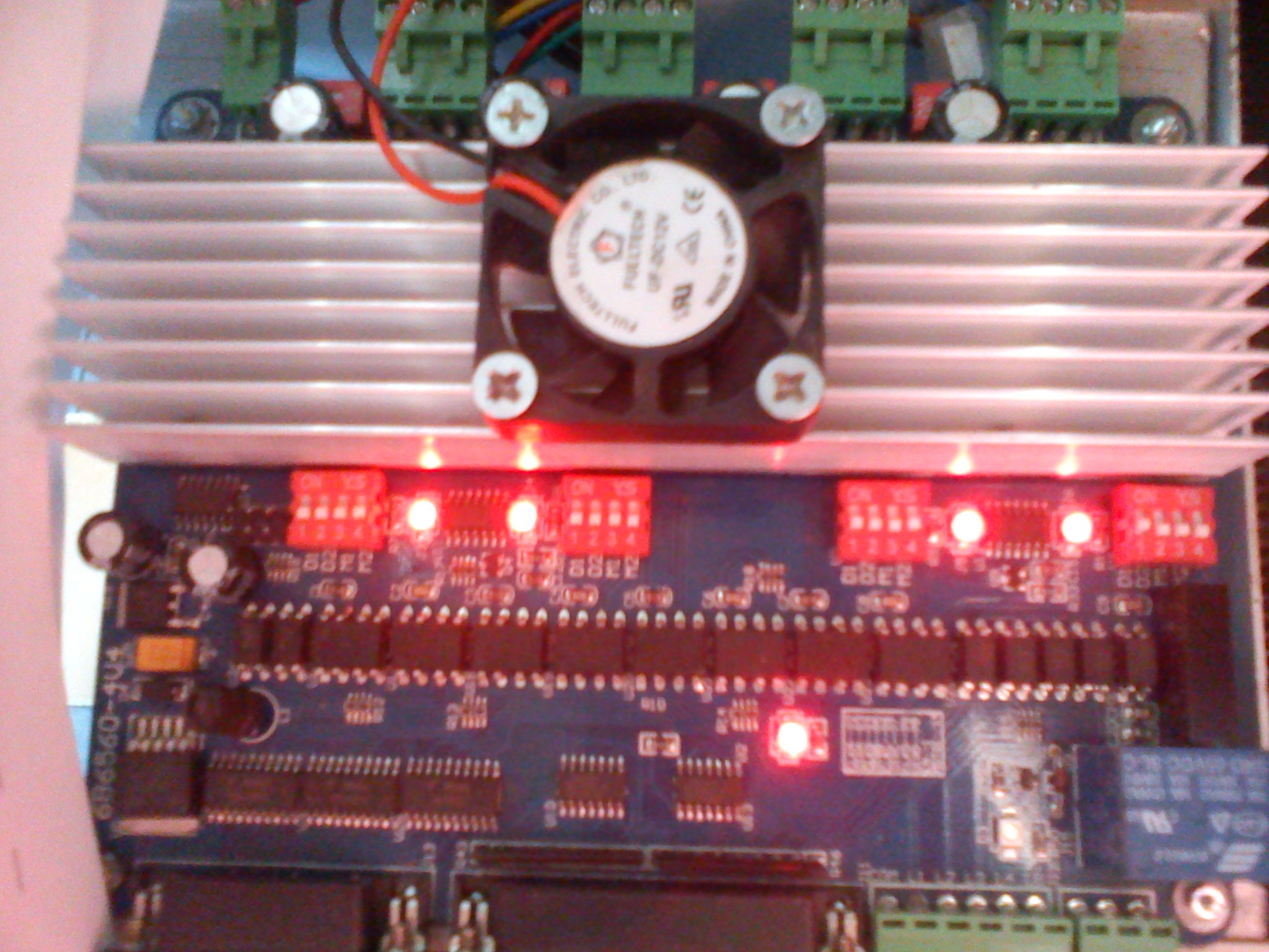

3. 3. 2013, 1:12
Tak že po stlačení reset a šípky, nehýbe sa ani jeden motor, kontrolky motorov nesvietia (svietia iba ak je odpojeni LPT kabel) je zopnuté relé a „zablokovane“ motory, svieti len kontrolka napájania a kontrolka zopnutého relé,
Pripájam foto ,na foto č.1 je odpojený LPT kábel , na foto č.2 je pripojení LPT kábel
foto č.1
foto č.1
foto č.2
foto č.2
Příspěvky: 7163
3. 3. 2013, 1:16
takže když máš zapnutý mach a stlačíš reset tak motory drží a když jej stalčíš znova tak se odblokují ? nebo to nato nereaguje ?? pokud nereaguje tak je nějaký problém na portu ,

motory neraeguju na to či s stlačim reset či nie stale su zablokovane.
Příspěvky: 7163
3. 3. 2013, 1:32
předpokládám že mach spouštíš přez ten konfig co jsem ti poslal ????
