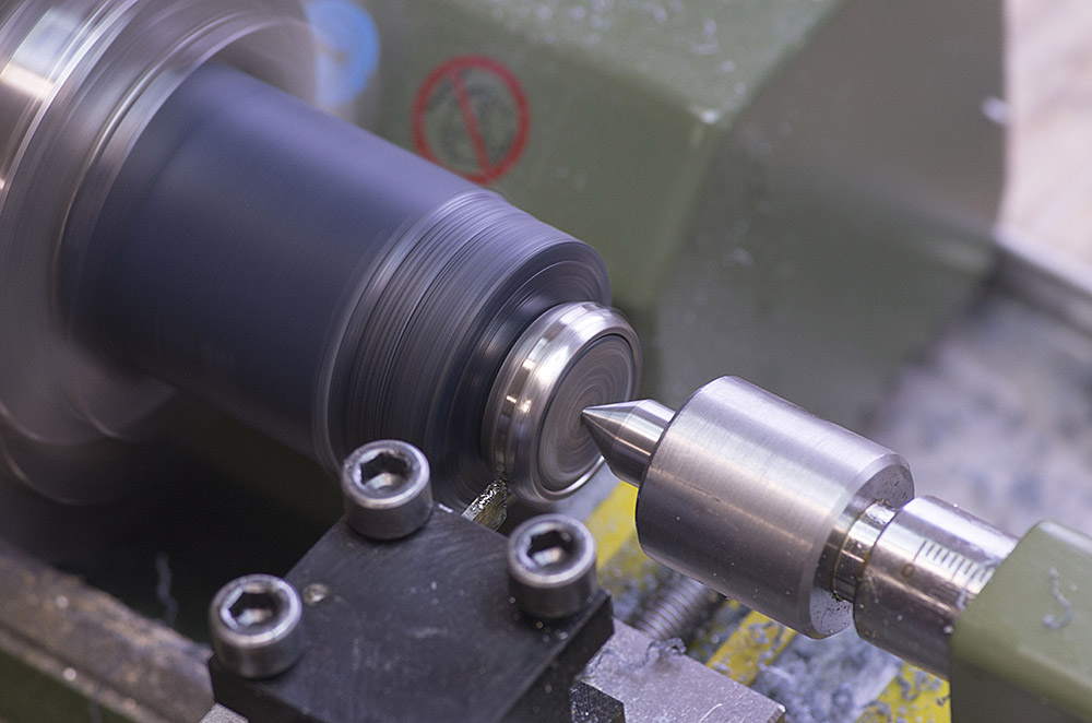

jak uchytit prsten na soustruhu

Nevím, jestli ten upichovací nůž s VBD bude to správné, upichováky mívají trochu jinou geometrii, spíš bych hledal nějaký univerzální zapichovací/rozjížděcí, jako třeba http://www.iscar.com/Ecat/familyHDR.asp ... =1&lang=WZ. Nejmenší z nich dělají i v rozměru 10x10 mm, což je zároveň maximum co se do Proxxona vejde (tedy aspoň myslím, na stránkách to nemají napsané). Tipuju, že cena by mohla být lehce přes 2000 Kč + tak pětikilo za jednu výměnnou břitovou destičku. Ty VBD je nutné vybrat podle materiálu, od každého rozměru jich mají víc druhů.

Ještě by bylo dobré než poradíte nože, se podívat na jakého pidižvýka je dotyčný chce, protože do toho proxona dvanáctku určitě nedá. Ten zapichovák bych asi doporučil zkusit nabrousit sám z radeka, protže se při tom dost naučíš a cena bude násobně menší než za VBD. Radeko se dá koupit po bazarech nástrojů ze zásob za přijatelný peníze. Taky tu někde byla fotka držáku malého pilového kotouče na kovy, použitého místo upichovacího nože což by taky bylo řešení. Upínání prstenu bych taky řešil výrobou vlastní sady trnů a myslím, že by bylo rozumné je rovnou na trnu i soustružit, aby neházely. Leštit je pak můžeš na tom trnu kusem filcu a pastou. Zkrátka udělat co nejvíc operací na soustruhu. Pro proxona existují i jiné upínací sklíčidla, resp vyrábí se v tom rozměru, ale stojí více než tě stál ten soustruh.

už se to trochu pohnulo, protože jsme sehnal výrobce sklíčidla určeného na prsteny, které na Proxna téměř pasuje. Teď zjišťuji cenu a termíny. A le v podstatě je to sklíčidlo, které má ještě z lícní strany v každém ozubu vyvrtán závit a do toho se šroubují různě tvarované tyčky pro uchycení prstenu.
U rytí asi zkusím nejdříve radeko nebo nějaké levné plátky z aukra. A uvidím, jak to půjde.
Prsteny soustružit nechci. Máme firemní politiku založenou na kovaných špercích a určité asymetrii. Bohužel pravidelnou linku ale jinak než na soustruhu neudělám. Zkoušel jsem mikrobrusku, ruční pilování apd, ale není to ono. Takže teď zkouším soustruh.

No jo damašek, to je ovšem trochu jiné zadání než bylo ny začátku. V tom případě by jsi mohl zkusit trochu menší otáčky a soustružení té drážky z volné ruky (na spoléhadle jako to dělají hodináři) tím radekem na to se VBD naprosto nehodí. A pokud to nejde upnout na trn, protože je to šišatý, můžeš zkusit to přitmelit na tyčku ryteckým voskem. na test to bude rozhodně levnější než ta nová hlava, nebo výroba noých čelistí. Osoustružit kus buku a popatlat ho tím voskem. Nabrousíš radeko a hned uvidíš jestli je to schůdná cesta.

Taky si myslím, zkusit to radeko, volně z ruky přes opěrku, možná jen vymezit pohyb nože do strany ,aby neuhnul. Na tyhle operace bývá lepší delší rukojeť /jako soustružnické struhy na dřevo /a opřít co nejblíž obrobku. Začít s malými otáčkami takřka škrábat. To přece už musí jít :wink:

Děkuji všem za pomoc i různé návrhy. Zatím jsem šel cestou silonového bloku, na který se prsten narazí. Drží to dobře a dobře se to i centruje.
Pořídil jsem upichováky z radeca, se kterými si teď trochu peru a zkouším je různě nabrousit, podbrousit apd. Občas je i zkouším přemlouvat
Docela se mi také osvědčil starý Hss-co, který jsem si přebrousil do potřebného tvaru.

když máš ten silon tak si jej můžeš rozříznout do kříže jako kleštinu a rozpínat otočným hrotem , silon se dobře vrací . běžně si tak dělám jednoduché přípravky
