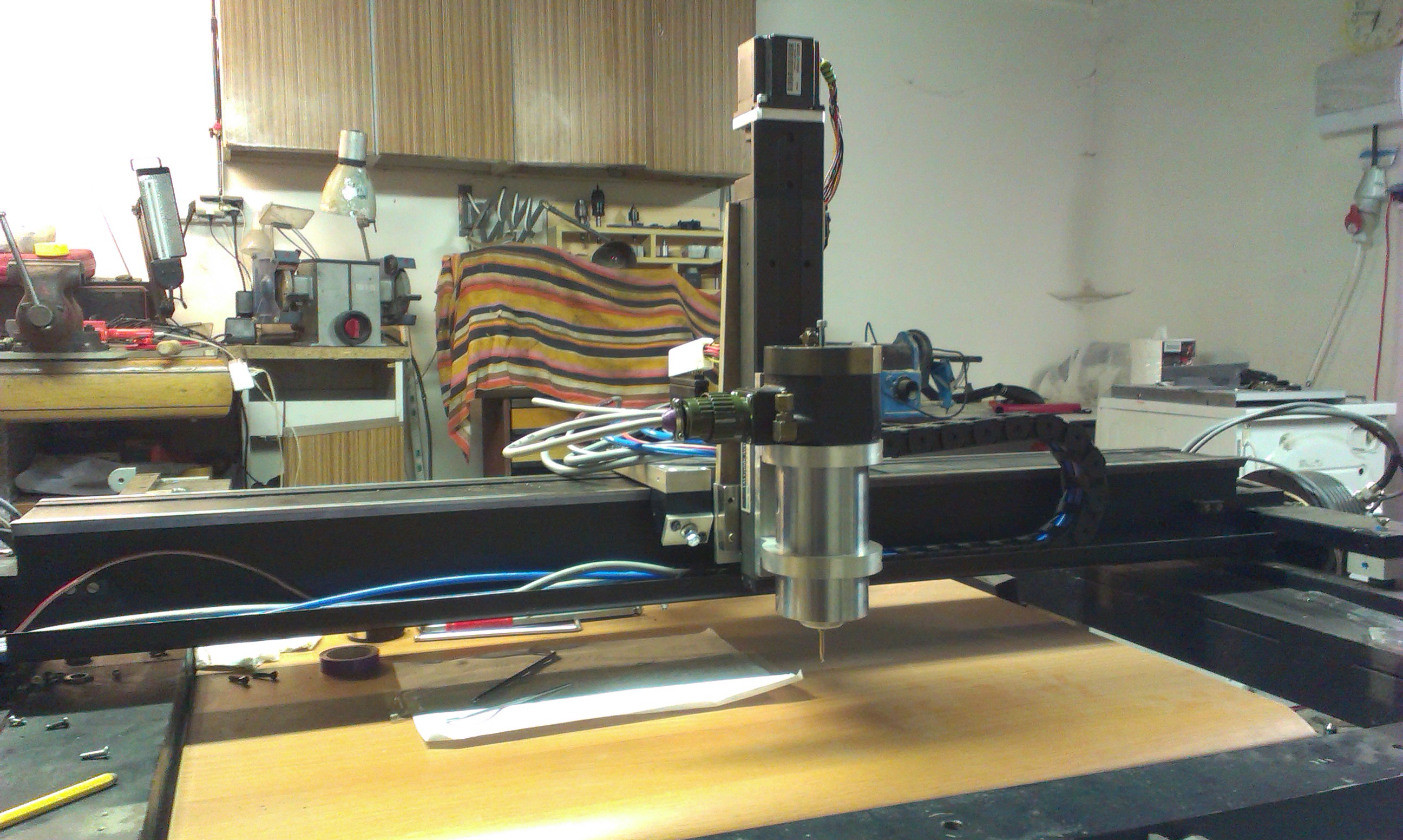

Navic je tu pekne videt cela osa Z i vreteno a take snížení pracovní desky, ktere sem docilil prišroubováním štelovacich nosniku na spodni stranu nosnych profilu. Bordelu na pozadi si nevsimejte, mozna ho nekdy uklidim. :)

Co jeste neni dodelano, je chalzeni vretena. Zatim mam cerpadlo s dostatecnym tlakem, aby prohnalo potrebne mnozstvi vody dlouhyma tenkyma hadickama, zatim nezapojeny chladic ze srotaku a taky prutokomer z kavovaru, ktery bude hlidat prutok chladiciho media.
Pri poslednich testech zapojeno pouze takto
a po hodinovem frezovani byla voda pouze vlazna.

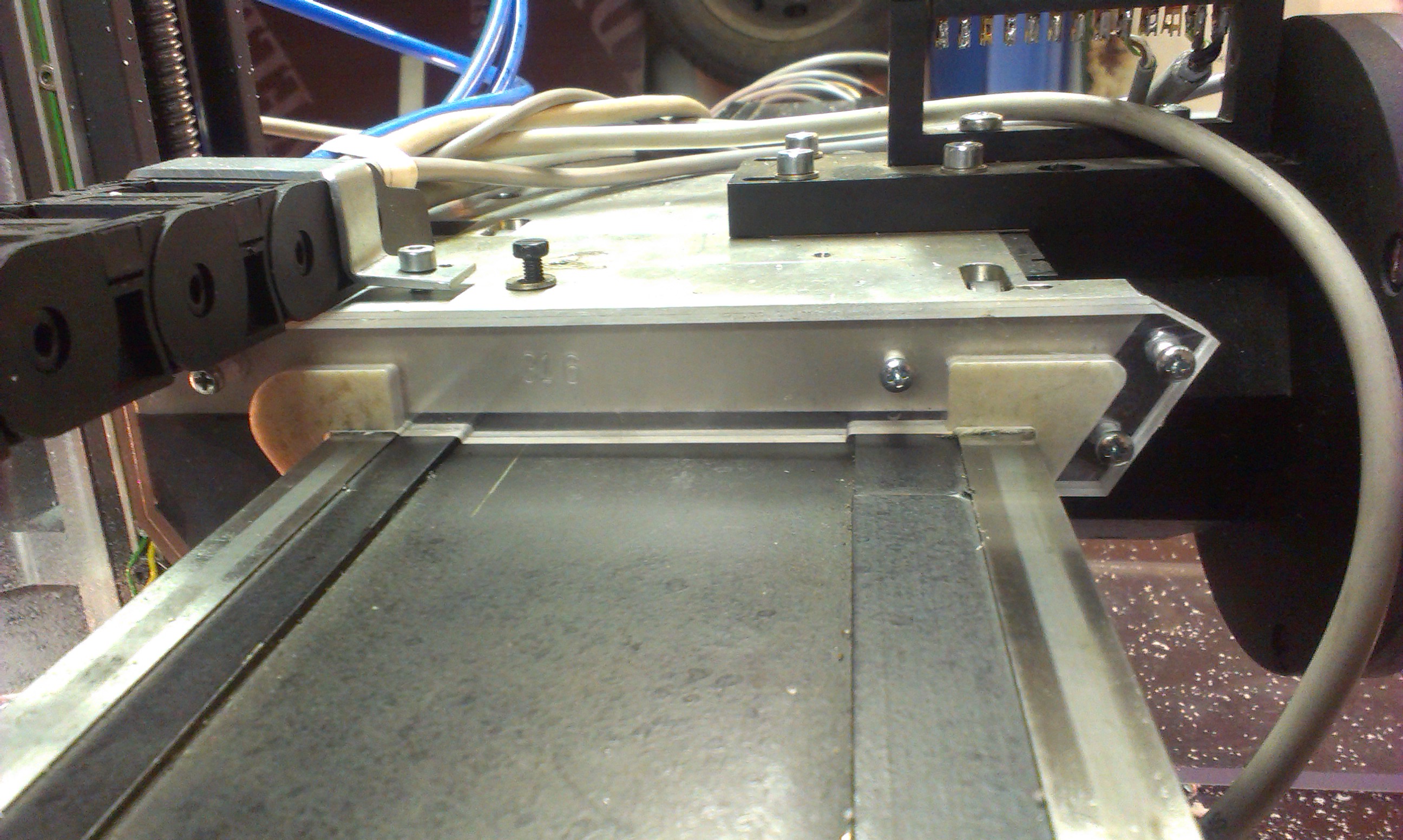

Na ty fotce, kde je vreteno a energoretez je pekne videt, jak sem vyresil stelovani pritlaku voziku proti listam. Puvodne tam byla pouze pruzina, tak sem tam dal desticku a stelovaci sroub s kontramatkou pro vymezeni vule.
Na druhe ose je toto stelovani uz z vyroby.
Vedeni je kalena lista, tak doufam chvili vydrzi.
Nejslabsi cast Zetka je jak sem psal uchyceni k voziku. Zatim puvodni 4 sroubky tesne u sebe. Hlavne ve smeru dopredu-dozadu. Tam musim udelat nejaky vzpery. Ted uz sem konecne ve fazy, kdy stroj vyrabi sam dily na sebe a nemusim to nikde zadavat.

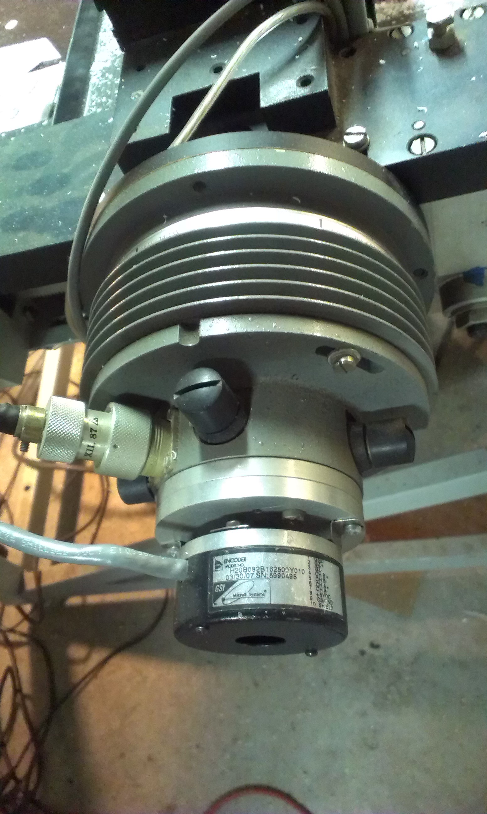

Presne jak pises,
Na ose motoru je inkrementalni snimac (encoder) a ten funguje jako zpetna vazba do driveru, který podle toho upravuje napeti a polaritu vystupu v rozmezi -24 +24v
Mezi motorem a pastorkem je bezvulova převodovka, takze na jednu otáčku ujede osa priblizne 12,5mm (nebo tak nejak) takze teoreticke rozliseni je 12,5/10000,
Coz uz je honicka i pro mesu aby stiahala generovat pulzy při max rychlosti. Drivery mají delicku/nasobicku pulzu, takze v pripade potřeby jde upravit rozliseni encoderu.
Když sem zkousel tech 60m/min tak sem mel tusim zapnutou delicku 4, takze se encoder choval jako by mel 2500 pulzu na otáčku prave proto aby mesa stihala generovat pulzy.
1000/12,5*2500=200 kHz
1000mm/12,5=80 otáček za vteřinu
80rps*2500 pulzu= 200 kHz Snad sem to napsal dobře, abych nebyl za trumpetu.

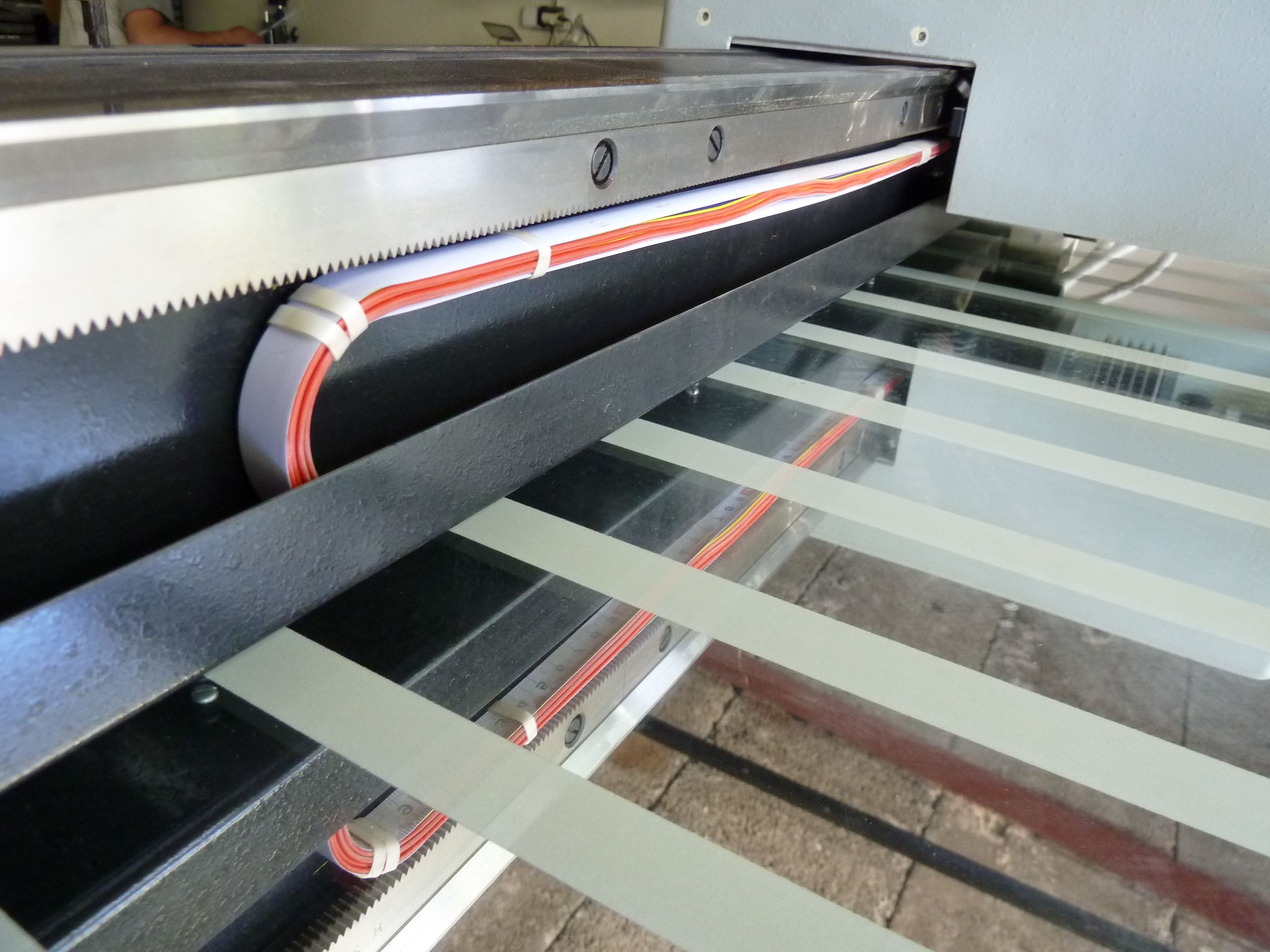

A na zaver detail hrebenu. Asi to budou nejaky presnejsi kousky nez ty z CNCschopu. :D
