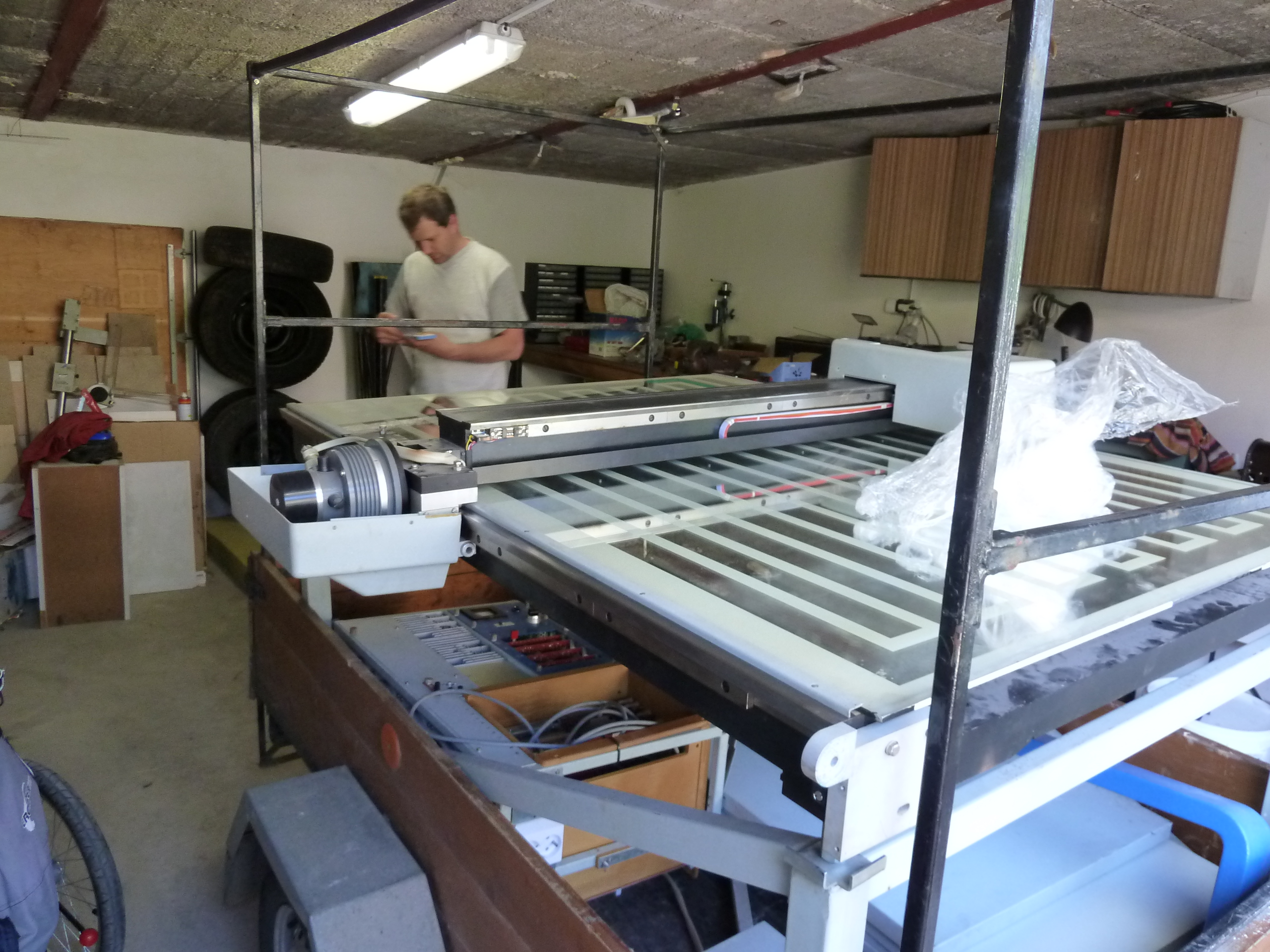

Je tomu tak 2 roky, co jsem zachránil před sešrotováním jeden digigraf z Pardubic. V podstate sem nemel tuseni jak takovy digigraf vypada, protoze o nem na internetu neni skoro nic.
Je to socialisticky deskovy plotr velikosti A0 urceny prevazne pro sovetsky svaz na kresleni map a podobnych veci. Jeho konstrukce je navrzena pro nepretrzity provoz, cemuz odpovida i vaha odhadem tak 300-350kg.
Stroj pouziva presne brousene hrebeny a predepnuty pastorek. Mezi motorem a hrebenem je prevodovka 1/10 do pomala taktez s predepnutyma delenyma kolama pro vymezeni vuli.
Osa Y (ta delsi) ma dva motory, osa X (vozik na portalu) jeden motor.
Takze docela solidni zaklad. Ani sem ho nepotreboval na nic konkretniho, protoze nemodelarim ani nic podobneho, ale od malinka me bavi neco (né nekoho) ovládat a řídit. Takže za smešných 5k sem si koupil hračku a začal vymýšlet a přestavovat.
Takhle vypadal když sem to s dalsima dvema kamarady pritahl. Ješte s elektrostatickym upinamim papiru na sklenene desce.
čerstvě přivezeno
čerstvě přivezeno

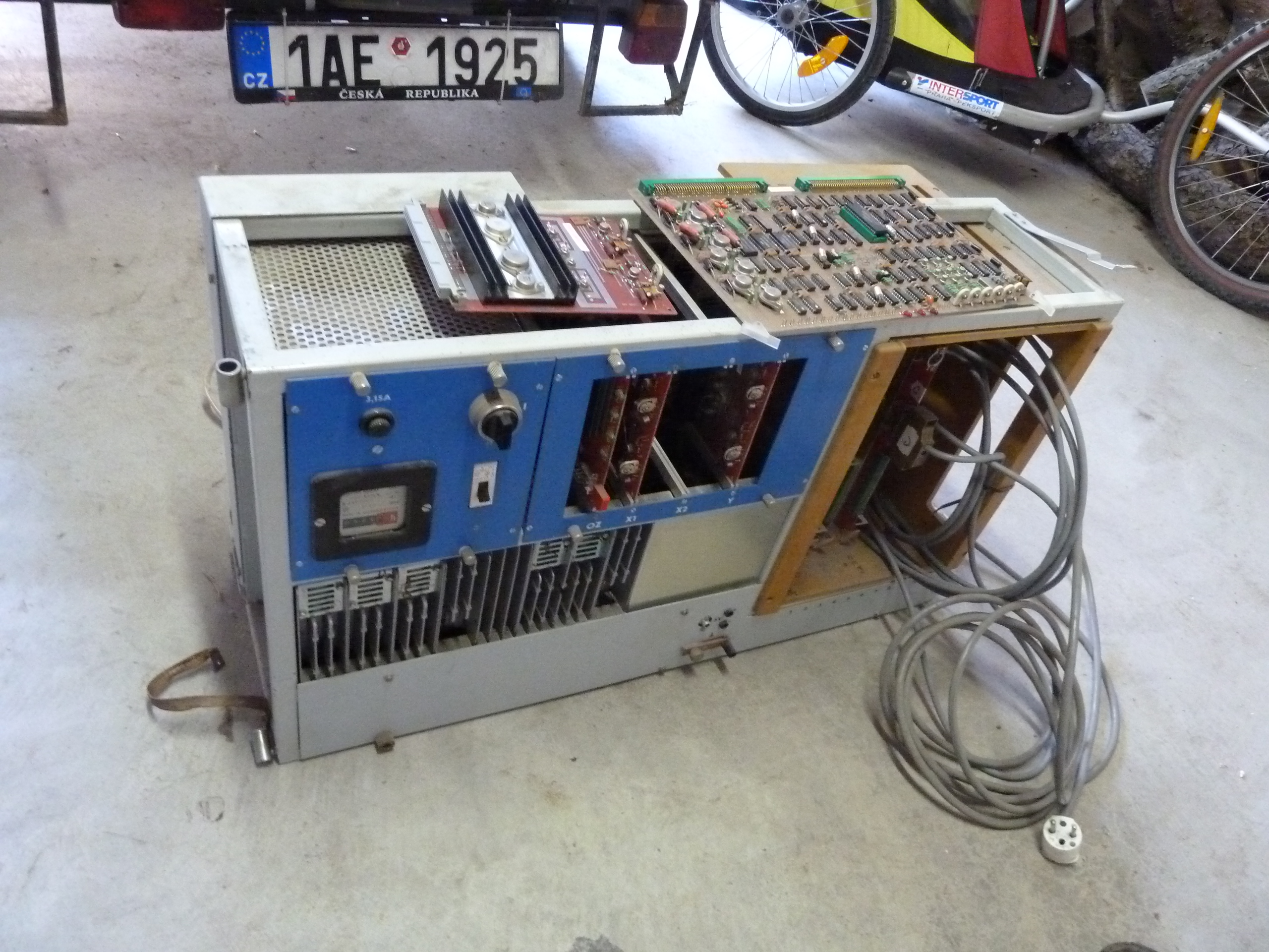

Puvodni elektronika založená na 8086 s taktem 1MHz, zdroje a prostě všechno šlo ven. Stejne bych to neumel rozbehat a opravit a hlavně sem si to chtěl udělat po svém.
elektronika 8086
elektronika 8086
Bylo mi to lito vyhodit, ale nastesti se nasel zde na foru jiny šílenec, ktery provozuje digigraf v puvodni konfiguraci s puvodni elektronikou, ktery si pro ni ochotne prijel a zuzitkoval. Přihodil sem mu k tomu pisatkovou hlavu a rycí hlavu plus veskerou dokumentaci, ktera pro me nemela cenu. Schodou okolnosti taky Pardubičak, jeste ze ten inzerat na prodej stroje necetl, jinak by mi ho určitě vyfouknul.

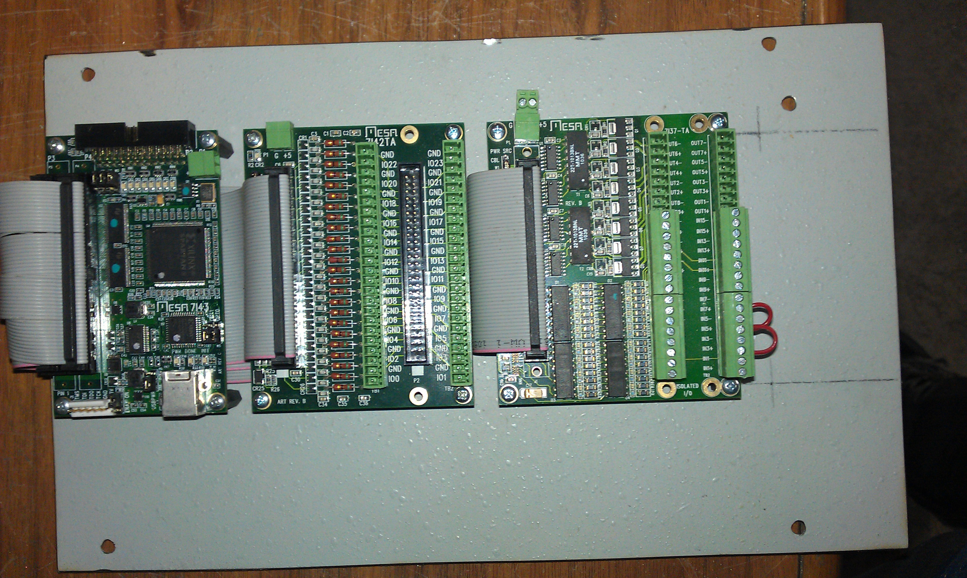

Řídit takovou pěknou mašinku pres LPT je kravina, takže bylo rozhodnuto pro MESU a EMC. Mach do baraku (garaže) nesmi. Zakoupil sem par karet a zacal experimentovat s driverama.
Mistni guru přes elektromotory Lubos mi zapujcil drivery DCS810. jak analog, tak digital. Po počátečních neuspěších v nastaveni driveru pro motor jinych parametru nez doporučuje výrobce se mi podařilo najit vhodné parametry proudove smyčky i PID regulatoru. Takze ted jsou tam 3x DCS810 digital + 1x driver pro krokovy motor na Z napajene spínanymi zdroji 2x 24V.

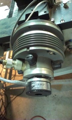

Na osach jsou servomotory HSM150 a jsou schopny na 24V dosahnout rychlosti 60m/min. Opravdu sem to zkousel a jezdi to metr za sekundu s akceleraci na plnou rychlost na par centimetrech, ale uz sem se toho trochu bal, ze jestli to nezabrzdi tak odejde cela masina ven z garaze, nebo neco urazim, takze ve finale sem snizil max rychlost nekam k 20m/min.

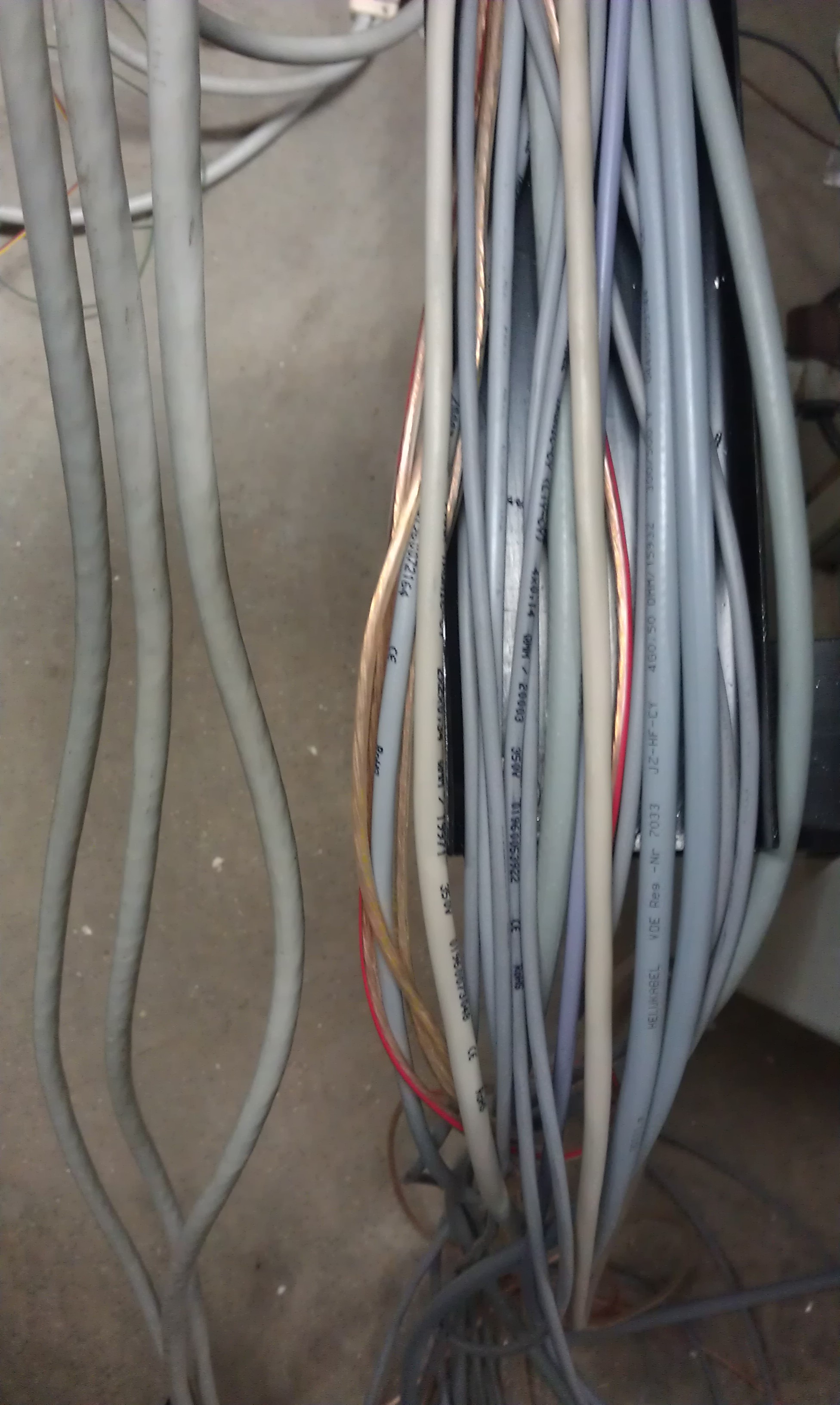

Na počáteční pokusy jsem nechal puvodni kabelaz pouze upravenou pro nove encodery, ale neustale to bylo zarusene a ztracely se mi signaly z encoderu, takze nejenom puvodni elektronika, ale i puvodni kabelaz šla ven a byla nahrazena stinenymi kabely.
nalevo puvodni 3x32 žilové kabely, napravo nova kabeláž.
kabeláž
kabeláž

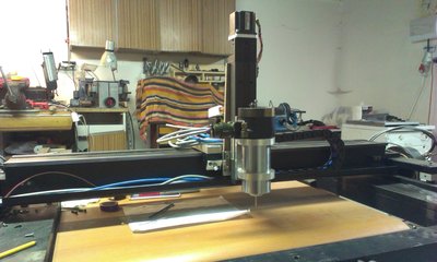

Digigraf byl puvodne koncipovan jako plotr, takze vubez nemel osu Z. Tu sem taktez koupil na ebayi, vytocil mezikus pro krokovy motor, pridelal a hotovo. jeste je potreba dodelat nejakou vyztuhu, ale provozovat se to zatim da.
S Robokopem sem vybartroval super vreteno ze stare aritmy na vrtani tistaku. Mimochodem ho tu nabizi k prodeji, tak nevahejte. Ma to 500W, pneumaticky ovladanou klestinu 1/8", je vodou chlazene a toci nejakych 85 000 RPM.
K tomu sem nasel pod stolem menic altivar 71 0,75kW ktery sem si pred casem poridil na hrani s modbus protokolem a ktery umi v nevektorovem rezimu az 1600Hz, takze v pohode pokryje pozadavky vretena na 1330 Hz, 160V 3,5A.

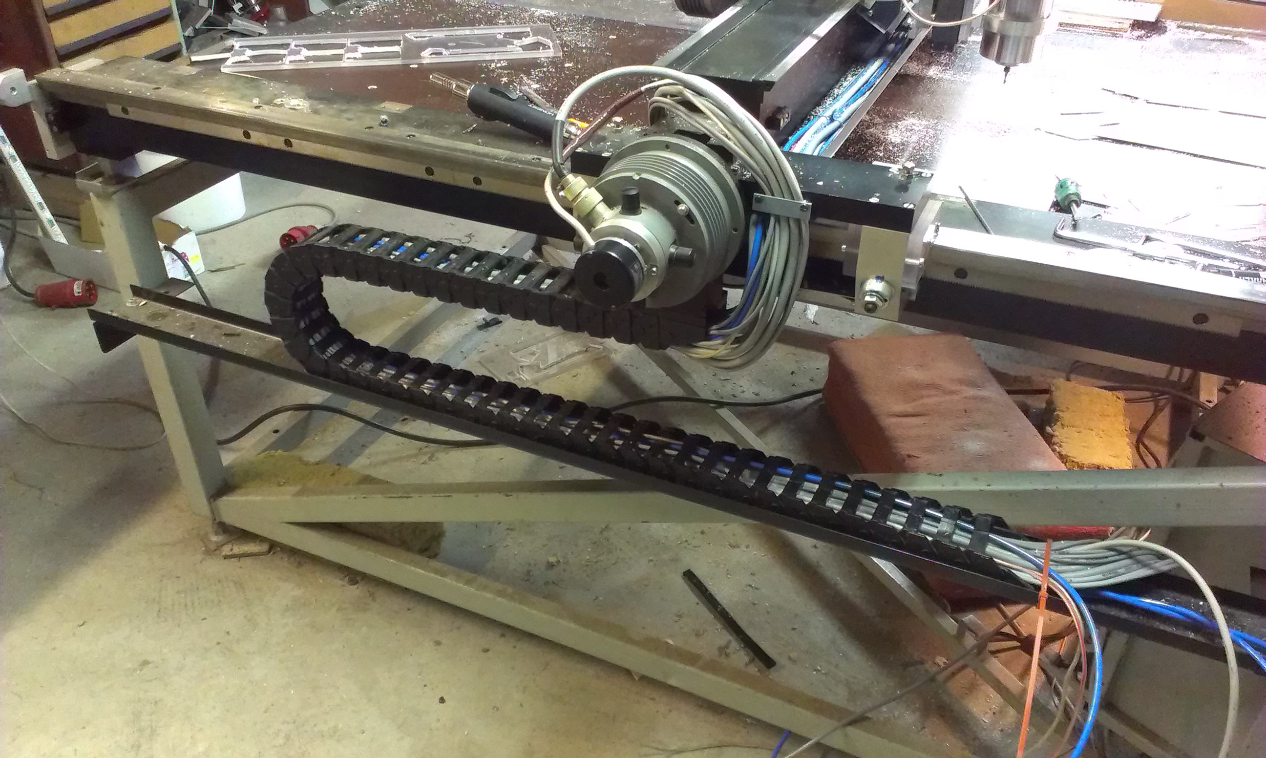

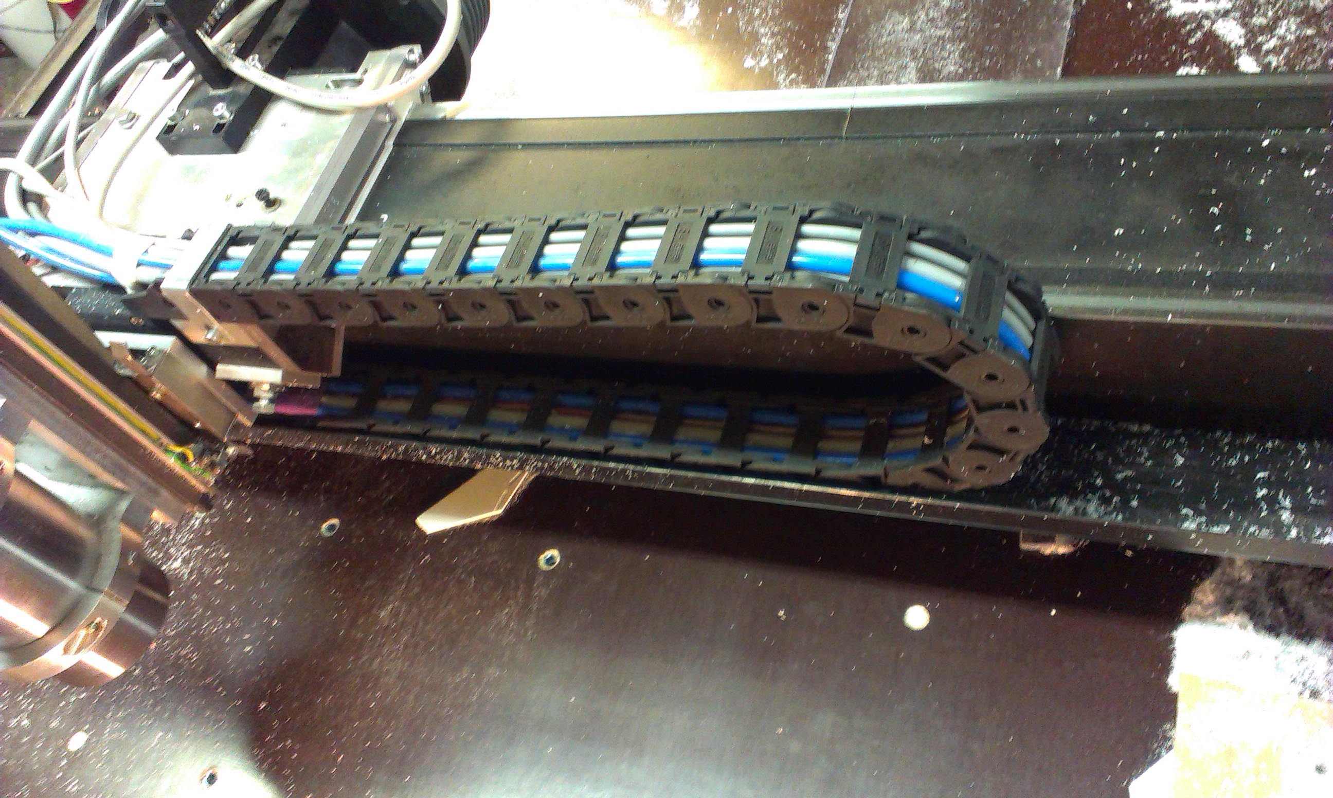

Na nasledujicich fotkach je puvodni "energo řetez" k voziku vyrobeny ze svinovaciho metru
ktery jsem nahradil opravdovym energo retezem a to predevsim kvuli mnozstvi stinenych kabelu a taky kvuli nutnosti pridat 3 hadicky. jednu na vzduch pro ATC a dve pro vodu na chlazeni.
Navic je tu pekne videt cela osa Z i vreteno a take snížení pracovní desky, ktere sem docilil prišroubováním štelovacich nosniku na spodni stranu nosnych profilu. Bordelu na pozadi si nevsimejte, mozna ho nekdy uklidim. :)

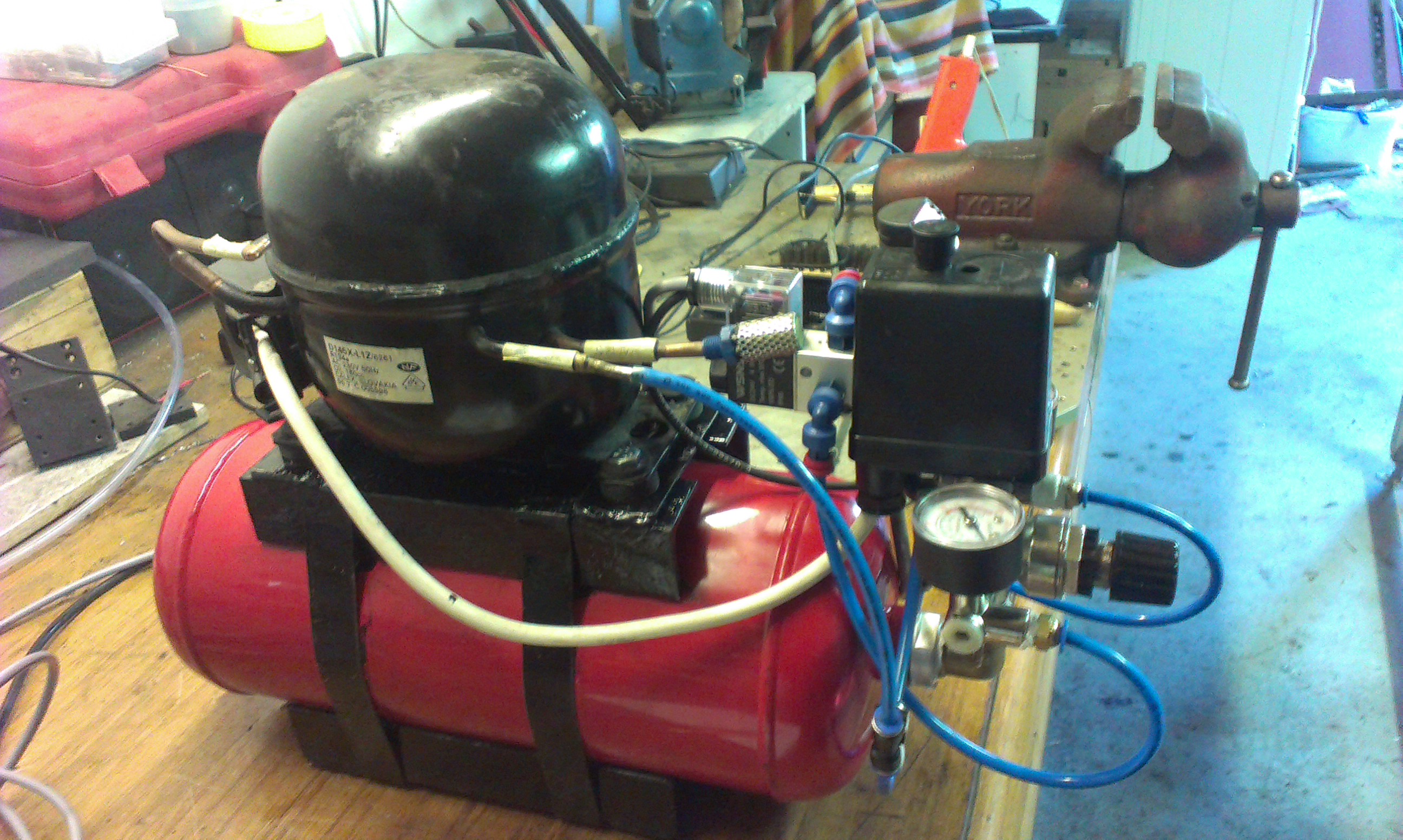

Na ovladani ATC jsem si udelal maly kompresor s expanskou.
Je tam navic tlakovy snimac pripojeny do EMC, ktery hlida pozadovany tlak v rozmezi 0,5 baru. Vyzkouseno, funguje.

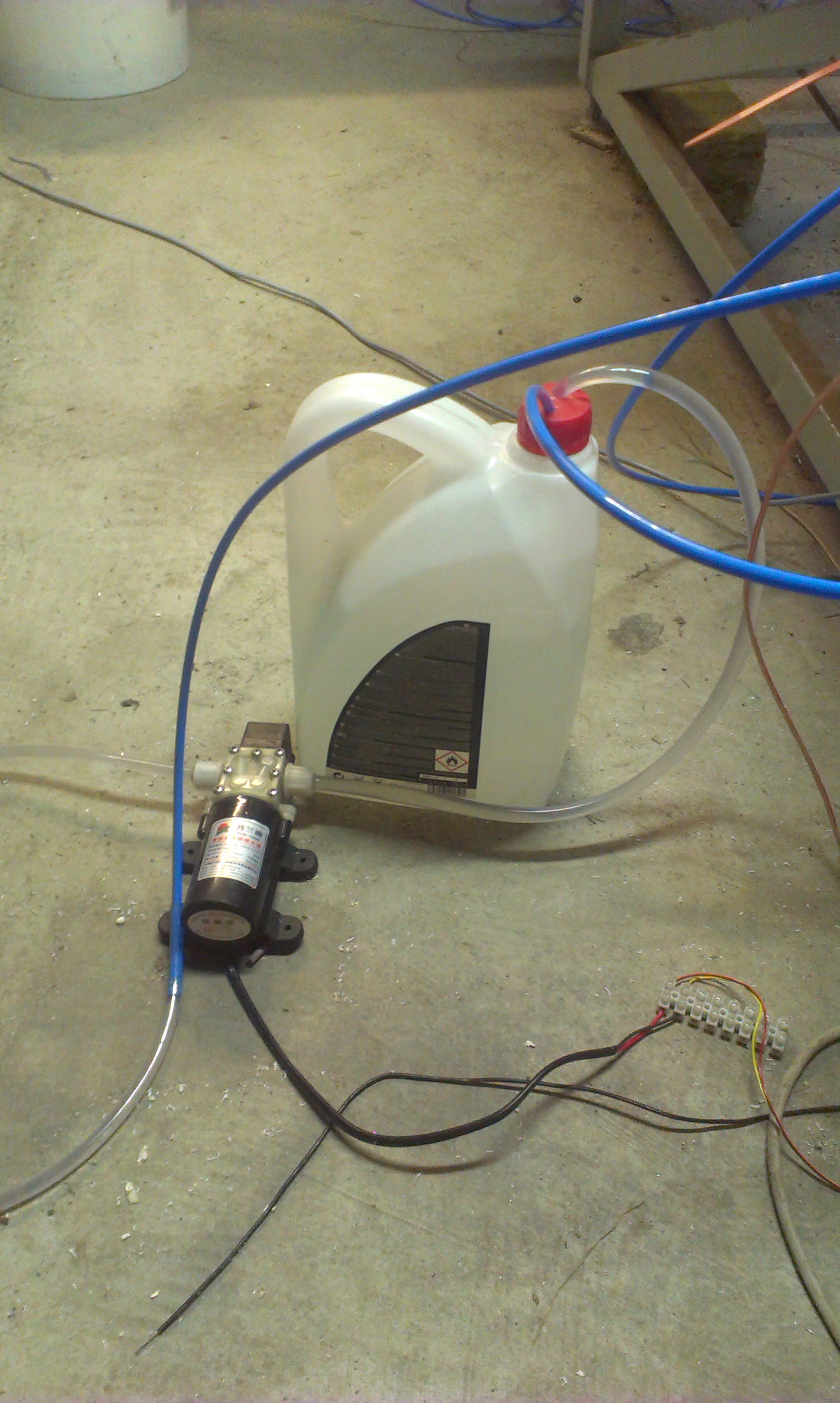

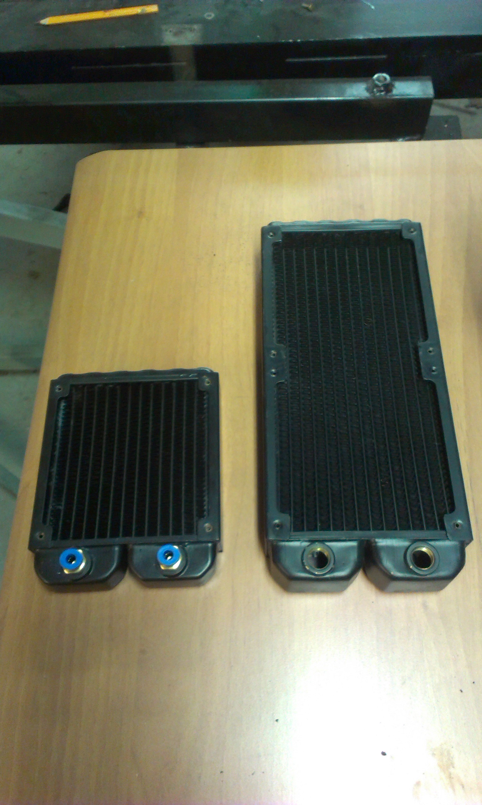

Co jeste neni dodelano, je chalzeni vretena. Zatim mam cerpadlo s dostatecnym tlakem, aby prohnalo potrebne mnozstvi vody dlouhyma tenkyma hadickama, zatim nezapojeny chladic ze srotaku a taky prutokomer z kavovaru, ktery bude hlidat prutok chladiciho media.
Pri poslednich testech zapojeno pouze takto
a po hodinovem frezovani byla voda pouze vlazna.

Na ty fotce, kde je vreteno a energoretez je pekne videt, jak sem vyresil stelovani pritlaku voziku proti listam. Puvodne tam byla pouze pruzina, tak sem tam dal desticku a stelovaci sroub s kontramatkou pro vymezeni vule.
Na druhe ose je toto stelovani uz z vyroby.
Vedeni je kalena lista, tak doufam chvili vydrzi.
Nejslabsi cast Zetka je jak sem psal uchyceni k voziku. Zatim puvodni 4 sroubky tesne u sebe. Hlavne ve smeru dopredu-dozadu. Tam musim udelat nejaky vzpery. Ted uz sem konecne ve fazy, kdy stroj vyrabi sam dily na sebe a nemusim to nikde zadavat.

Presne jak pises,
Na ose motoru je inkrementalni snimac (encoder) a ten funguje jako zpetna vazba do driveru, který podle toho upravuje napeti a polaritu vystupu v rozmezi -24 +24v
Mezi motorem a pastorkem je bezvulova převodovka, takze na jednu otáčku ujede osa priblizne 12,5mm (nebo tak nejak) takze teoreticke rozliseni je 12,5/10000,
Coz uz je honicka i pro mesu aby stiahala generovat pulzy při max rychlosti. Drivery mají delicku/nasobicku pulzu, takze v pripade potřeby jde upravit rozliseni encoderu.
Když sem zkousel tech 60m/min tak sem mel tusim zapnutou delicku 4, takze se encoder choval jako by mel 2500 pulzu na otáčku prave proto aby mesa stihala generovat pulzy.
1000/12,5*2500=200 kHz
1000mm/12,5=80 otáček za vteřinu
80rps*2500 pulzu= 200 kHz Snad sem to napsal dobře, abych nebyl za trumpetu.

Energoretez k voziku
energoretez na delsi osu co mi v praci zbyl z jednoho většího diskovyho pole co slo do srotu.

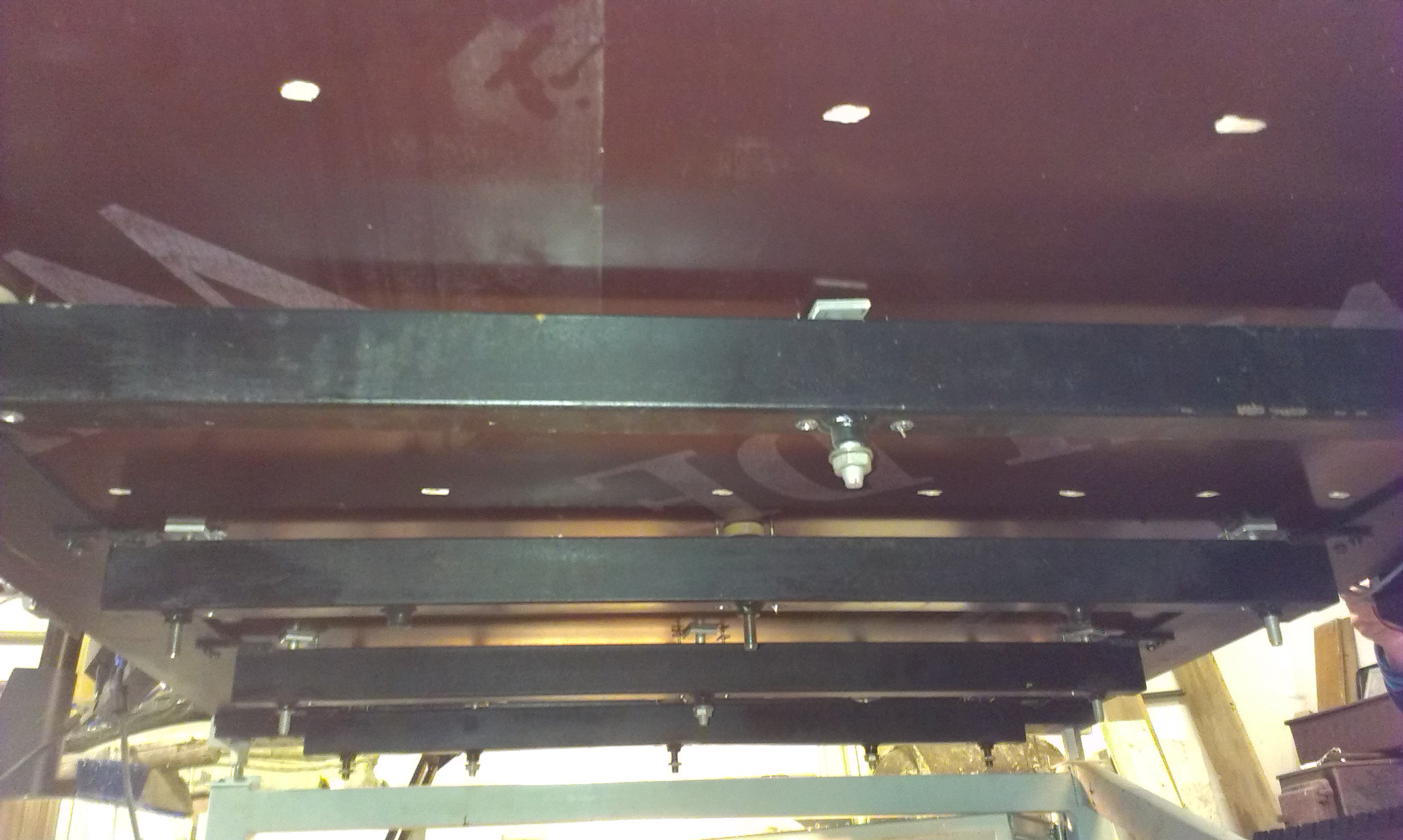

Spodni strana pracovni desky. Je tam 5 pricniku se stelovacima sroubama m10x1 pro vyrovnani .

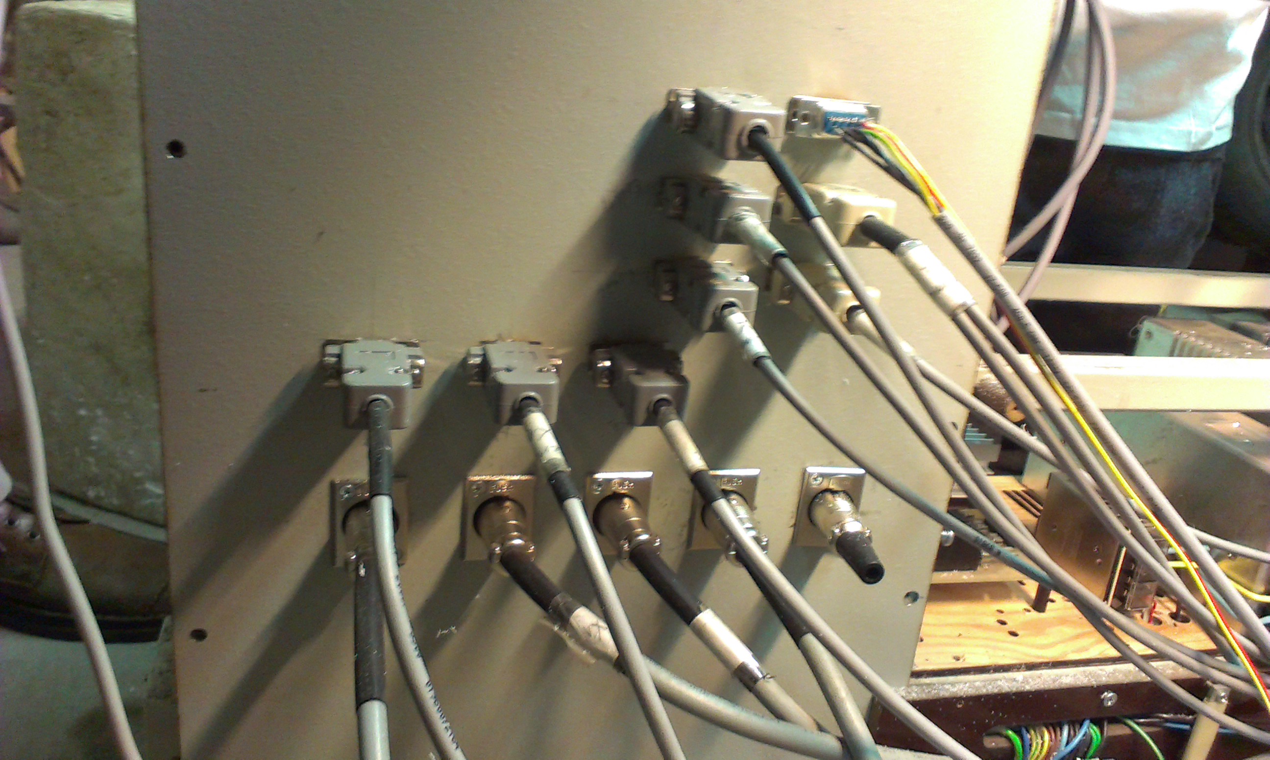

zadni strana roznavadece. ten prazdnej konektor je priprava pro 4 osu, na kterou sem koupil malou harmonickou převodovku.

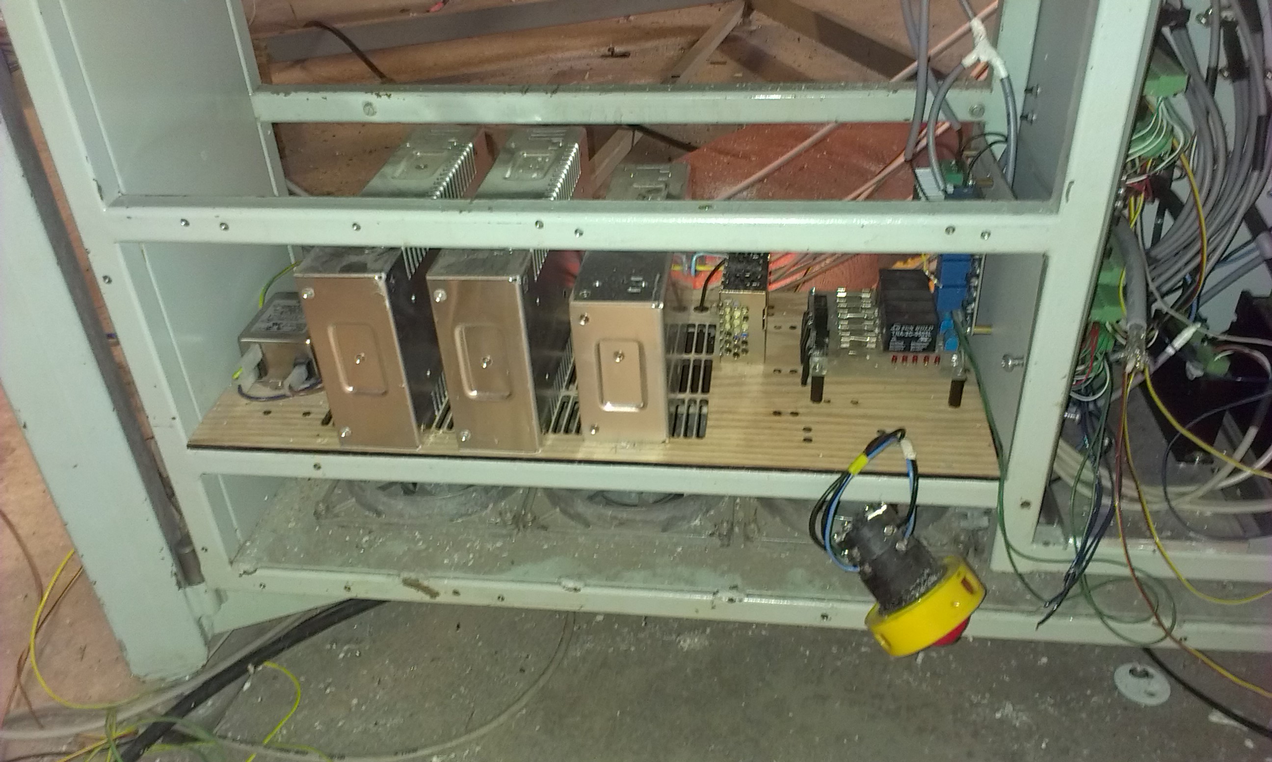

deska se zdrojema. Ten malej napravo je 5v pro mesu, relatkovou desku (desky) atd. Ještě je tam DC/DC menic pro cerpadlo chlazeni, které potřebuje 12V

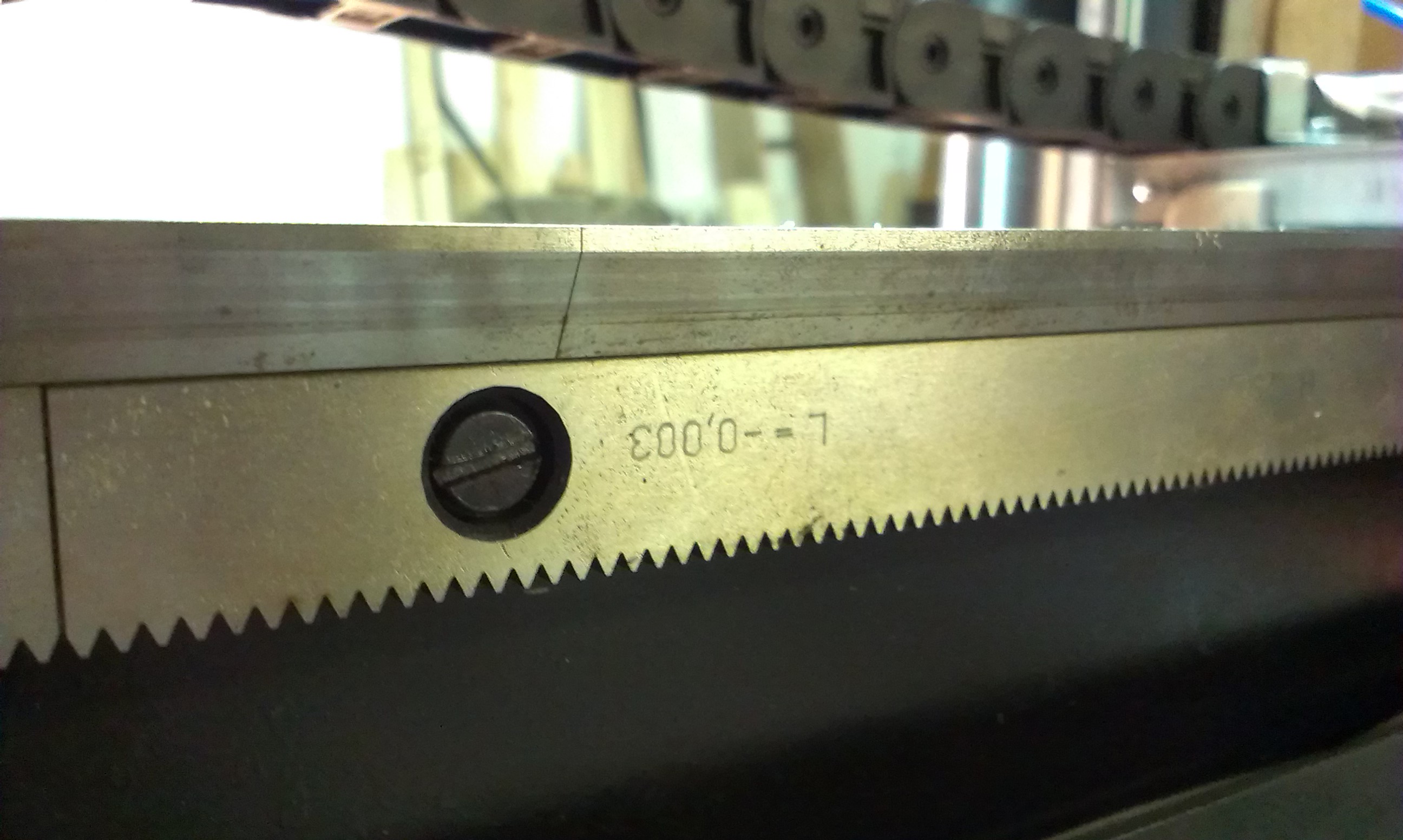

A na zaver detail hrebenu. Asi to budou nejaky presnejsi kousky nez ty z CNCschopu. :D
