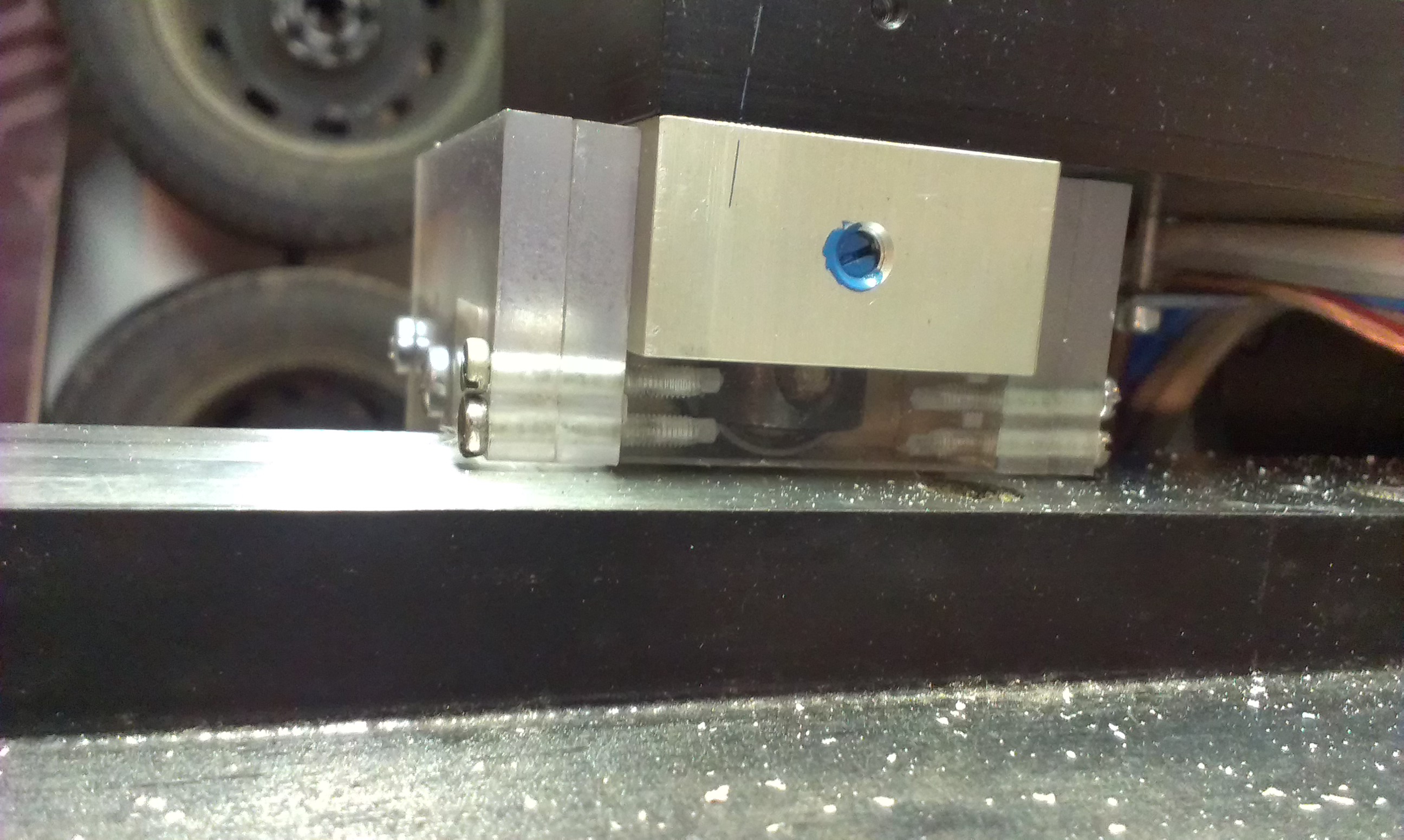

Dodelal sem "krytovani" nebo spis stiratka na delší osu. Celkem 16 ks.

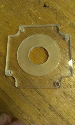

7. 6. 2013, 9:52

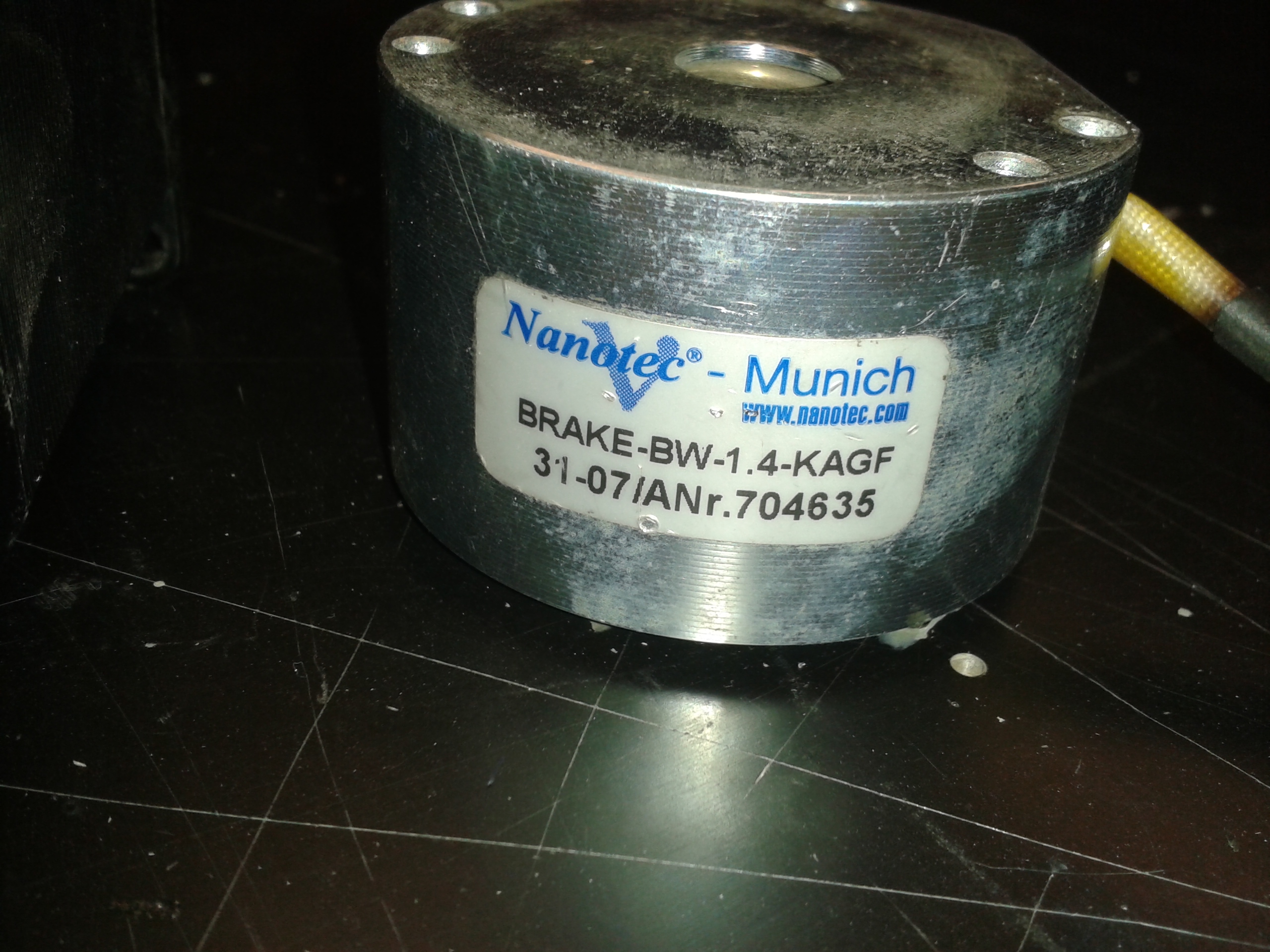

Zdar,

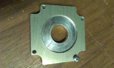

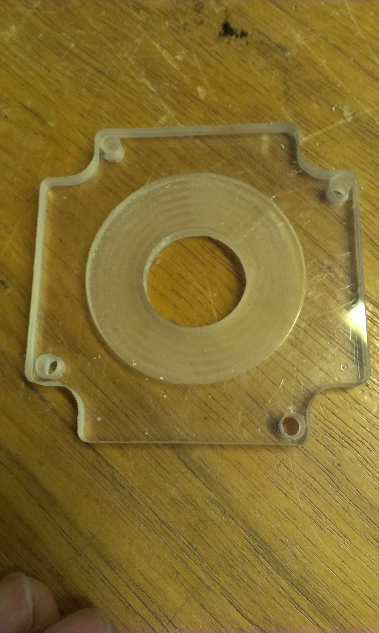

tak sem se rozhodnul zacit resit brzdu na osu Z, aby to nejezdilo bez elekriky samo dolu. Kuličkovej sroup holt neni samosvornej. :D
Jak sem pred casem zjistil, tak elektromagneticka brzda pripojena na trvalych 12V hrozne hreje, takze sem koupil na ebayi za asi 10$ H-mustek k regulaci napeti a ono to funguje.
Kdyz se nahodi EMC, tak to na chvili do brzdy pusti co to da a po par vterinach pomoci PWM regulace stahne na cca 30% maximalni hodnoty, ktera jeste staci na to aby brzda neodpadla a pritom uz to temer netopi.
Po 30minutach vlazna a to to jeste nebylo pripojene k hmote motoru.

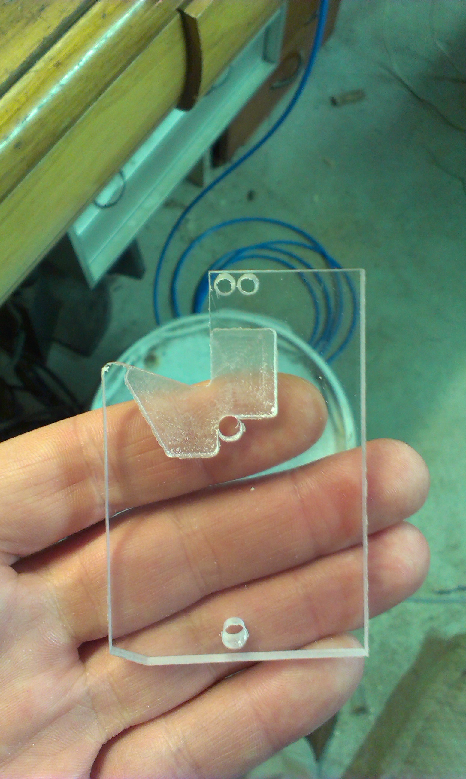

Potreboval sem udelat nejakej mezikus mezi brzdu a motor, tak sem otestoval stroj do duralu.
Nejdrit testovaci kus z 6mm plexiskla.
plexi test
plexi test

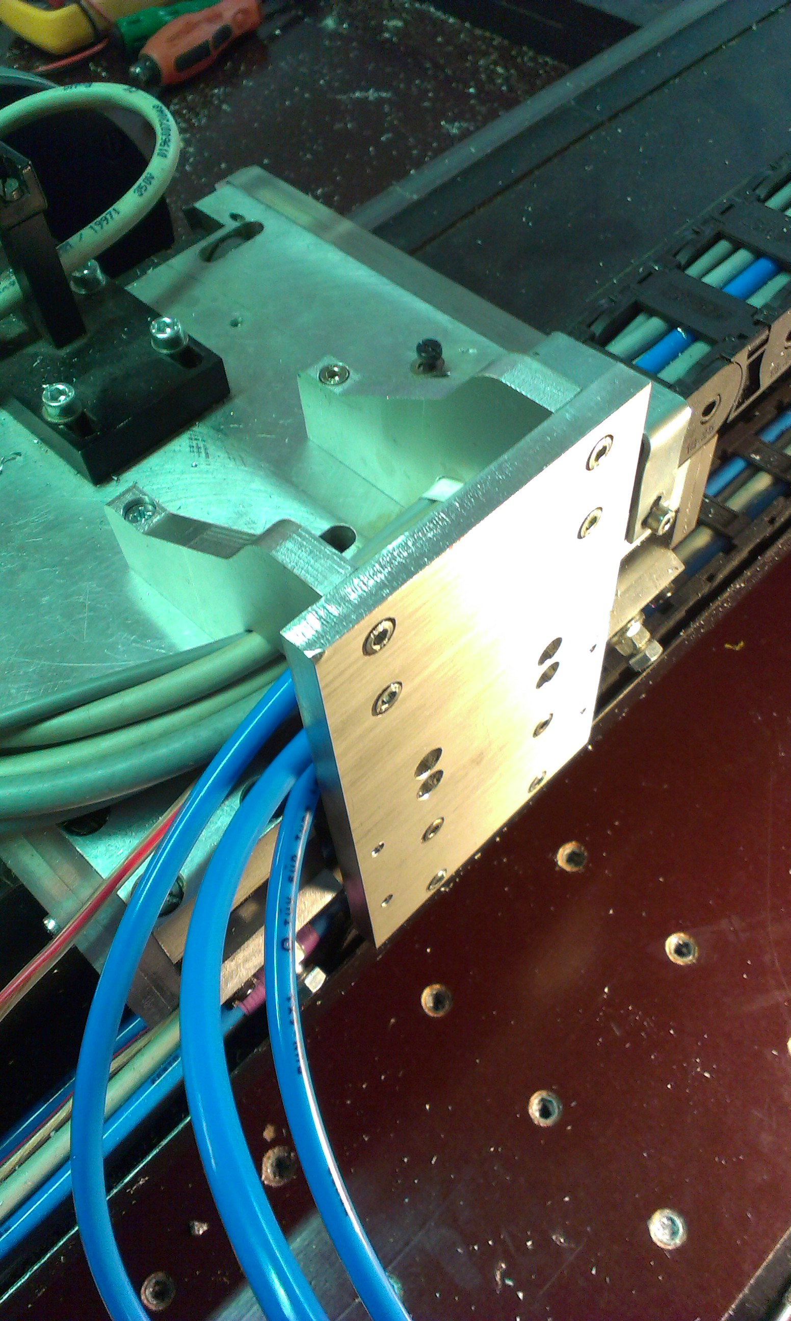

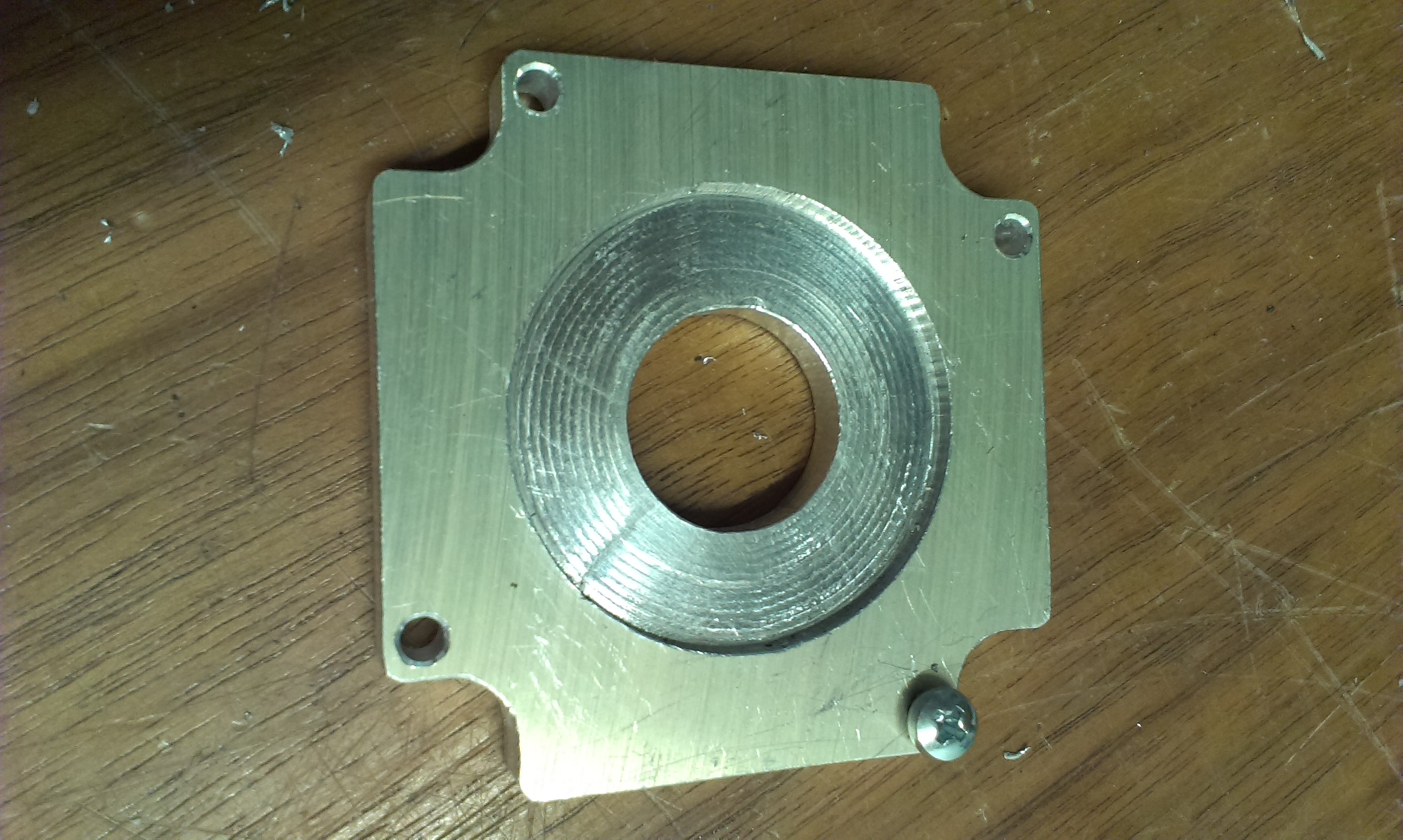

a pak uz finalni verze.
dural
dural
a tady uz na motoru. Jeste musim vymenit motor za jinej s oboustrannou hrideli
Jen pro info o podminkach....
duralova deska 6.5mm
dvoubrita freza 2.35mm. tupa jako prase
otacky cca 30 000 rpm
hloubka rezu 1.5mm
rychlost 400mm/min
opet me to utvrdilo,ze je potreba zpevnit pripojeni cele osy Z

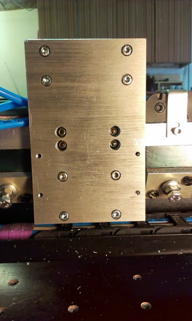

Příspěvky: 657

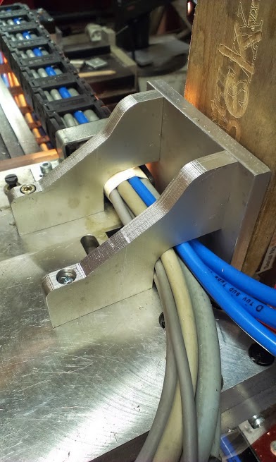

9. 6. 2013, 5:31

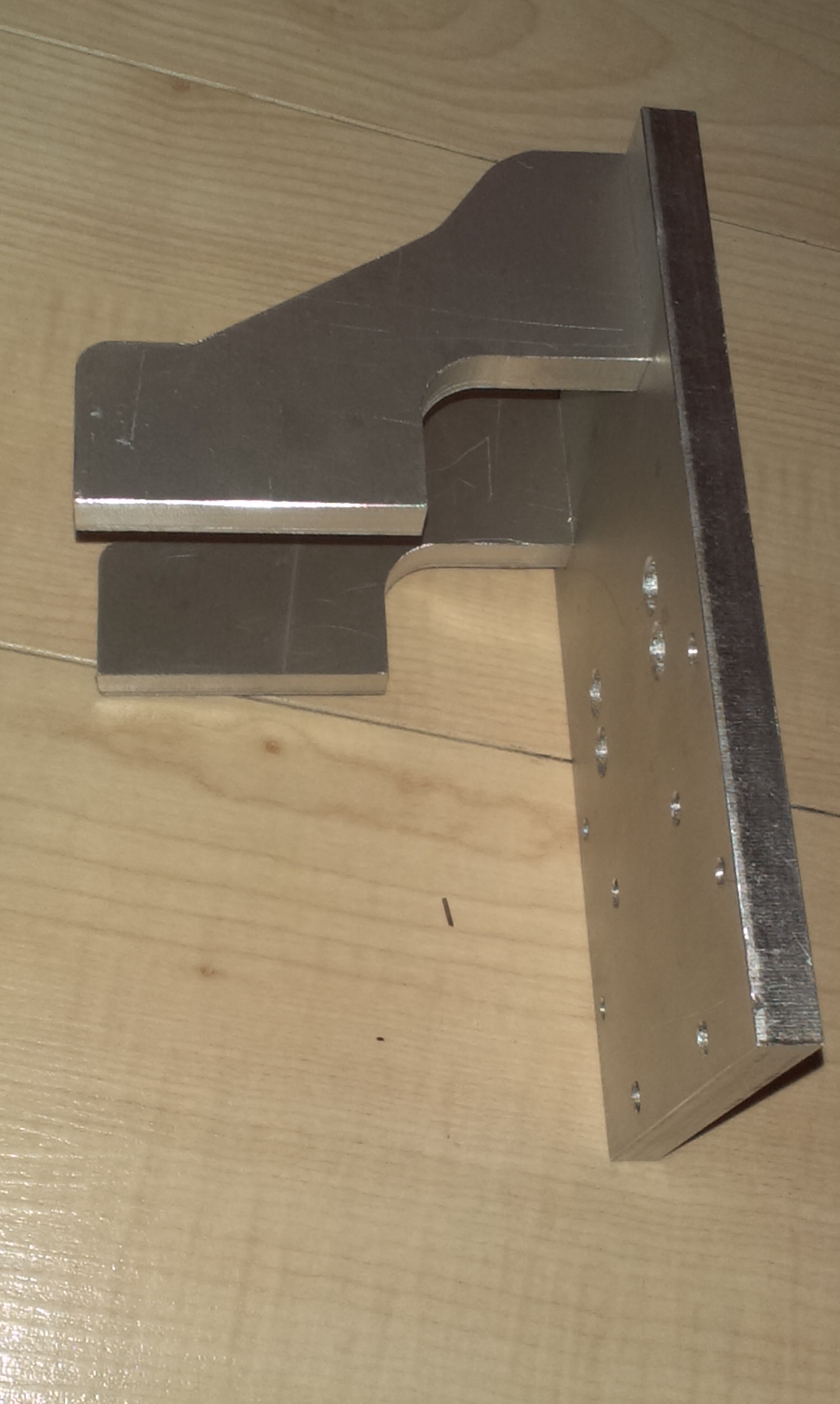

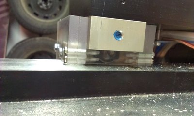

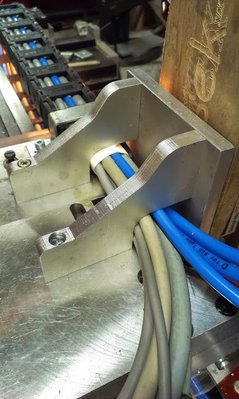

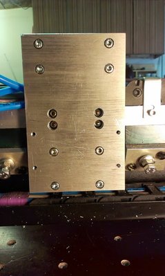

Tak mi nedala ta osa Z a vykousal sem novou (vetsi) desku a k ni dve vzpery. Zda se ze to pomohlo.
Kompletne delane na digigrafu vcetne zahloubeni pro imbusy. Jenom ty 4 zavity jeste neumim strojne. :D
Pro predstavu: deska ma priblizene 140x90mm
M

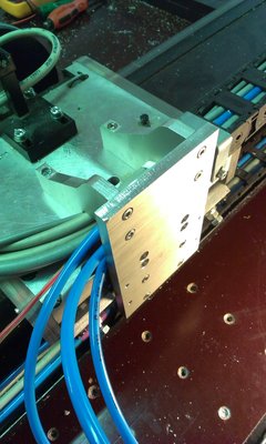

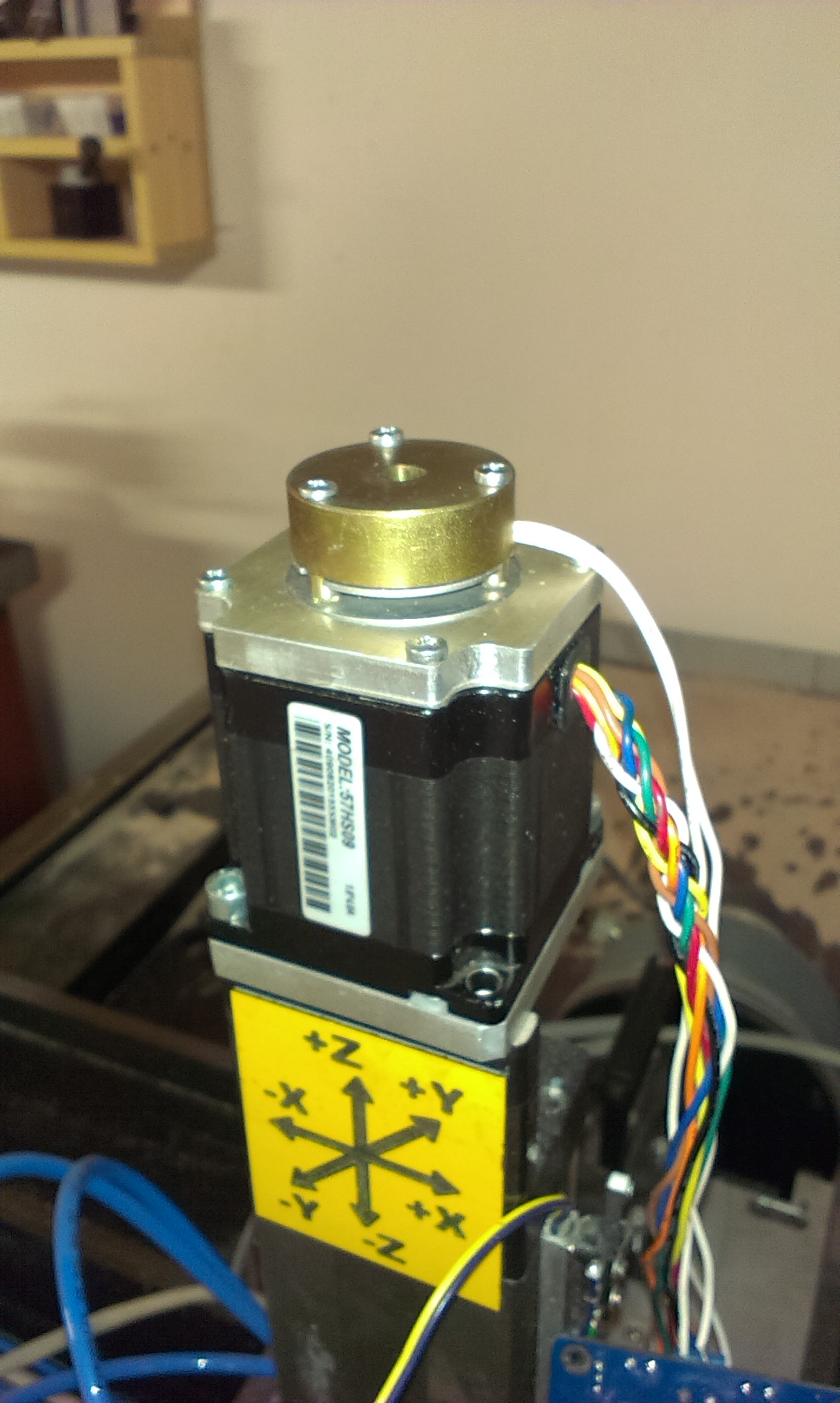

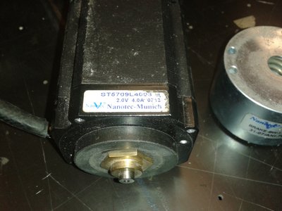

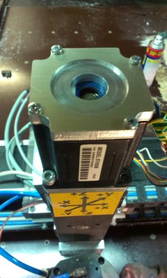

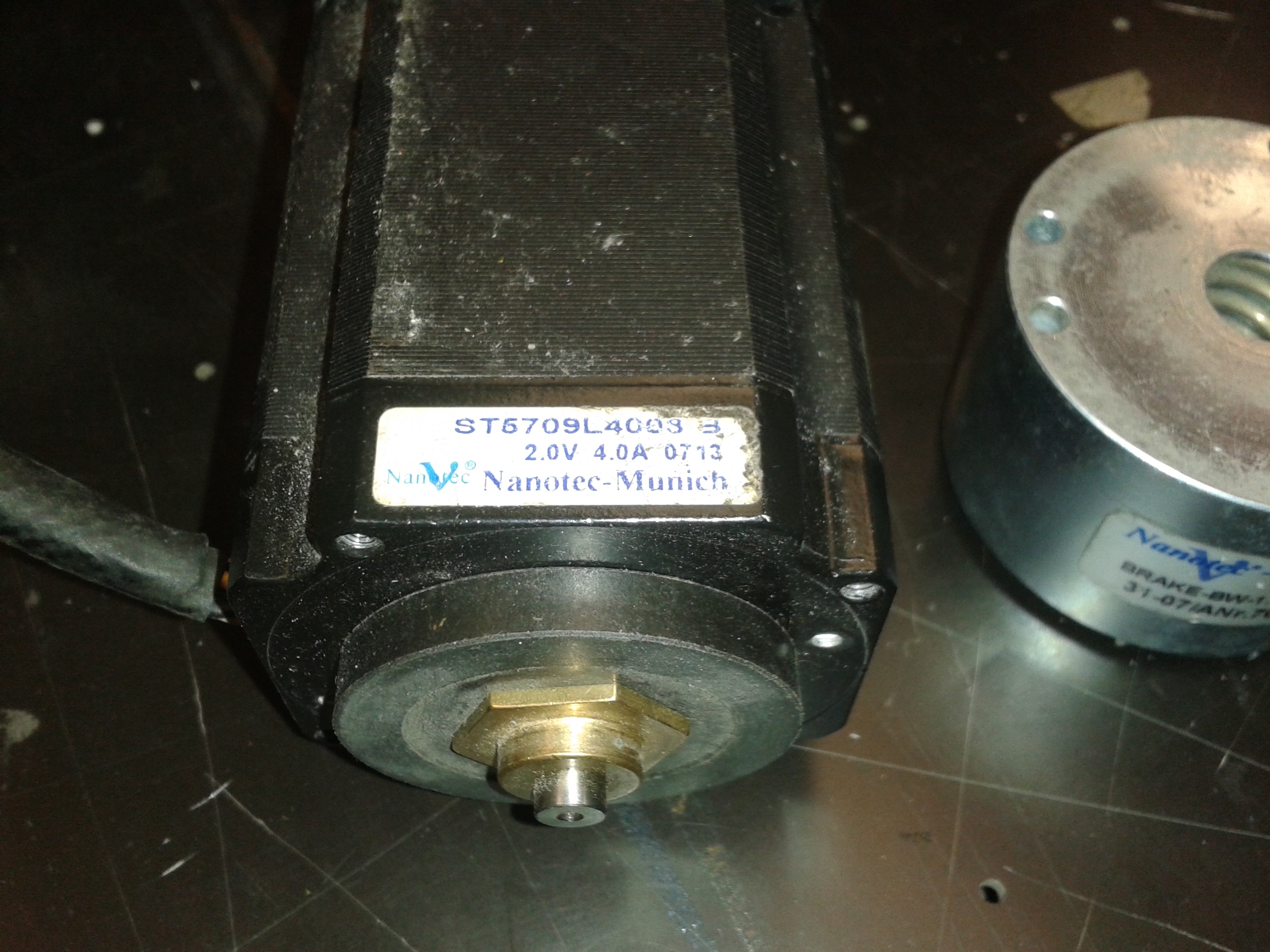

Tak už mě naštvalo to padající Zetko, který musím při vypínáni stroje brzdit prkýnkem a přišel čas na brzdu.
Nesehnal sem maly KM s oboustrannou hřídelí, tak sem na soustruhu vrtnul diru přímo do zadní hřídele KM, vyřezal zavit a prodloužil kouskem kulatiny s M4 závitem stočené na patřičný průměr. Možná to neběží ve stovce s protistranou, ale u brzdy je to jedno. Řízený je to PWM regulátorem, který po zapnutí EMC pošle plných 12V a cca po 1 sec stáhne výkon na 40% aby se brzda nehřála.
Jeden obrázek za tisic slov....
