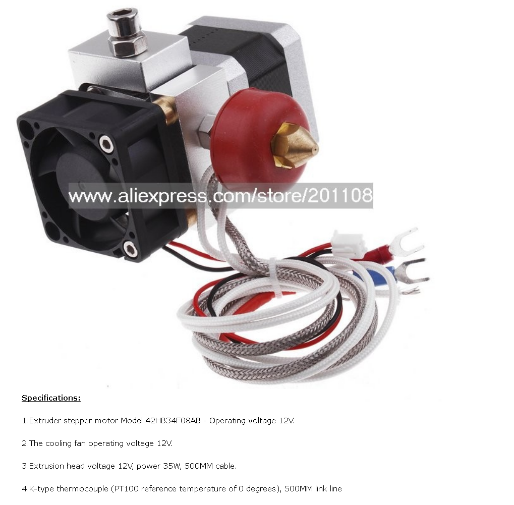

Dobrý den,
mám Ramps 1.4 a koupil jsem si tuhle hlavu
http://www.aliexpress.com/store/product ... 20384.html" onclick="window.open(this.href);return false; .
Problém je v tom, že Ramps 1.4 + Marlin předpokládají, že budou používat termistory a né termočlánek.
Teď přemýšlím co s tím.
1) rozebrat hlavu a vyměnit termočlánek za termistor. Problém je, že budu muset někde sehnat nějakou tu hnědou pásku, kterou je to oblepený.
2) Donutit Ramps 1.4 + Marlin , aby pracovali s termočlánken. Akorát nevím jestli to půjde pouze softwarově, nebo budu muset do toho rýpnout i hardwarově. Někde jsem našel, že budu muset použít tohle: http://www.adafruit.com/blog/2010/07/26 ... out-board/" onclick="window.open(this.href);return false; , ale nevím.
Děkuji za odpověď

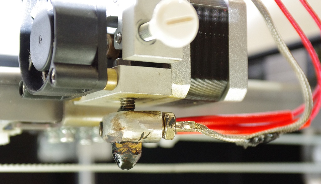

Nazdar,
na svoji tiskárnu jsem dal stejný extrudér, připojoval jsem ho k Sanguinololu ... původně jsem chtěl postavit převodník, potom jsem ho raději koupil.
http://reprapworld.com/?products_detail ... =1616_1652" onclick="window.open(this.href);return false;
díly na převodník se mi válí doma ... jsou dražší jak celej kupovanej převodník.
nicméně moje zkušenosti s touto hlavou jsou takové, že životnost toho topení byla rádově v hodinách a funkčnost nic moc... vyhřívaní část je moc dlouhá a často se v tom zasekává plast. Mám teda verzi s 0.3mm tryskou. Navíc uváděný topný výkon zdaleka neodpovídal tomu jaký proud dovnitř tekl. Odpor vinutí byl skoro o 3 ohmy větší a natopit to na 230 stupňů bylo takřka nemožné... musel jsem zvednout napětí o cca 4V a i tak se to celkem brzo rozpadlo.
Musel jsem to zkrátka předělat a to co jsem vyhazoval byl právě ten mosazný nesmysl s namotaným topítkem a termistorem. Nejvíc mi pomohly fotky od sestavy k MK3 ... doufám že nekecám, zkusím najít tu stránku.
tryska a spojovací díl byly "použitelé" a aby to tisklo, tak se to musí sestavit úplně jinak (podle fotek)
kostičku s topením jsem si udělal novou. Na aukru někdo prodává 40W topný kartuše a bral jsem od něj také termistor v provedení s M6 závitem. Trysku jsem musel přebrousit trošku do špičky, jinak ta placka matlala plast kolem sebe
Výkres mýho hotendu bych asi mohl dodat.
zz912
Příspěvky: 1619
18. 9. 2013, 8:06
Co jsem pročítal stránky, tak jsem zjistil, že co se týče té hlavy, tak jsem jsem nekoupil to pravé ořechové.
Jediný kdo si tu hlavu chválí je tady:
http://gathering.tweakers.net/forum/vie ... e/40616463" onclick="window.open(this.href);return false;
Ale je asi jedinej komu chodí. :-(
Pomalu zjišťuji, že koupit celou tiskárnu
http://forums.reprap.org/read.php?221,240180" onclick="window.open(this.href);return false;
by bylo levnější než ty díly tahat z číny.
Na druhou stranu jsem chtěl Rostocka a asi se něco naučím. Například rozeznávat "thermocouple" a "thermistor" :-D
Chci té hlavě dát aspoň šanci.

Kio
Příspěvky: 32
Registrován: 9. 3. 2008, 9:10
Bydliště: Liberec
18. 9. 2013, 10:05
Tak úplně k zahození ta hlava neni ... defakto je to špatně okopčená hlava z markerbota, má mouchy, ale jsou řešitelný bez spešl vybavení.
Jak jsem se koukal na ty fotky, tak taky si s tim dal práci a upravoval jí ... to ztenčení oddělení mezi hotendem a coldendem neni vůbec blbej nápad a je vidět, že měl stejný problémy jako já s konektorem od motoru ... on to vyřešil připájením vodčů.
já jí upravil defakto podle tohohle návodu http://downloads.makerbot.com/support/p ... sembly.pdf" onclick="window.open(this.href);return false;
musí se matička dát na druhou stranu a vyrobit nová kostička na topení ... v ten moment to začalo celkem slušně tisknout, akorát občas se mi ve spojce mezi coldendem a hotendem třeba po 6ti hodinách bezproblémovýho tisku z neznámýho důvodu kousne filament
jinak moje tiskárna je moje konstrukce ... a vyšla výrazně levněji než kupovaný sety. ... ale chce to mít v okolí dostupnej laser s ohraňovákem.
