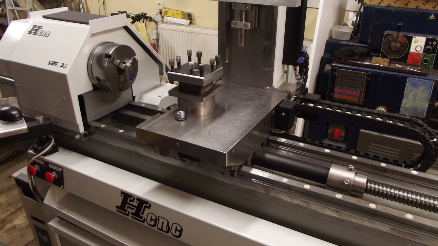

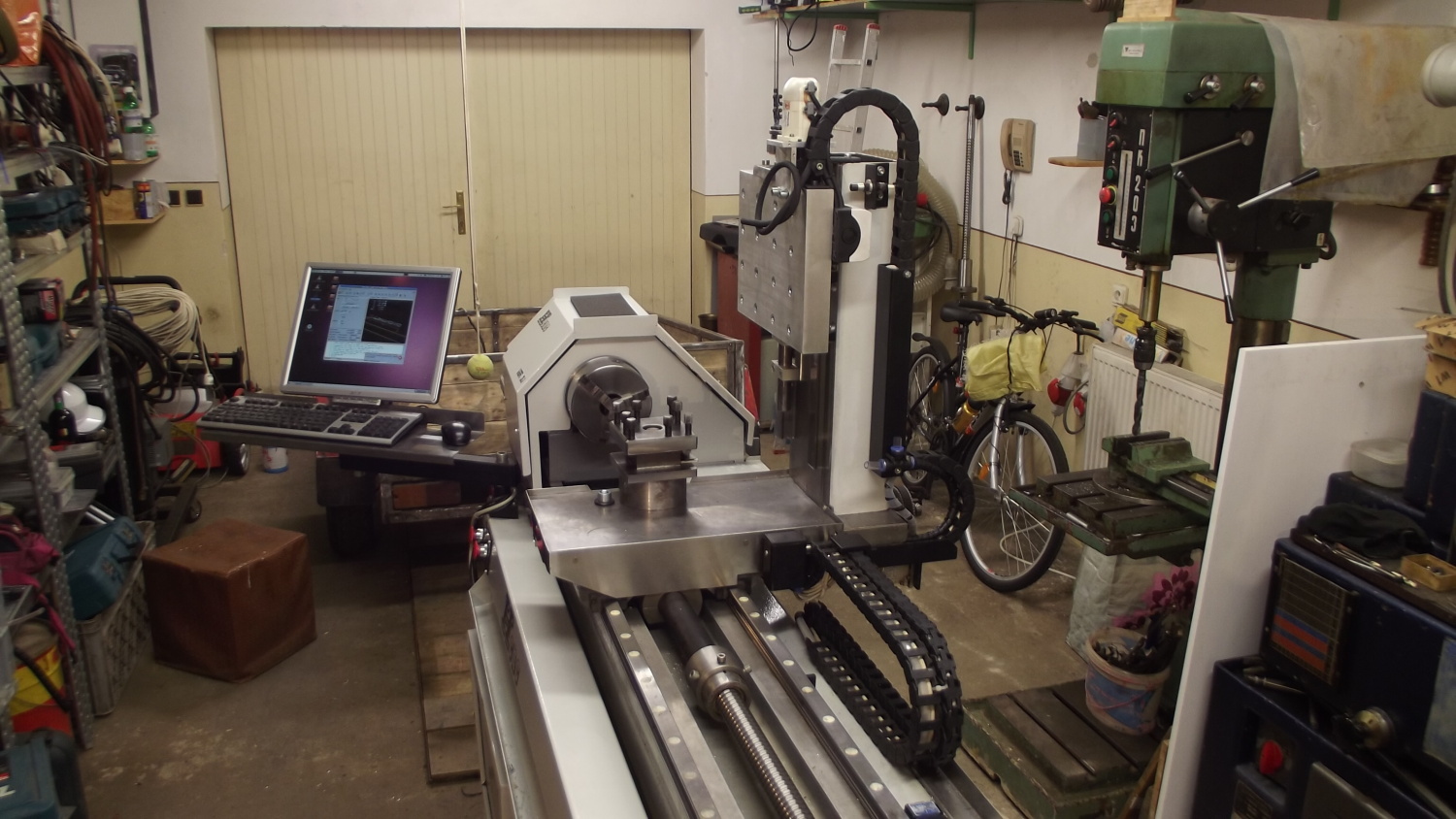

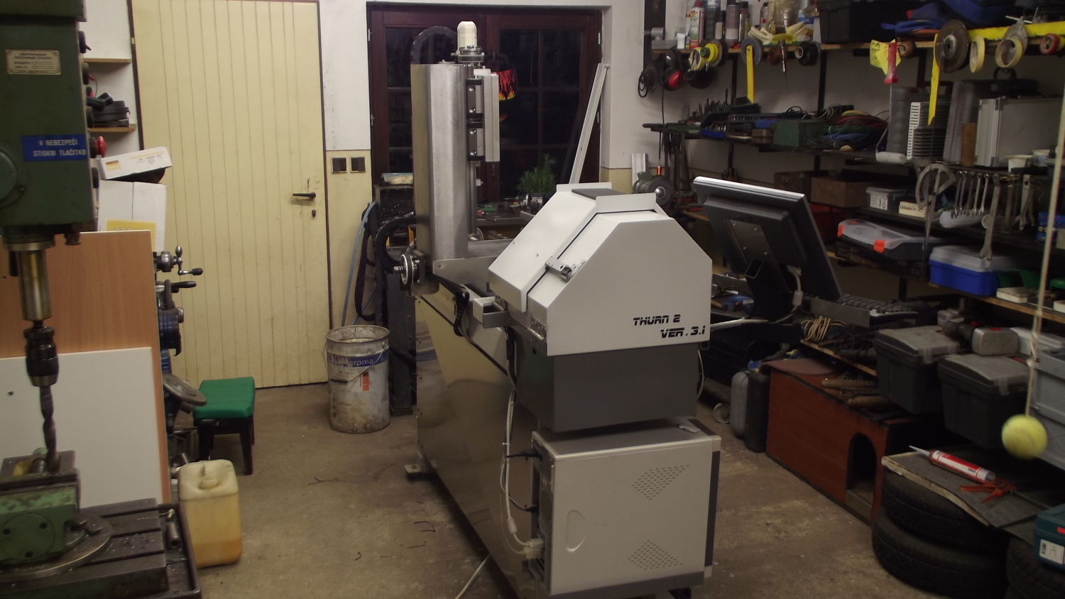

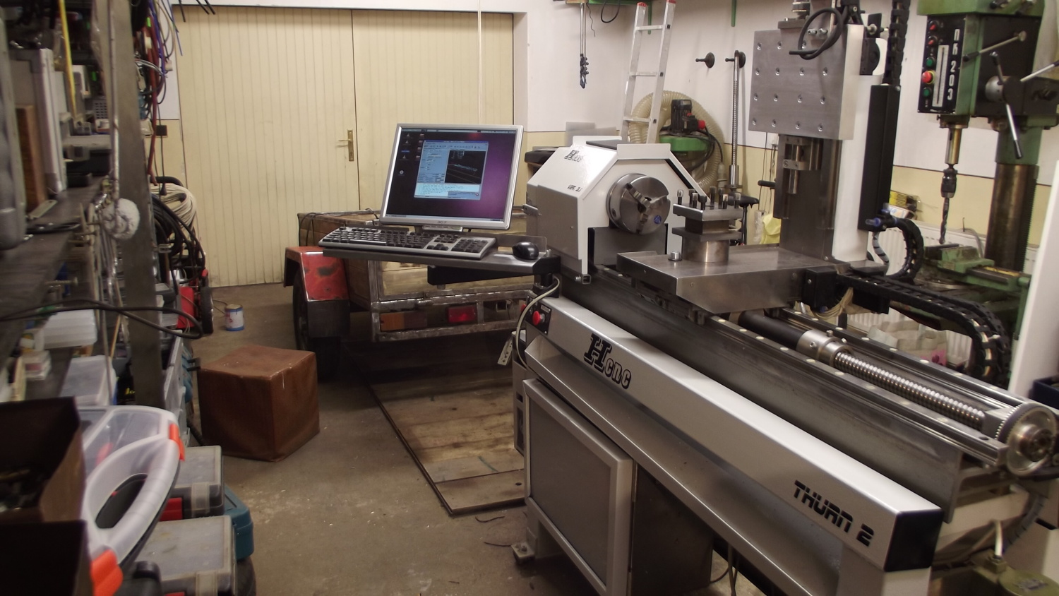

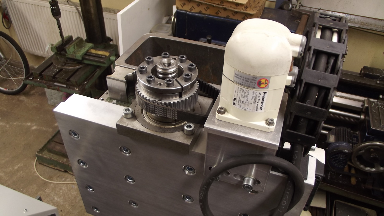

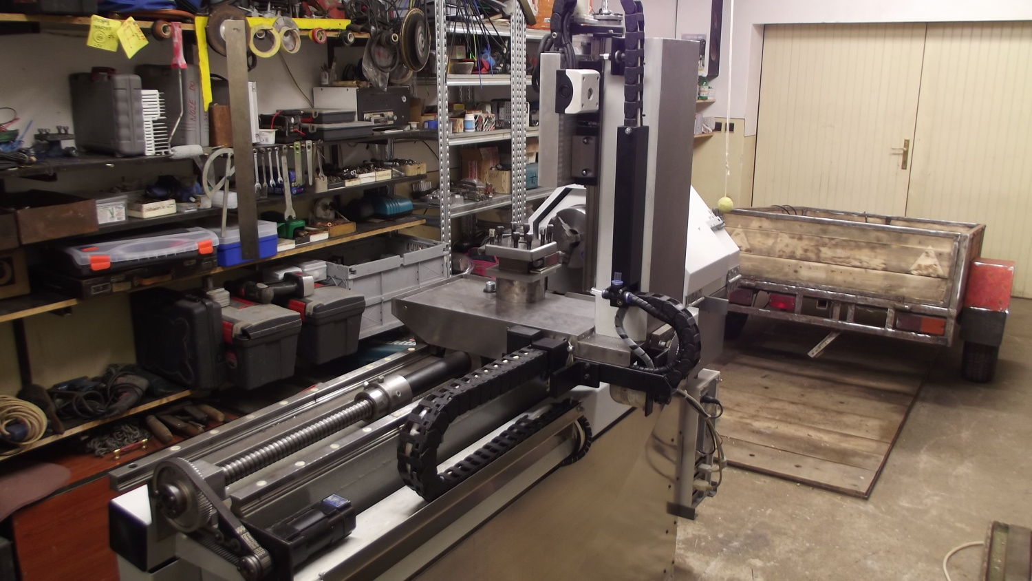

Mierny pokrok. Na tu dierovanu platnu pride este frezovacie vreteno. Momentalne robim chladenie.
Potrebujem poradit s idealnou konfiguraciou stroja. Priklad: Ked budem rezat zavit a na tom istom obrobku chcem vyfrezovat plosky na kluc , tak co bude lepsie? Konfiguracia sustruhu s frekvencnim riadenim vretena a nejakou pomocnou tretou osou, alebo konfig. frezy so stvrtou osou? Vreteno riadim frekvencne , analogovo +10V, alebo ako stvrtu os. Samozrejme ma spätnu vezbu. Ma to tu uz niekto? Co je idealne? Kreslit zavit v nejakom CAD_e , alebo pouzit G-kod 76?
Bude treba vreteno pri frezovani nutne brzdit?

já si myslím že to vřeteno budeš muset brzdit pokud v něm budeš frézovat.. samozřejmě je otázka jak frézovat jestli lehce malou frézou a nebo hrubovat velkou.. a taky hlavně na jakém průměru.. předpokládám že když je to soustruh že to bude točit třeba 4000 takže řemen bude třeba 1:1
ideálně tam dát nějakou převodovku s velkým převodem pro to když to bude jako 4tá osa ta už může bejt relativně pomalá a pak to třeba i udrží bez brždění..
