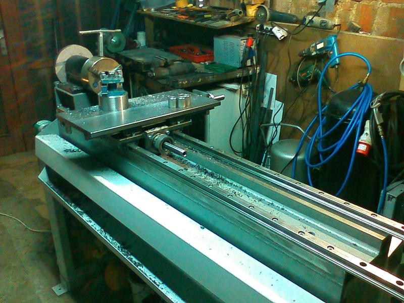

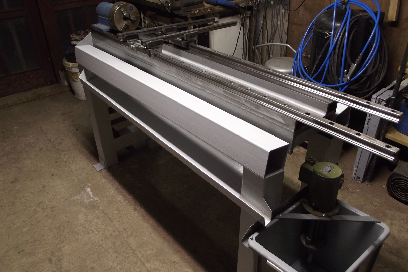

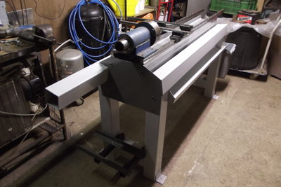

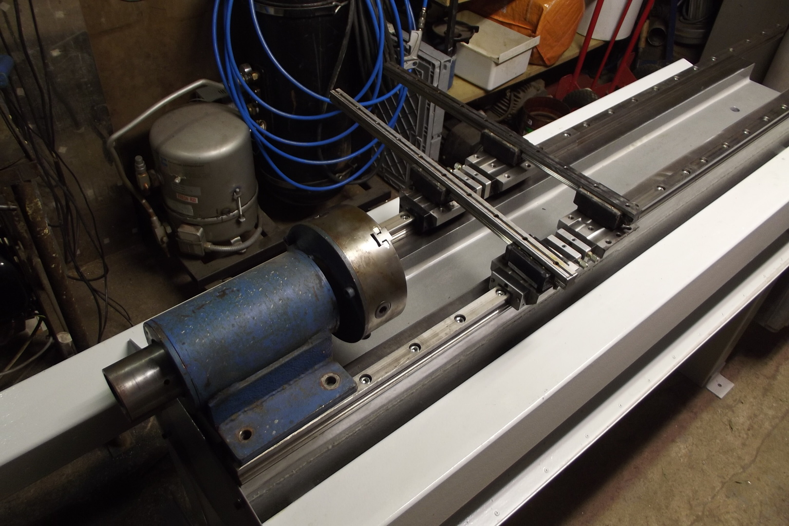

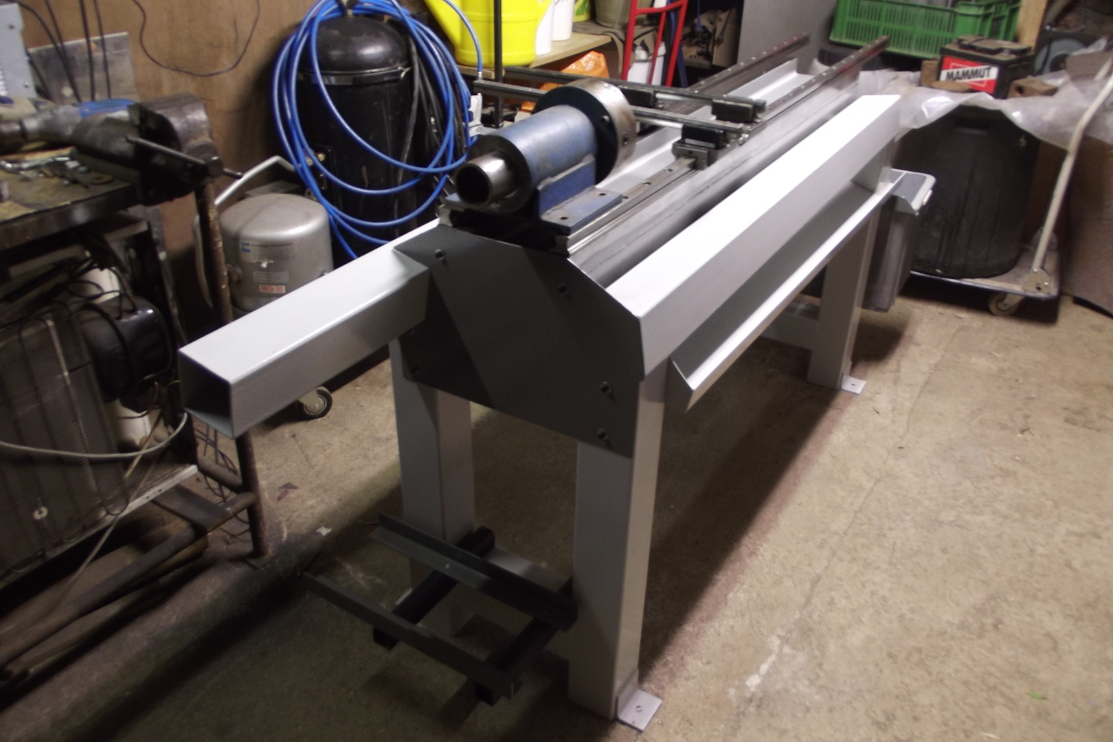

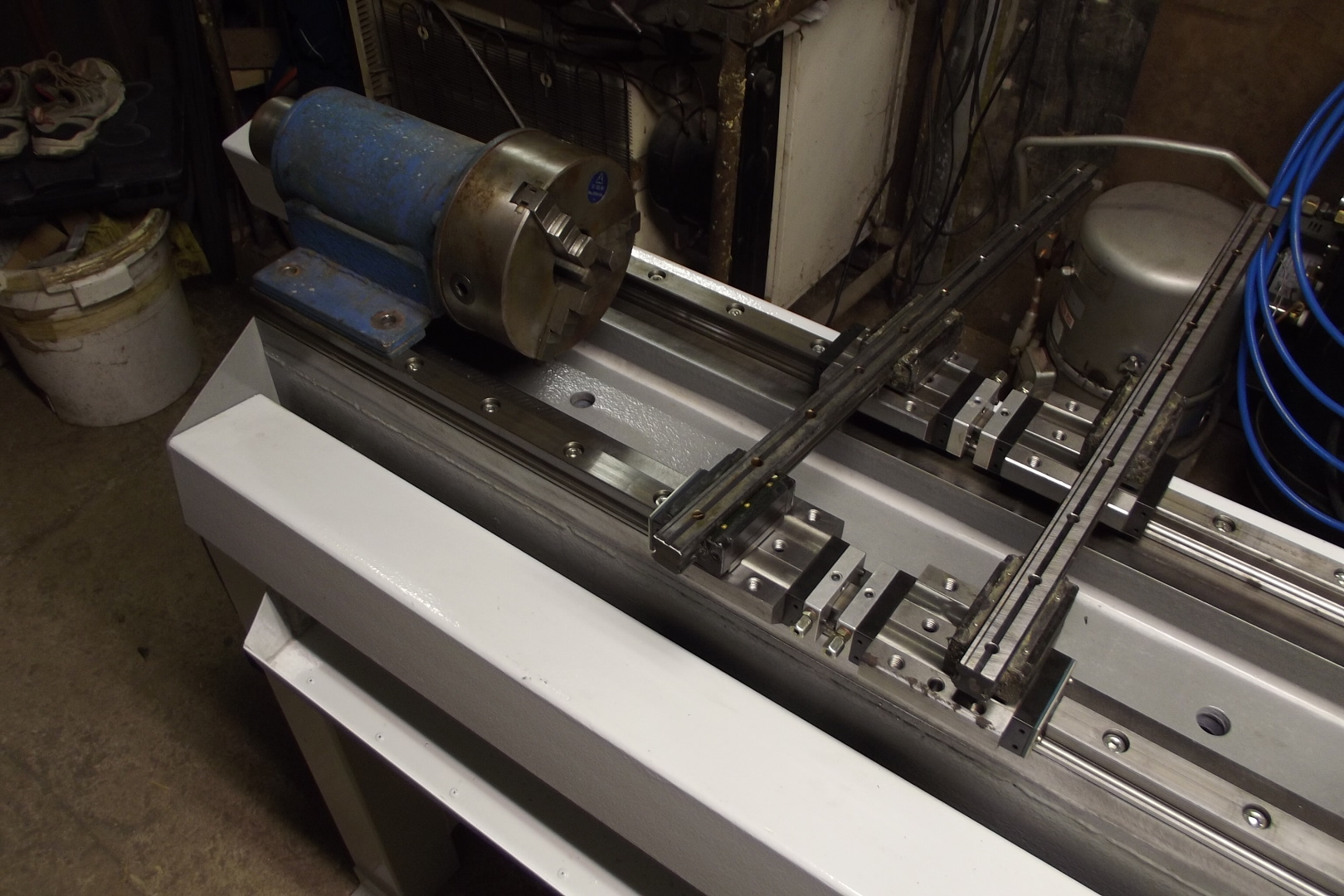

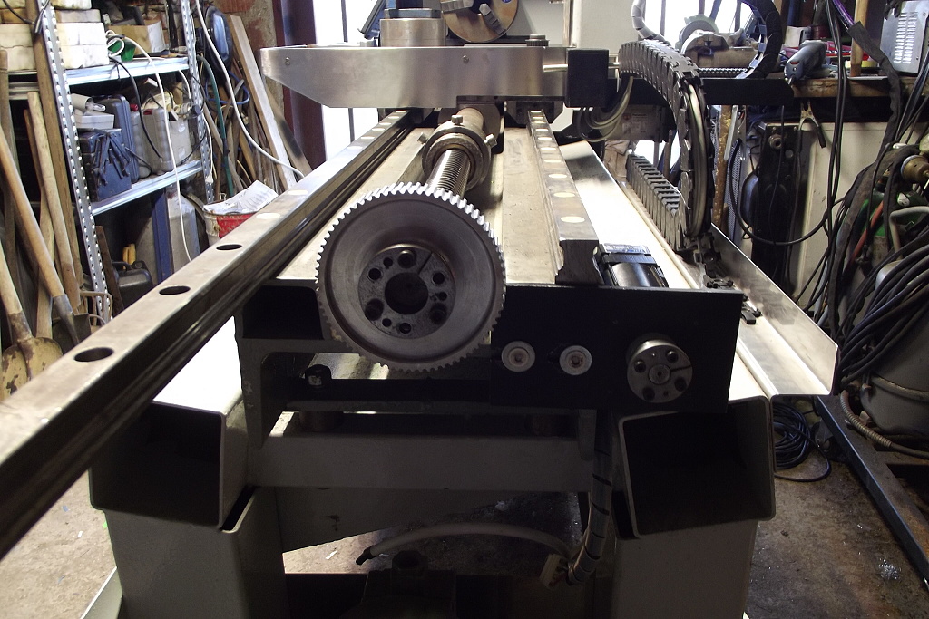

Stále mi treba niečo sustružiť a drážky robiť a okolité firmy sa mi už nechce stále otravovať . Tak som začal stavať sustruh , kde bude na krížovom stole aj vertikálna fréza, na nejaké to drobné opracovanie maličkého puzdra, domca,či nejakej malej sučiastky.
Parametre: sustruh : sklučovadlo 160 priemer 3 a 4 čeluste
zetko 220 mm , prevod cez remen , servo
osa x 550 mm , prevod cez remen , servo
vreteno- velky otáznik.
freza: tu sa mi zmeni charakteristika osi čiže x550, y 220,z 150,
malý stol budem nakladať nad krížovy stol kde vlastne bude ten kríž. stol podbehovať pod pracovny.
Chcel by som sustruhom rezať závity a ešte aj ktomu mať štvrtu os na fréze kde mi na to bude služiť sustruh.
Otázky : neviem oky pohon mám zvoliť na vreteno sustruhu ,ako to sprevodovať ked budem chcieť sustruh použiť aj na štvrtu os a zasa naopak , čo ked budem potrebovať rychle otáčky na sustruženie. Prevodovka by bola idealna pri 4-ej osi a aj pri závitoch ale pri normal. sustr. sa zoderie. Prevod remenom zasa nič nedrží aby to nehybne stálo a má to velku odchylku a čas reakcie do určenej polohy. Zasa na závity je to použitelné dobré.
Dalšia otázka by bola ako to riadiť emc-čkom . Nič som tam nenašiel na závity alebo to neviem hladať. To vlastne tiež potrebujem aj na sustruhu tri osy.Neviem aky CAD/CAM na závity.
Časom dodám nákres stroja. Mám zatial iba začiatok stavby nafotené tak aspon to prikladám.

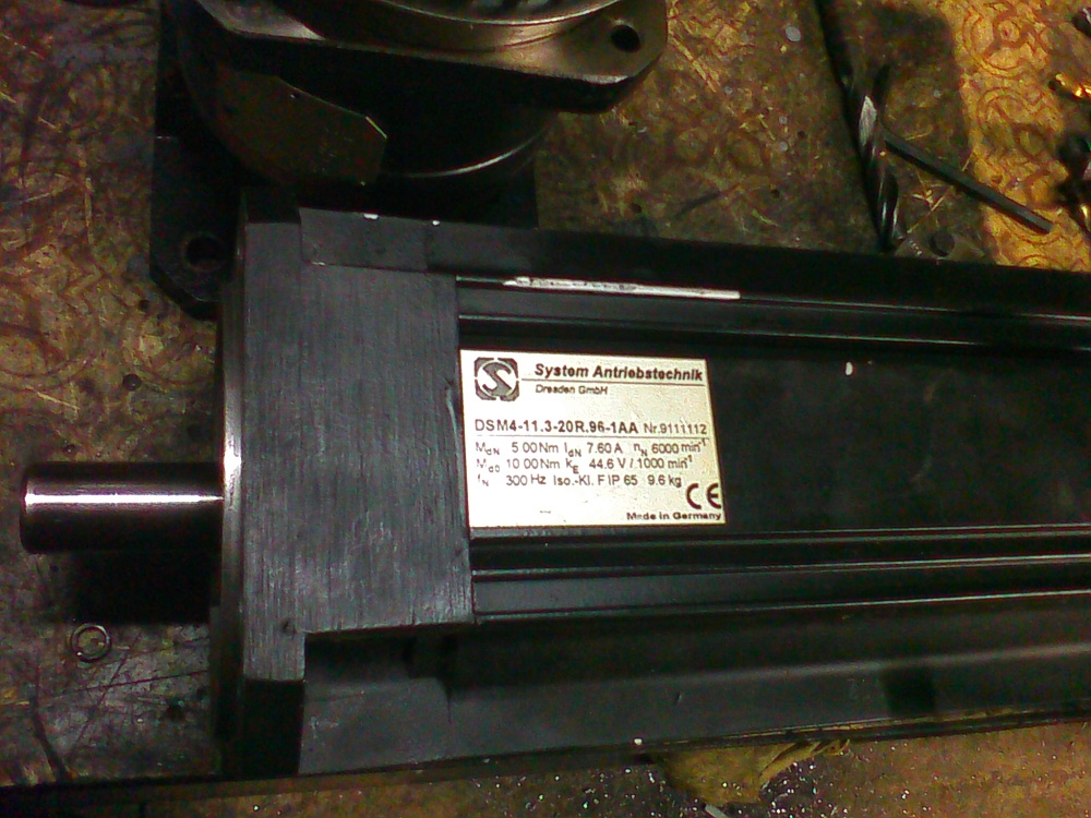

Příspěvky: 1543
25. 11. 2012, 2:42

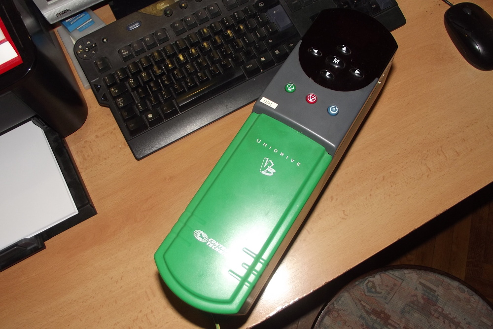

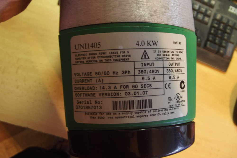

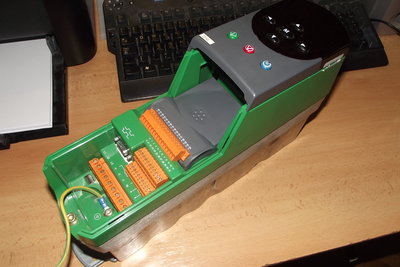

zohnal som servo s týmto driverom ale nie som si istý či je to pre mna použitelné ked chcem robiť aj závity na sustruhu. Servo má aj prevodovku ktoru som zhodil (1:4).

Juro
Příspěvky: 1543
14. 12. 2012, 8:55
Neviete niekto kde by som zohnal koncovky na hore vyššie vyfotený motor? Alebo nemá niekto na predaj?? Potrebujem silovú a aj enkóderovu .
tmxatcoxlab
Příspěvky: 191
Registrován: 12. 8. 2010, 3:24
15. 12. 2012, 7:15

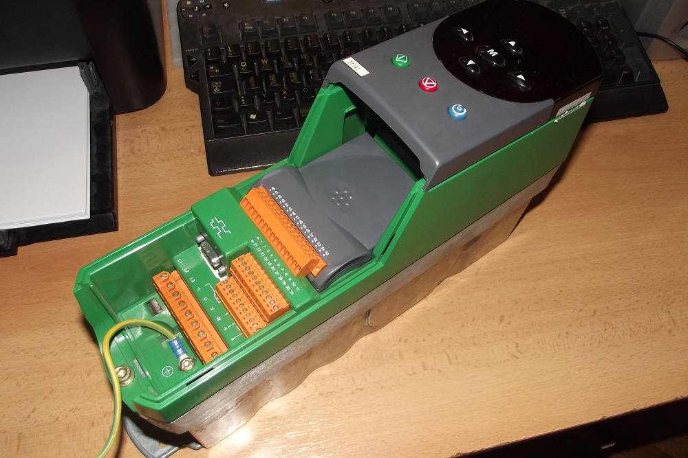

menic a servo sehnals jako celek ktery uz nekde fungoval?
mam tentyz menic a toutez verzi sw. menic jsem nemohl rozbehnout s klasickym asynchronakem, pro tyhle menice jsou asi 3 verze manualu. nakonec jsem komunikoval s panem z controltechnigue z kteryho hned vylezlo ze je to naka prvni verze ktera umi jen skalarni rizeni, oproti tomu co tvrdi uplne prvni verze dokumentace /podle ktere se to da aspon nejak rozjet/, oproti tomu ze menic ma konektor na enkoder, oproti tomu ze by mel umet servo vektor rizeni atd...
snad se pletu ;]
Juro
Příspěvky: 1543
15. 12. 2012, 5:26
Zhodou náhod som dnes rozchodil klasický asinchroňák.Šlape výborne (rozbeh,brzdenie atď.) . Potrebuješ na to aby si to rozchodil 3 manuály. Celý deň som sa trápil s jedným a len tak som mrkol do druhého, ktorý bol v podstate to isté, ale boli tam detaily, bez ktorých som sa nevedel pohnúť. Teda motor. Ale zas naopak , ten druhý potrebuje prvý.V tretom su už makra. Zatiaľ idem cez ovládací panel a nie cez PWM reguláciu na svorkovnici ale to je len dočasne riešenie. O týždeň pojdem na servo a PWM (pokial zoženiem koncovky) a nakoniec už normálne softvérovo . Má to jednu chybyčku že to trošku piští.

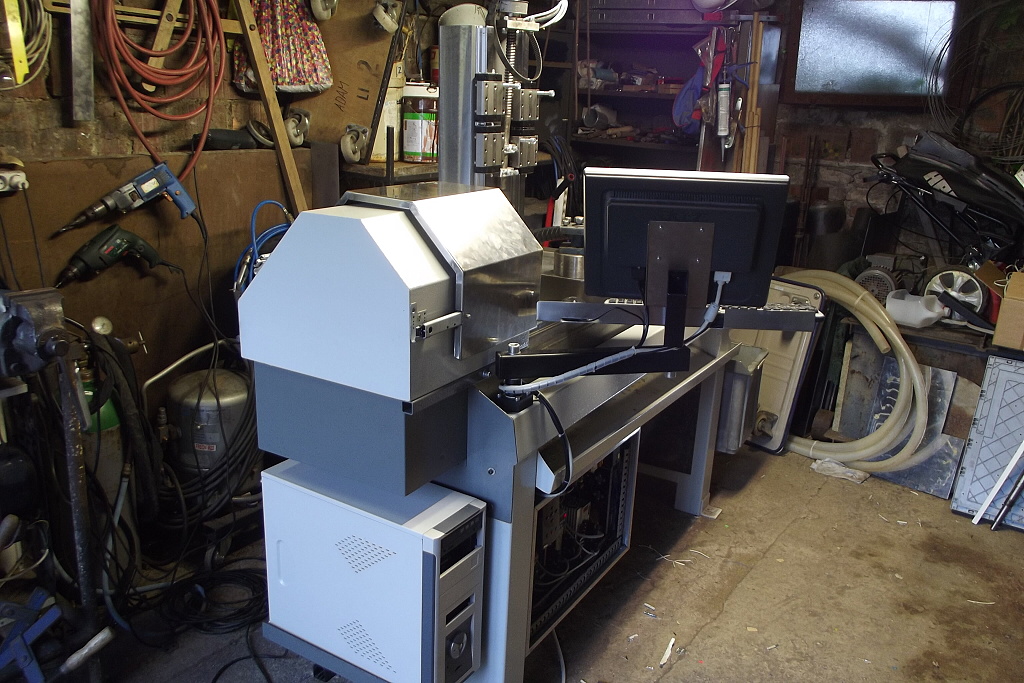

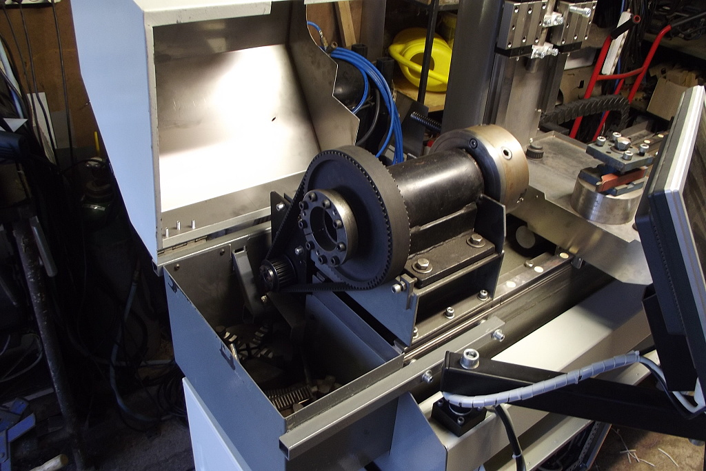

Juro
Příspěvky: 1543

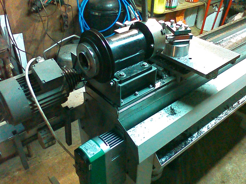

1. 1. 2013, 5:21

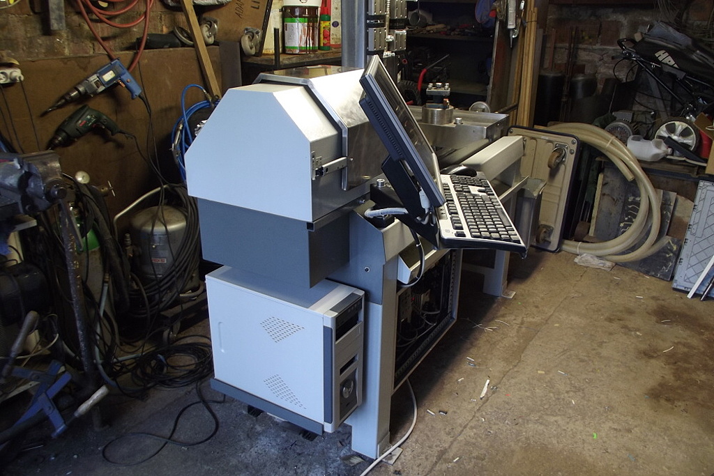

Pomaly to rastie. Už je to v štádiu ked stroj stavia sám seba. Ten driver používam dočasne na asyn. motor ale príde cele to rameno odpíliť a príde tam z boku servo (príspevok hore vyššie) Dokonca aj vreteno spravím nové, dlhšie min. o 150 mm.

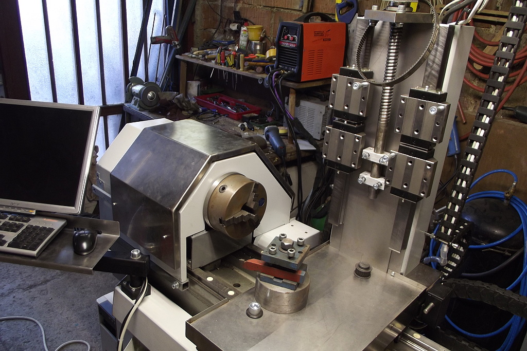

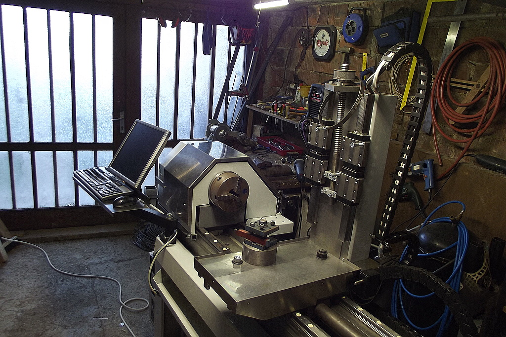

Juro
Příspěvky: 1543

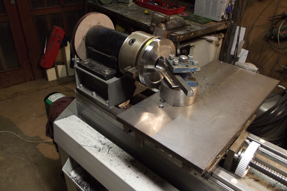

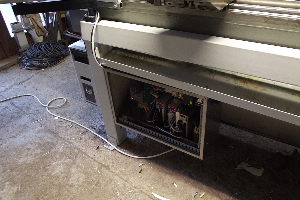

19. 5. 2013, 7:00
Stavba pomaly rastie, momentálne robím elektriku.
kutil tim
Protřelý bazarník
Příspěvky: 130
Registrován: 22. 3. 2013, 3:23
19. 5. 2013, 9:15
No vypadá to velice dobře! :wink:
bobik
Příspěvky: 4556
Bydliště: Okres Klatovy
19. 5. 2013, 9:18
Moc pěkné. Už se nemůžu dočkat videa.
