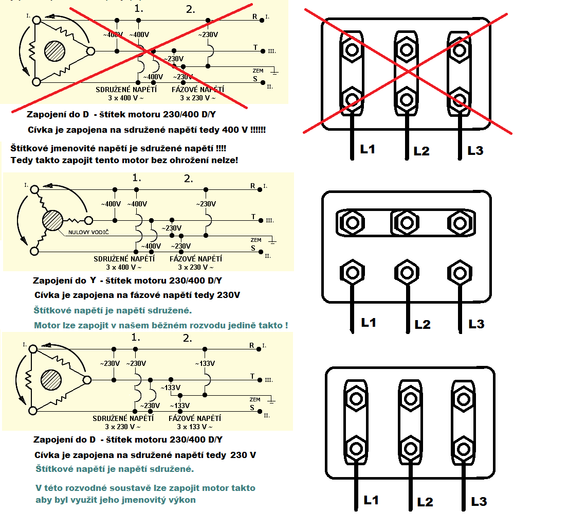

No v odkazech kluků ty moje texty zůstaly ;-) na druhou stranu důvod proč jsem to smazal aby to nikoho nespletlo!
Přidávám obrázek třeba je to poučné ;-)
BTW napište včas jestli tam jsou koniny ;-)
Příspěvky: 3941
Bydliště: Havl. Brod
14. 10. 2013, 9:05
snad jen uveď, že v reálu ten třetí obrázek - tedy takováto rozvodná soustava neexistuje (píšeme česky pro naše prostředí)
A doplň, že toto je použitelné v případě, že motor bude napájen z 3f měniče, který ale bude na vstupu napájen jednofázově na 230V a tedy na výstupu bude umět jen těch - nyní použitelných 3x 230 V sdružených.

Když se na něj podíváš
1 řádek Y 380V 50Hz
2 řádek D 230V 50Hz
3 řádek Y 400V 50Hz
4 řádek Y 415V 50HZ
5 řádek Y 440V 60Hz
6 řádek Y 460V 60Hz
a už je to jasný :-)
a já dosud naivně myslel, že ten údaj ve voltech znamená napětí, které přivedu mezi svorky ... a ono ne, to si musím napřed dopočítat.
tazatel má tedy pěkný exotický motor (a většina z nás ve sklepě také) - z šesti doporučených zapojení ... k 5 na světě neexistuje vhodná síť.
Když o tom nevíš, tak to neznamená že neexistuje.
1 řádek Y 380V 50Hz - používá se stále v Rusku
2 řádek D 230V 50Hz - používá se na Kubě
3 řádek Y 400V 50Hz - standard Mittel Europe
4 řádek Y 415V 50HZ - horní hranice o řádek výše - vyskytuje se v elektrárnách a na nezatížených trafech
5 řádek Y 440V 60Hz - používá se v Brazílii
6 řádek Y 460V 60Hz - USA, Kanada
Nějak mi není jasné jaký vliv má stav izolace na připojování společného středu vinutí na vodič N. Za svoji mnohaletou praxi jsem takové zapojení nikdy neviděl a to ani v Rusku :)
Střed hvězdy na motoru se nezapojuje nikdy. Při nesouměrném napětí ve fázích by docházelo k přetěžování některého vinutí. V domovních instalacích člověk běžně naměří na středu hvězdy proti zemi jednotky až desítky voltů. Taky jedna z ochran motoru proti výpadku fáze měřila toto napětí a při překročení cca 50V motor odpojila.
Ochranu motoru řešíme motorovým spouštěčem a ochranu obsluhy pospojováním - tedy doplňkovým spojením kostry motoru s vodičem PE (nikoliv tím PE co je již v přívodním kabelu).
Motor musí být vždy připojen PE vodičem na zemnící bod ve svorkovnici motoru. U malých motorů musí mít tento vodič průřez jako fázové vodiče, u velkých motorů minimálně 1/2 průřezu fázového vodiče. Je dovoleno použít stínění kabelu jako PE vodič pokud má průřez zase nejméně 1/2 průřezu fázového vodiče.
Toto uspořádání vyhovuje i prostředí se zvýšeným nebezpečím. Chránič tady není nutný, například u měničů by se aplikoval těžko proto mluví norma jasně. V případě že napájím zařízení ze zásuvky ta musí mít ochranu proudovým chráničem - bez vyjímky.
Na motor s pohyblivým přivodem chranič vždy - zachrání to člověka při poškození kabelu a většinou to u cirkulárek zachrání motor při navlhnutí.
Proudový chranič u měniču se nepoužívá.
.. co si asi myslíte že se stane motoru kterej je konstruovanej na 380V mezi fázema a dáte mu 400V nebo 415V vůbec nic...
... zkrátí se mu životnost na polovinu a v druhém případě na čtvrtinu. Takže pro kutilská udělátka, co běží maximálně desítky hodin ročně se nestane nic.
