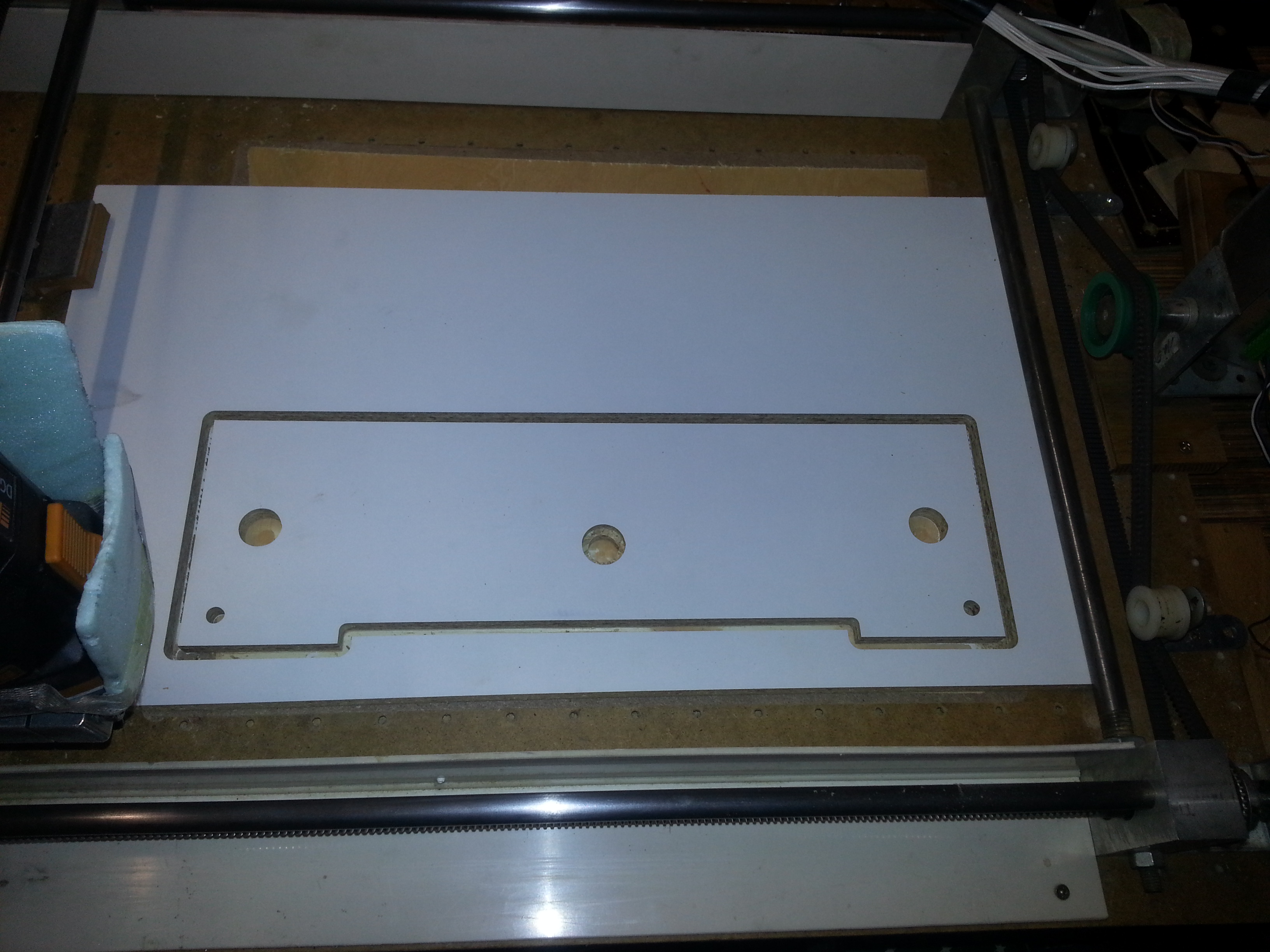

Tak dnes jsem se dozvěděl, že brousit se nic nebude vypálené díly jsou ta k nepřesné že není kde se chytit nepřesnosti jsou všemi směry 0,07 :(
Budu kreslit klasický výkres a půjde to na vrtání souřadnicí.
Když jsem před cca15 lety začal modelařit tak jsem přišel do modelářského klubu s depresí že trup letadla jsem slepil s nepřesností 0,2. Pánové se zasmáli že to nemá cenu řešit, a měly pravdu dnes se tomu taky zasměju. :)
Mám otázku na výrobní přesnosti při stavbě cnc frézek všeho druhu.
Co je přípustná nepřesnost, komponentu na stavbu malé frézky co si chci postavit.
Čela , portál ( kolmost )
Je doporučení díly zahodit a trvat na technologii a výrobě absolutně přesných dílu.
Nebo použít díly s nějakou nepřesností stroj složit a doladit.
Když koukám na nějaké zdejší výtvory tak nechápu co je optimální přesnost při stavbě.
A prezentoval tu někdo správný postup při měření složeného stroje.
Dost často čtu výtku stavitelům jak jsi měřil přesnost stroje.

čemu říkáš absolutní přesnost?
někde je 0,07 nesmyslně přesné někde nesmyslně nepřesné.. při správném návrhu mnohdy na přesnosti jako takové ani zas tak nezaléží.. pro představu někdo uloží lineáry nad sebe tam jestli to zbrousí o milimetr tak je to fuk, jen ty lineáry budou prostě o milimetr níž.. někdo je navrhne proti sobě a pak musí dodržet rovnoběžnost ploch a vlastní rozměr a i ta setina je moc..
Příspěvky: 7566
27. 1. 2014, 2:24
Slava A123 píše:................ výrobě absolutně přesných dílu...................
Co je to absolutně přesný díl?
to je přesně to, co většina tázajících se stavitelů nechápe, protože nemá za sebou první měsíc strojařské průmyslovky nebo učňáku
nikdy nic není absolutně přesného, každý díl je VŽDY vyroben s nějakou výrobní tolerancí, dejme tomu díl s délkou 100mm nelze vyrobit 100,00000000000....., ale v nějaké toleranci, zadané třeba 100-0,02-0,05
pokud se vyrobí díl v této toleranci, bude dlouhý třeba 99,97 ( a nejistota měření bude třeba +-0,01 ), pak mám jistotu, že vleze do díry vyrobené s rozměrem 100+0+0,02.....
a tak dále, říká se tomu lícování nebo tolerování
čím přesnější díl, tím je složitější a pracnější jeho výroba, u většiny zdejších konstrukcí jsou to často zbožná přání
správně navržená konstrukce je navržená tak, aby vyžadovala co nejméně TOLEROVANÝCH (úmyslně nepoužívám slovo přesných) dílů, aby se různé odchylky a výrobní nepřesnosti pokud možno nesčítaly atd.
přesně jak píše RaS výše, my si vůbec spolu notujem :D
říká se tomu technologičnost konstrukce
ukázkový odstrašující příklad tu byl vyfocen pár dní zpátky na nějaké portálce na prodej, plechové výpalky portálu měly dole tři oválné otvory odhadem 10x30mm, v nich byly z boku přišroubovány k čemusi
autor se už ale neobtěžoval ani dát pod hlavy šroubů podložky, jakmile potom ty šrouby dotahoval tak hranou hlavy nutně musel ten výpalek někam posunovat...
pravoúhlost konstrukce ověříš jednoduše s dostatečnou přesností tím, že místo vřetene dáš hodinky, na stůl vingl, srovnáš jedno rameno podle jedné osy a druhou objedeš hodinkama

přesnost na 1-2 stovky je asi dobrá v tomto hobby odvětví.
Já ty díly dal Tátovy pracující důchodce seřizovač lisů a obsluha automatu a jeho kolega nástrojař se nato díval, pro ně nevyhovující. a vyrobit znova a jinou technologii.
Nejsem strojař.
Pro mně vyhovující 1desetina.
Dřevo dokáže divy. :D
Naposledy upravil(a) Slava A123 dne 27. 1. 2014, 7:13, celkem upraveno 1 x.
Příspěvky: 8894
27. 1. 2014, 5:40
jenže desetina na díře pro ložisko velikosti třeba D20mm je obrovská nepřesnost.. a desetina na roztečné kružnici 4 děr domku toho ložiska je uplně v pohodě.. takže to nemůžeš brát takhle..
Slava A123
Příspěvky: 160
Registrován: 15. 1. 2012, 7:38
Bydliště: Úholičky Praha západ
27. 1. 2014, 7:03
RaS píše:jenže desetina na díře pro ložisko velikosti třeba D20mm je obrovská nepřesnost.. a desetina na roztečné kružnici 4 děr domku toho ložiska je uplně v pohodě.. takže to nemůžeš brát takhle..
Omlouvám se za předchozí příspěvek je mimo reakci na vaše příspěvky, v telefonu jsem to nevyděl celí.
A teď u počítače jsem zjisti co je to za blábol. :)
Je mně jasné že díra pro ložisko musí být přesná :) v toleranci a stejná tolerance je nepoužitelná na díl 500mm jako je čelo základny.
Zajímá mně jaký je problém použít díl z laseru proti klasicky obrobenému?
Dost často se tu řeší vnitřní pnutí, kroucení teplem a podobně.
Zají má mně to konkrétně na díle z fotky, rozměr je 400X120X12mm díry 20.
Co můžu očekávat od takového dílu? ( zkroutil se a tak zůstane, nebo bude se kroutit podle počasí pořad až rozloží celí stroj :) )
Laser jsem zvolil pro svou cenu. ten díl mně vyšel na 359 s DPH
Nebo dá se ten díl vyrobit konvekční cestou za stejné peníze?

Já ted budu řešit podobný díl( příruba na motor materiál 15mm). Polotovar bude na laseru a kde budu potřebovat něco přesně bude to s přídavkem na obrobení na fréze. Snad mě s tím Ras nevyhodí :D .
