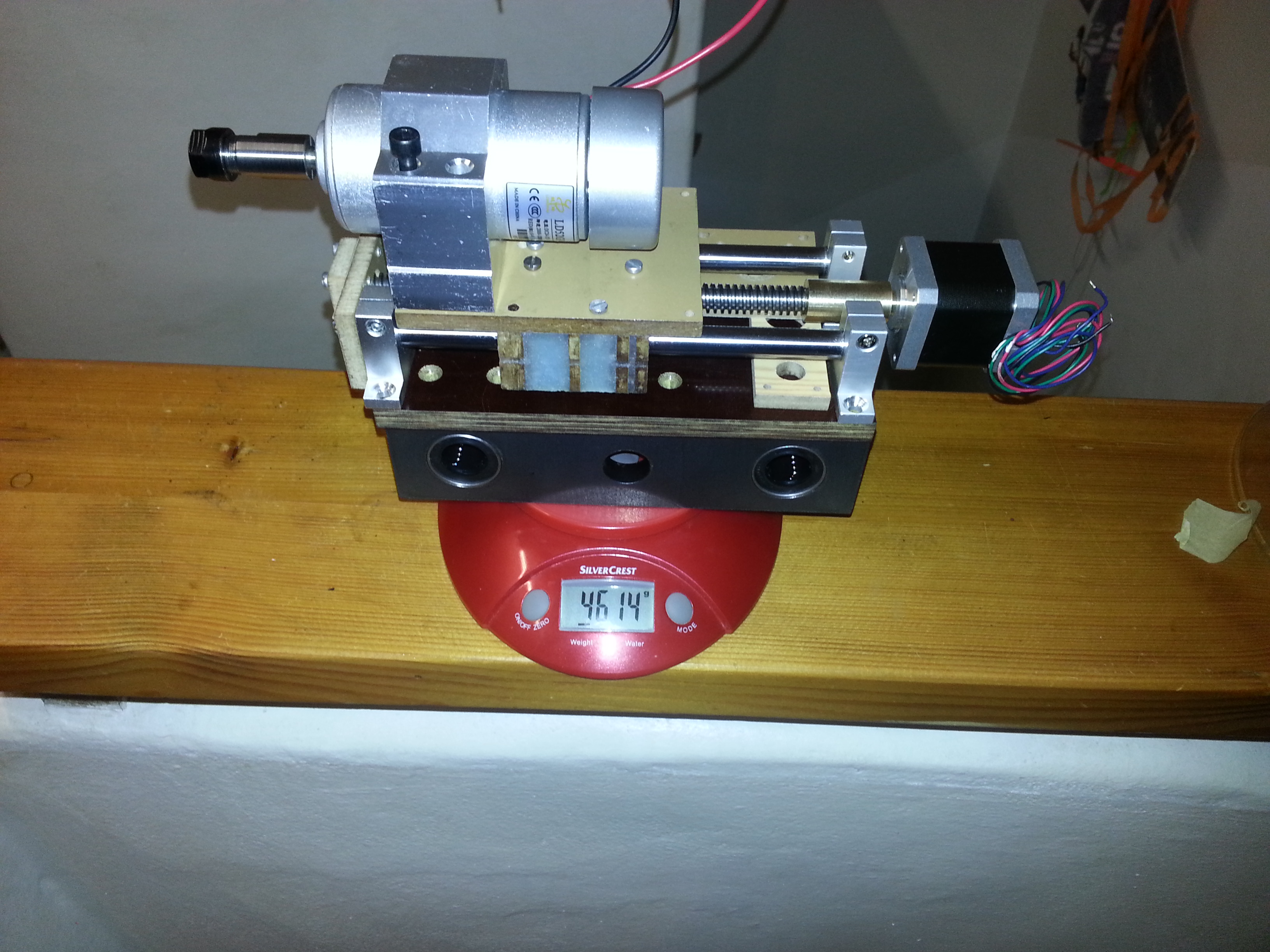

Ahoj,prosimte co je to za vreteno,jakej max prumer muzes upnout a jakej vykon ma,popripade mi hod odkaz na mail.a motorky na osach budes me jak silne a z kama jsi nakupoval.Jinak jedes pekne,jsem zvedavej na pokracovani.dik
je to cina, vykon 300W/48V za 1200Kc, klestina ER11, takze max prumer 7, viz. muj post vyse, v unoru uz pujdu do prace, tak konecne udelam tuningpiskoteek píše:Ahoj,prosimte co je to za vreteno,jakej max prumer muzes upnout a jakej vykon ma,

Takze chlazene vzduchem?prave zvazuji zda koupit cinu vreteno,treba i to 1,5kwatoveho vodnika,nebo treba jen fortunu.Jen nevim co si s tim "pidi"300w vretynkem budu moct dovolit.Na kolik vyjde posta?
A ty motory mas jake?
http://www.ebay.com/itm/300w-DC-Spindle ... 1c2fb0d84e" onclick="window.open(this.href);return false;
ja s nim bral 6mm dvouzubkou 3mm hl.6mm a bez potizi, jen je potreba predelat predni lozislo

Ano je to Čína kleština ER11, mám kleštinu 8mm.piskoteek píše:Ahoj,prosimte co je to za vreteno,jakej max prumer muzes upnout a jakej vykon ma,popripade mi hod odkaz na mail.a motorky na osach budes me jak silne a z kama jsi nakupoval.Jinak jedes pekne,jsem zvedavej na pokracovani.dik
Ale vzhledem k výkonu motoru ani neuvažuji, že jí použiji.
Teď sem se zasekl čekám na díly z laseru poslal jsem je do dvou firem abych posoudil kvalitu a přesnost, a to co jsem už dostal tak jsem poslal na měření a přebroušení.
No a začínám přemýšlet z jakého materiálu udělat bočnice portálu a jaký tvar do z nebo rovný pás.
A použít laser nebo vodu.
Důležité je že s tím musí být co nejmíň práce tak aby se celá mechanika dala dát dohromady " na koleni " a za málo

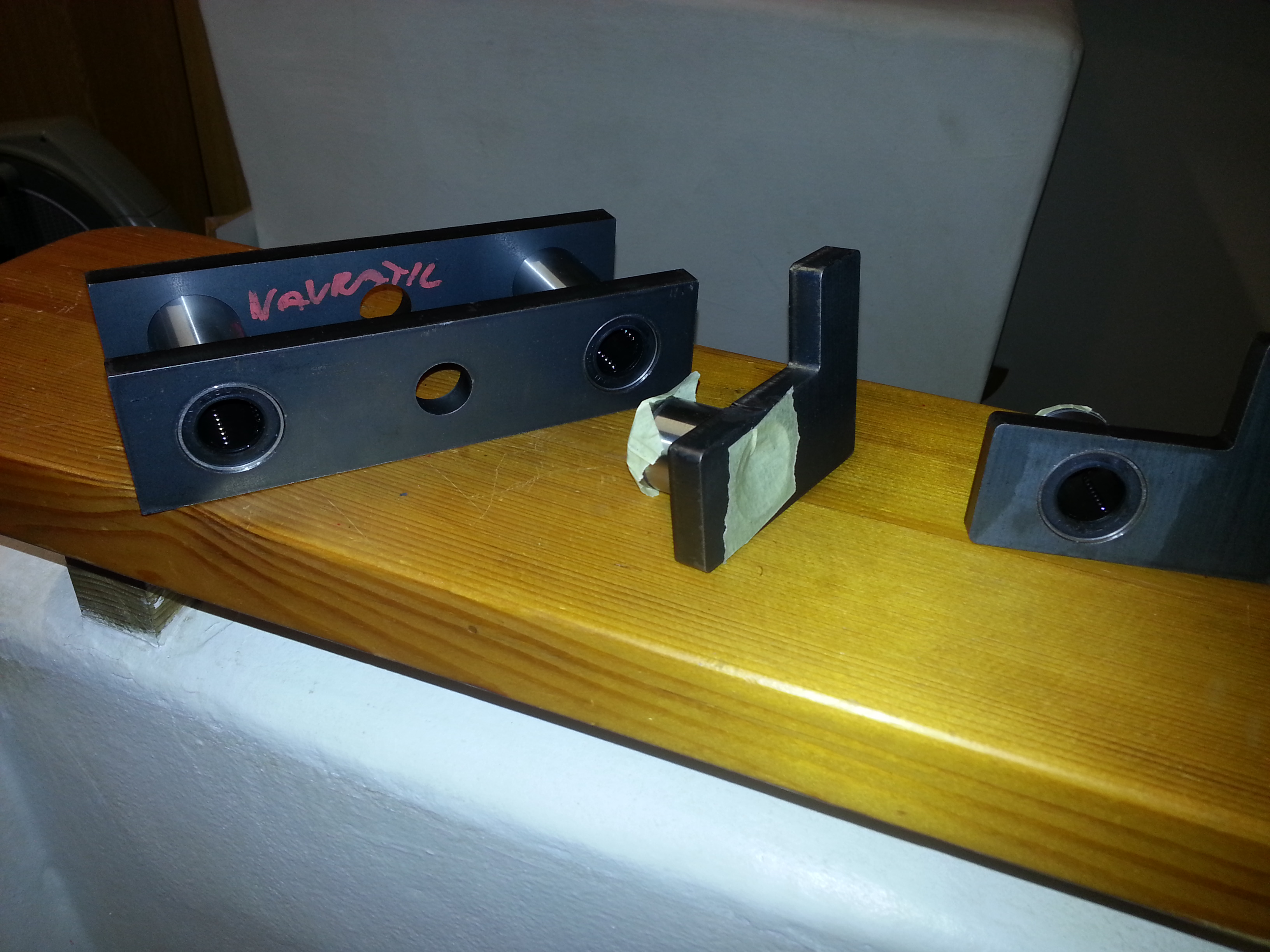

Tak dnes jsem se dozvěděl, že brousit se nic nebude vypálené díly jsou ta k nepřesné že není kde se chytit nepřesnosti jsou všemi směry 0,07
Budu kreslit klasický výkres a půjde to na vrtání souřadnicí.
Když jsem před cca15 lety začal modelařit tak jsem přišel do modelářského klubu s depresí že trup letadla jsem slepil s nepřesností 0,2. Pánové se zasmáli že to nemá cenu řešit, a měly pravdu dnes se tomu taky zasměju.
Mám otázku na výrobní přesnosti při stavbě cnc frézek všeho druhu.
Co je přípustná nepřesnost, komponentu na stavbu malé frézky co si chci postavit.
Čela , portál ( kolmost )
Je doporučení díly zahodit a trvat na technologii a výrobě absolutně přesných dílu.
Nebo použít díly s nějakou nepřesností stroj složit a doladit.
Když koukám na nějaké zdejší výtvory tak nechápu co je optimální přesnost při stavbě.
A prezentoval tu někdo správný postup při měření složeného stroje.
Dost často čtu výtku stavitelům jak jsi měřil přesnost stroje.
čemu říkáš absolutní přesnost?
někde je 0,07 nesmyslně přesné někde nesmyslně nepřesné.. při správném návrhu mnohdy na přesnosti jako takové ani zas tak nezaléží.. pro představu někdo uloží lineáry nad sebe tam jestli to zbrousí o milimetr tak je to fuk, jen ty lineáry budou prostě o milimetr níž.. někdo je navrhne proti sobě a pak musí dodržet rovnoběžnost ploch a vlastní rozměr a i ta setina je moc..
Co je to absolutně přesný díl?Slava A123 píše:................ výrobě absolutně přesných dílu...................
to je přesně to, co většina tázajících se stavitelů nechápe, protože nemá za sebou první měsíc strojařské průmyslovky nebo učňáku
nikdy nic není absolutně přesného, každý díl je VŽDY vyroben s nějakou výrobní tolerancí, dejme tomu díl s délkou 100mm nelze vyrobit 100,00000000000....., ale v nějaké toleranci, zadané třeba 100-0,02-0,05
pokud se vyrobí díl v této toleranci, bude dlouhý třeba 99,97 ( a nejistota měření bude třeba +-0,01 ), pak mám jistotu, že vleze do díry vyrobené s rozměrem 100+0+0,02.....
a tak dále, říká se tomu lícování nebo tolerování
čím přesnější díl, tím je složitější a pracnější jeho výroba, u většiny zdejších konstrukcí jsou to často zbožná přání
správně navržená konstrukce je navržená tak, aby vyžadovala co nejméně TOLEROVANÝCH (úmyslně nepoužívám slovo přesných) dílů, aby se různé odchylky a výrobní nepřesnosti pokud možno nesčítaly atd.
přesně jak píše RaS výše, my si vůbec spolu notujem
říká se tomu technologičnost konstrukce
ukázkový odstrašující příklad tu byl vyfocen pár dní zpátky na nějaké portálce na prodej, plechové výpalky portálu měly dole tři oválné otvory odhadem 10x30mm, v nich byly z boku přišroubovány k čemusi
autor se už ale neobtěžoval ani dát pod hlavy šroubů podložky, jakmile potom ty šrouby dotahoval tak hranou hlavy nutně musel ten výpalek někam posunovat...
pravoúhlost konstrukce ověříš jednoduše s dostatečnou přesností tím, že místo vřetene dáš hodinky, na stůl vingl, srovnáš jedno rameno podle jedné osy a druhou objedeš hodinkama

přesnost na 1-2 stovky je asi dobrá v tomto hobby odvětví.
Já ty díly dal Tátovy pracující důchodce seřizovač lisů a obsluha automatu a jeho kolega nástrojař se nato díval, pro ně nevyhovující. a vyrobit znova a jinou technologii.
Nejsem strojař.
Pro mně vyhovující 1desetina.
Dřevo dokáže divy.
Nejsem strojař.
Dřevo dokáže divy.
Naposledy upravil(a) Slava A123 dne 27. 1. 2014, 7:13, celkem upraveno 1 x.
jenže desetina na díře pro ložisko velikosti třeba D20mm je obrovská nepřesnost.. a desetina na roztečné kružnici 4 děr domku toho ložiska je uplně v pohodě.. takže to nemůžeš brát takhle..
Slava A123
- Příspěvky: 160
- Registrován: 15. 1. 2012, 7:38
- Bydliště: Úholičky Praha západ
Omlouvám se za předchozí příspěvek je mimo reakci na vaše příspěvky, v telefonu jsem to nevyděl celí.RaS píše:jenže desetina na díře pro ložisko velikosti třeba D20mm je obrovská nepřesnost.. a desetina na roztečné kružnici 4 děr domku toho ložiska je uplně v pohodě.. takže to nemůžeš brát takhle..
A teď u počítače jsem zjisti co je to za blábol.
Je mně jasné že díra pro ložisko musí být přesná
Zajímá mně jaký je problém použít díl z laseru proti klasicky obrobenému?
Dost často se tu řeší vnitřní pnutí, kroucení teplem a podobně.
Zají má mně to konkrétně na díle z fotky, rozměr je 400X120X12mm díry 20.
Co můžu očekávat od takového dílu? ( zkroutil se a tak zůstane, nebo bude se kroutit podle počasí pořad až rozloží celí stroj
Laser jsem zvolil pro svou cenu. ten díl mně vyšel na 359 s DPH
Nebo dá se ten díl vyrobit konvekční cestou za stejné peníze?
Já ted budu řešit podobný díl( příruba na motor materiál 15mm). Polotovar bude na laseru a kde budu potřebovat něco přesně bude to s přídavkem na obrobení na fréze. Snad mě s tím Ras nevyhodí
