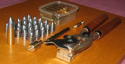

Takto vypadá odlitek
Zhruba takto vypadá forma

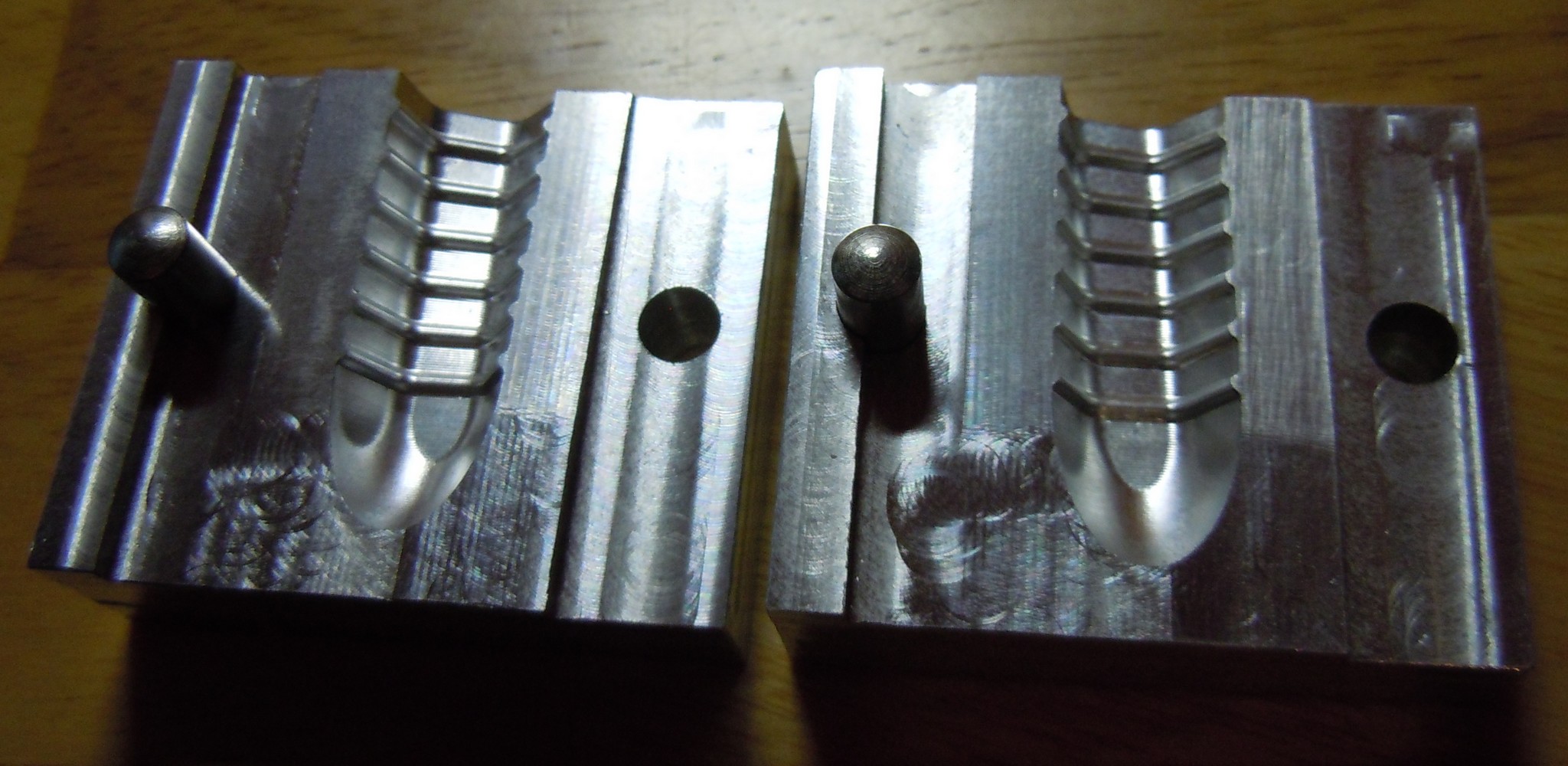

Dobrý den pánové, mám takovou prosbu. Potřebuji vyrobit něco takového. Je to licí kokila na střely pro pušku whitworth, střela má tval zkroucené šestihranné tyče. Materiál dural, šestihran je přibližně 11, délka přibližně 35. Přesné rozměry bych samozřejmě dodal. Celkově by to byly 3-4ks. Děkuji

Protože mě to docela zajímá, zhotovil bych jeden kus za 2000Kč. Včetně vymodelování formy. Stačí poslat rozměry šestihranu a stoupání vývrtu, délku střely jsi uvedl. Nejmenší rádiusy R0,5.
Nechceš, kolego s černým prachem, formu na expanzní střelu? Obrátit jí ve formě, dole mít trn pro expanzní dutinu. A doplnit mazací drážky. Ta by byla trochu dražší, ale udělal bys na střelnici dojem.

Díky pánové za nabídky. Tahle střela je originál, balila se do papírového ovinu, takže nepotřebovala mazací drážku. Expanzní dutina je důležitá při nižžích laboracích, tahle puška je určená na větší vzdálenosti(až 1000m), tomu odpovídá navážka prachu kolem 4-5g černého prachu. A při těch tlacích se dno střely roztáhne do drážek a utěsní. Přiznám se, že jsem vůbec nedoufal, že se k tomu někdo nabídne, takže jsem si nechtěl vymýšlet mazací drážky a dutinu. Jinak bych byl rád. kdyby to šlo. Střely se dají i lisovat, mám koupené a ty lisované jsou, převážně se ale lijí, je to jednodušší.

Tak jsem to vyfrézoval z duralu. Obě poloviny jsou úplně stejné. Na fotce není úplně patrné, že dělící plocha není rovina. Bohužel zatím nevím, zda to k něčemu je.

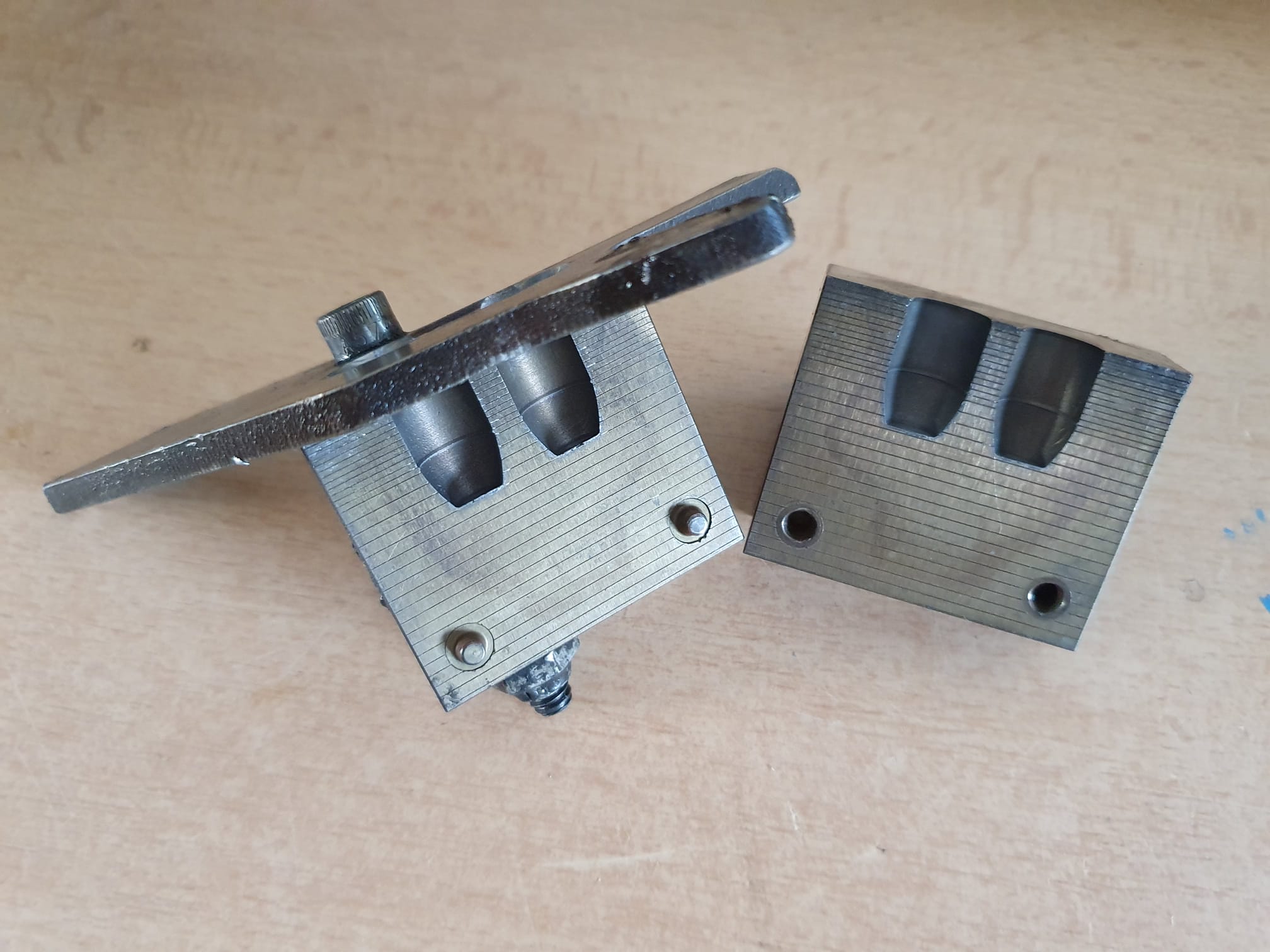

Ahoj, kamarád shání někoho, kdo by byl ochoten vyrobit novou formu k odlévání olověných střel . Stará dosloužila a firma, která to vyráběla dřív už prý není.Nějaká dokumentace by údajně byla. Díky za nabídky.
