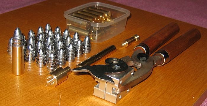

Takto vypadá odlitek

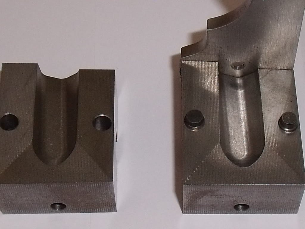

Zhruba takto vypadá forma
Dobrý den pánové, mám takovou prosbu. Potřebuji vyrobit něco takového. Je to licí kokila na střely pro pušku whitworth, střela má tval zkroucené šestihranné tyče. Materiál dural, šestihran je přibližně 11, délka přibližně 35. Přesné rozměry bych samozřejmě dodal. Celkově by to byly 3-4ks. Děkuji

Ahoj
Protože mě to docela zajímá, zhotovil bych jeden kus za 2000Kč. Včetně vymodelování formy. Stačí poslat rozměry šestihranu a stoupání vývrtu, délku střely jsi uvedl. Nejmenší rádiusy R0,5.
Nechceš, kolego s černým prachem, formu na expanzní střelu? Obrátit jí ve formě, dole mít trn pro expanzní dutinu. A doplnit mazací drážky. Ta by byla trochu dražší, ale udělal bys na střelnici dojem.

Ta střela asi bude muset být docela přesná, neměla by se spíš lisovat?

nééé lisovat nééé.... to si takhle prohrábneš ohniště hodíš plecháček s kulkama co jsi vytahal z kamarádů a odleješ si nové...
To já naštěstí používám jen obyčejné kule...výroba kokilkleští byla podstatně jednoduší ,udělal jsem si je z mosazy

Díky pánové za nabídky. Tahle střela je originál, balila se do papírového ovinu, takže nepotřebovala mazací drážku. Expanzní dutina je důležitá při nižžích laboracích, tahle puška je určená na větší vzdálenosti(až 1000m), tomu odpovídá navážka prachu kolem 4-5g černého prachu. A při těch tlacích se dno střely roztáhne do drážek a utěsní. Přiznám se, že jsem vůbec nedoufal, že se k tomu někdo nabídne, takže jsem si nechtěl vymýšlet mazací drážky a dutinu. Jinak bych byl rád. kdyby to šlo. Střely se dají i lisovat, mám koupené a ty lisované jsou, převážně se ale lijí, je to jednodušší.

Měl jsem kdysi Sharpsku a mohu odpovědně říci, že neznám většího machra na výrobu kokily.
Ten kluk je ze Slovenska a na foru http://www.strelectvi.cz" onclick="window.open(this.href);return false; má nick "Black Powder".
Nevím, zda to ještě dělá, ale kokilu mi udělal přímo na stoupání, měla mikro drážky na odvedení "přetlaku" z kokily atd. atd..
Však taky vyráběl (vyrábí) pro nejlepší Slovenské závodníky BP střely a sám umí až moc dobře střílet.
Je to designer a vyráběl m.j. i formy pro odlitky/díly na Škodovku - to jen pro info, že umí a ví co dělá.
Zkus jej oslovit.

Tak jsem to vyfrézoval z duralu. Obě poloviny jsou úplně stejné. Na fotce není úplně patrné, že dělící plocha není rovina. Bohužel zatím nevím, zda to k něčemu je.
