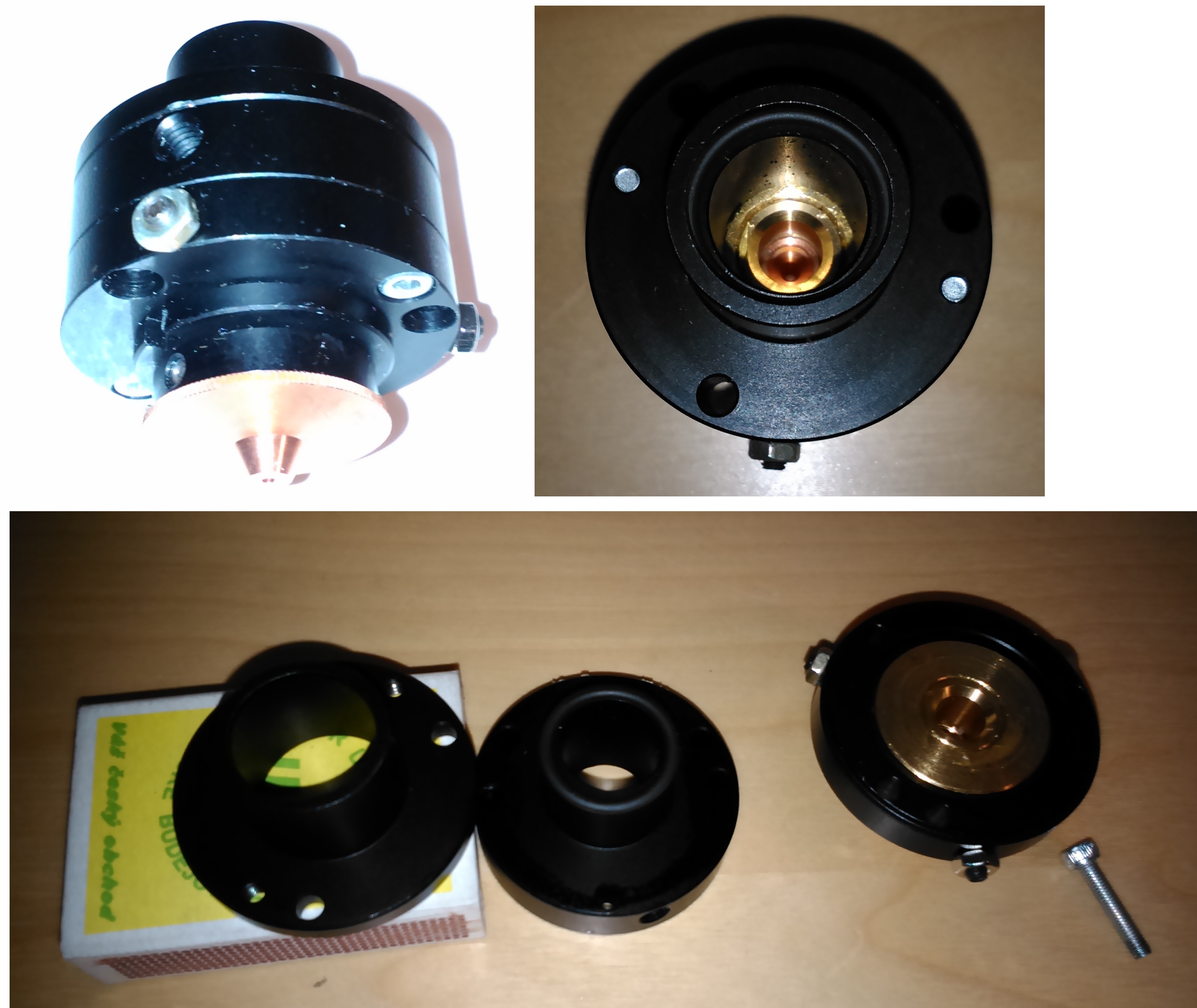

Zdarma bych mohl dodat starší čočku (ve velmi dobrém stavu) s ohniskem 2", průměrem 0,6" a tloušťkou 1,9 mm.
V případě zájmu tady mám k prodeji celé fokusační hlavičky (hlavičky umožňují přívod asist. plynu, centrování trysky a nastavení pozice ohniska).

Hod sem nejake blizsie info , pdf , foto , ceny.seiten321 píše: V případě zájmu tady mám k prodeji celé fokusační hlavičky (hlavičky umožňují přívod asist. plynu, centrování trysky a nastavení pozice ohniska).
Juro.
seiten321
- Příspěvky: 8
- Registrován: 1. 2. 2012, 12:44
Mám dispozici dva druhy hlaviček. K té červené mám i čočku. U červené jsem nechal nacenit výrobu 1 kusu - vyšlo by to cca na 9 k (bez čočky).
U černé hlavičce jsem cenu zatím neodhadoval. Čočku k ní nemám, ale znám její parametry (Plano-convex, nebo Positive meniscus, 0,7" průměr, ohnisko 2", tloušťka okolo 2 mm - je zde vymezovací o-kroužek takže se jiné tloušťce poddá).
Obě hlavičky umožňují stejná nastavení (centrování trysky, nastavení vzdálenosti mezi fokusem čočky a tryskou, přívod asistenčního plynu)
