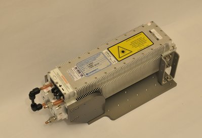

Prodám CO2 trubici Coherent Diamond C30L (vodou chlazená verze - lze upravit na vzduchem chlazenou).
Naměřené parametry trubice:
Výkon: 37 W v kontinuálním režimu (stabilní - viz. specifikace výrobce)
Napájení: 48V DC
Frekvence: 0 - 25 kHz
Ostatní parametry dle specifikace výrobce.
Rok výroby: říjen 2008
Trubice byla testována přímo ve stroji - OK
K trubici je dodáván manuál od výrobce.
Záruka: 4 měsíce
Cena: 33.000 bez DPH (Cena nové 30 W trubice od Coherentu je cca 130.000,-)

Doplnění informací o trubici:
Trubice je v podstatě rozměrově elektricky i výkonově shodná s novějším modelem GEM30 Od Coherentu.
Kupujícímu nabízím také poradenství ohledně této trubice, případně poradím i s instalací do stroje.

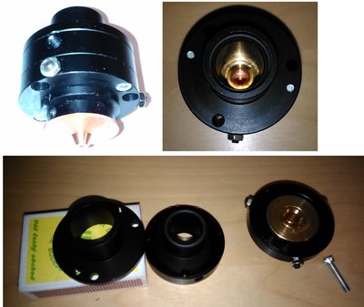

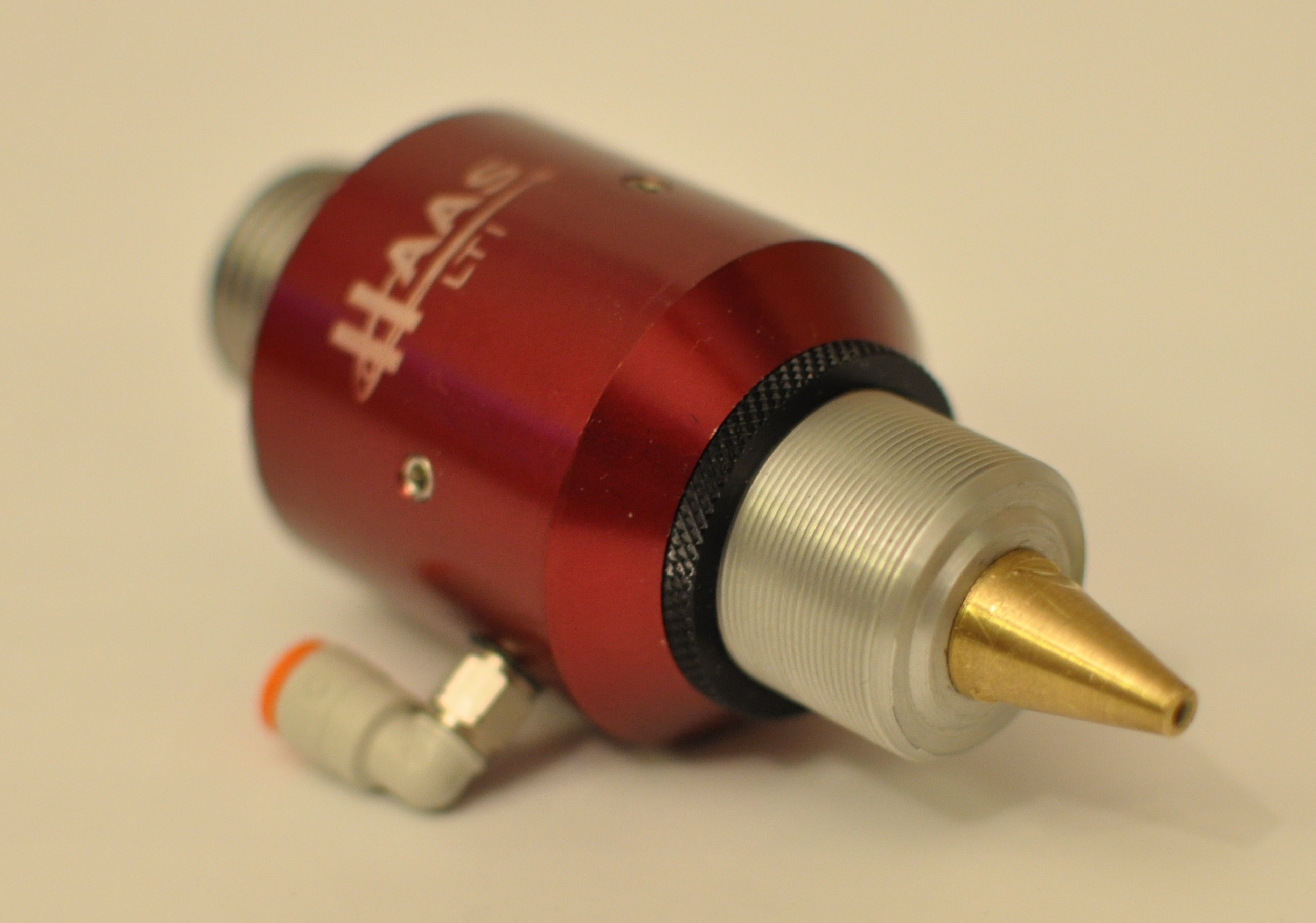

V případě zájmu tady mám k prodeji celé fokusační hlavičky (hlavičky umožňují přívod asist. plynu, centrování trysky a nastavení pozice ohniska).

Mám dispozici dva druhy hlaviček. K té červené mám i čočku. U červené jsem nechal nacenit výrobu 1 kusu - vyšlo by to cca na 9 k (bez čočky).
U černé hlavičce jsem cenu zatím neodhadoval. Čočku k ní nemám, ale znám její parametry (Plano-convex, nebo Positive meniscus, 0,7" průměr, ohnisko 2", tloušťka okolo 2 mm - je zde vymezovací o-kroužek takže se jiné tloušťce poddá).
Obě hlavičky umožňují stejná nastavení (centrování trysky, nastavení vzdálenosti mezi fokusem čočky a tryskou, přívod asistenčního plynu)

Nechci do toho moc kecat, ale s tou třicítkou tak max. 6mm plexi. Na dvacítku potřebuješ tak sto wattů.
Jak je ta trubice chlazená? Na kolika stupních je max výkon?

Ono vždy záleží na kvalitě v jaké se to má uříznout a také na kvalitě samotného plexi. 10 mm mám potvrzeno majitelem 30 W ploteru že jde ještě bez problému. U více než 10 mm to jde, ale už to začíná hořet. 20 mm jsem možná trochu přehnal, ale 14 mm s čočkou s větší fokusační vzdáleností by určitě šlo.
Trubice je chlazená vodou. Obecně u CO2 trubic se dá říct, že čím menší teplota tím vyšší výkon (v rámci specifikace samozřejmě). Testoval jsem kdysi GEM100 od Coherentu. Rozdíl výkonů pro teploty mezi 16 a 20 stupňů byl cca 5 - 10 W.
Tato trubice byla měřena při 24 stupních a bylo naměřeno 37 W v CW režimu. při lepším chlazení bude určitě výkon vyšší, ale ne nějak zásadně (možná nějaký ten Watt).
Trubice má doporučenou teplotu chladící kapaliny 15 - 30 stupňů. Chladící výkon musí být minimálně 575 W. Napájení 48 V, 12 A.
