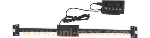

Dobrý deň, zakúpil som DRO systém s digitálnymi pravítkami (tieto: http://www.uni-max.sk/digitalne-pravitk ... -300-mm/d/" onclick="window.open(this.href);return false;) a chcem ho namontovať na frézku FA3. Máte to niekto namontovanéna tejto, alebo podobnej frézke? Bol by som veľmi povďačný za pár fotografii uchytenia pravítok, najmä v osi Y ako aj za rady na čo dať pri montáži pozor. Vopred ďakujem!

ja je mam, jenom bacha at je nerozbijes , tolerance pro montaz je 0,15 ale to vse mas v navodu. jinak snema neni problem.
tady je videt:
http://www.c-n-c.cz/viewtopic.php?f=15&t=8219&start=30" onclick="window.open(this.href);return false;

Mno samotnej montáže sa až tak nebojím, skôr mi ide o to, kde môžem do telesa frézky vyvŕtať otvory aby to nevadilo (najmä os Z, kde asi budem musieť chtiac nechtiac vŕtať aj do tela frézky)

Pořídil jsem si stejné odměřování, ale po třech minutách klidu se automaticky vypne/zhasne LCD :roll: , hodnotu si pamatuje pořád.
Jak vám to funguje, dá se usínání nějak vypnout ?

Mám osazeny na frézce tři kousky těchto DRO. Jeden nevypíná vůbec, ostatní plus minus 2-3minuty. Taky by se mně hodilo to vypínání nějak upravit.

Mě se po cca 3 minutách nečinnosti taky vypne, což beru jako velké plus, když je hodnota po znovu zapnutí zachována.

No mě to děsně s... , točit najednou třemi kličkami nestíhám a ani to nepotřebuji. Šuplera mi svítí pořád. Budu muset vymyslet nějakýho brouka na probouzení :wink:
