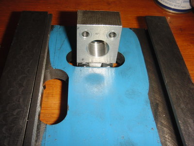

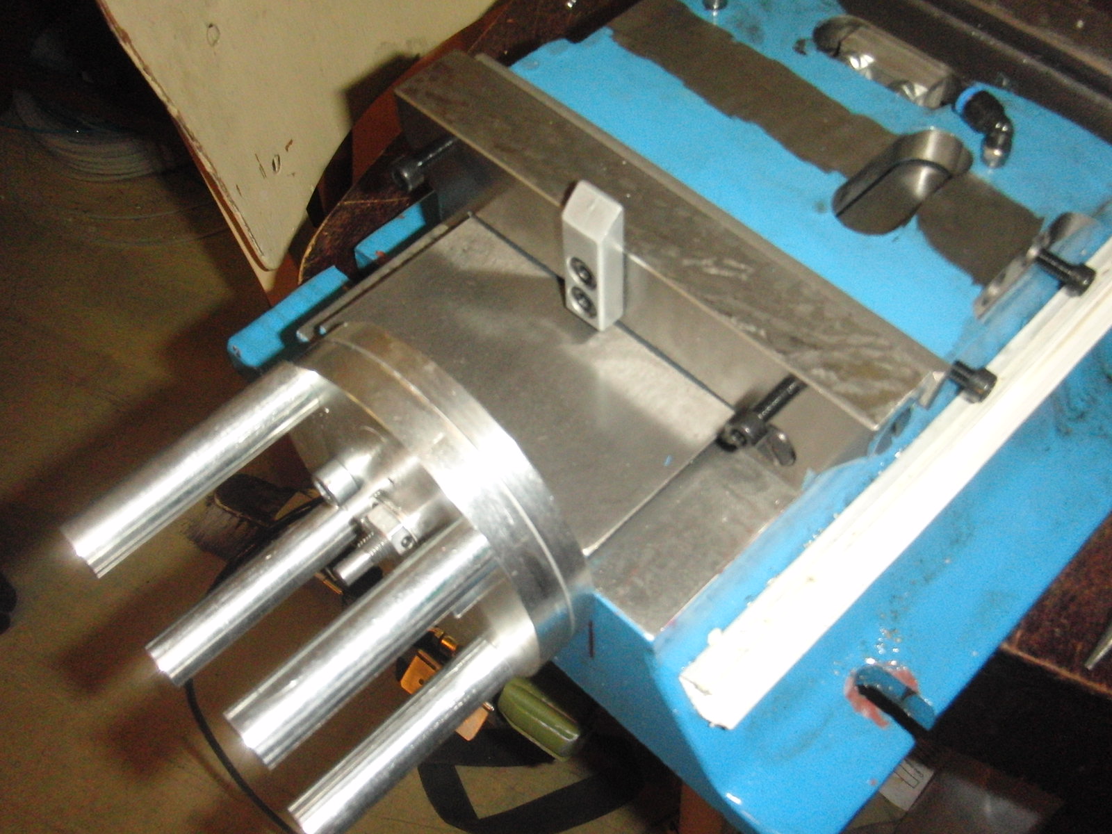

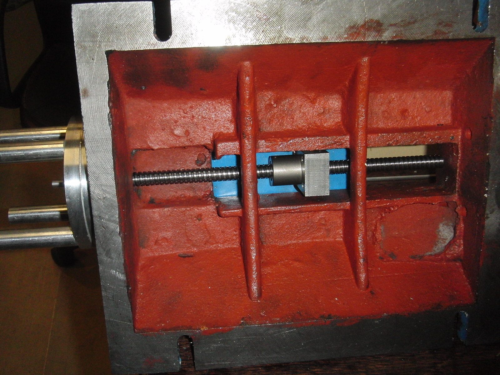

Nejprve jsem koupil již "hotovou" přestavbu frézky klona BF 20. Hotovou píšu v uvozovkách, protože až vše jezdilo, tak vůle ve šroubech a tedy i přesnost byla hodně šílená. Na frézce jsem tedy vyměnil kompletně šrouby matice i domky pro X i Y osou a teď při použití kompenzace vůle se v nezatíženém stavu dostanu na vůli okolo 0.01 mm na obou osách. Test přesnosti na obrobku přidám později. Na frézce jsem provizorně ještě přidal ohrádku pro špóny a emulzi a chlazení, které jak jsem zjistil, je při obrábění duralu nepostradatelné (bez něho jsem musel mít minimální úběry a rychlosti). Ohrádka je udělané prozatím dost na rychlo, jen aby splňovala účel. Časem bych ji chtěl předělat.
Na frézku jsem ještě umístil web kameru a nainstaloval aplikaci, díky které je zaměření obrobku pro nulový bod otázka chvilky a s vyšší přesností než jsem byl schopen předtím. Kamerku chci také co nejdříve dát do obrobeného kvádříku z duralu, aby byla více chráněná a byla menší šance jejího vychýlení.
Frézka má vesměs prozatím účel na výrobu kusových dílů, které zrovna potřebuji, popřípadě ji využívám na vrtací operace některých malých dílů které upnu rovnou do kleštiny a jsou předupravené ze soustruhu.
Na videu je obrábění duralu 2030 rychlost 700mm/min záběr 4mm otáčky 2300ot/min karbidová hrubovací fréza 6mm záběr frézy 40%.

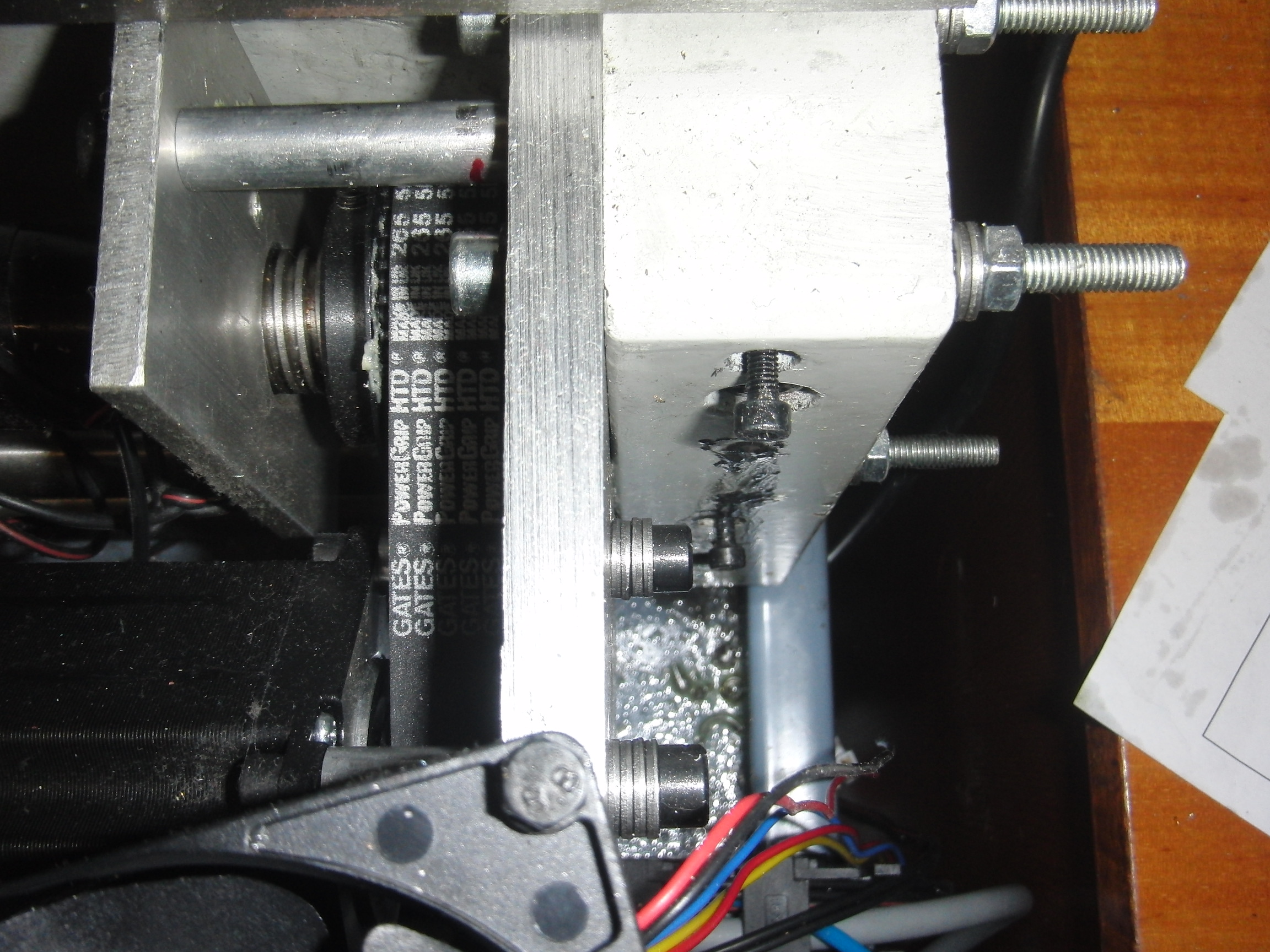

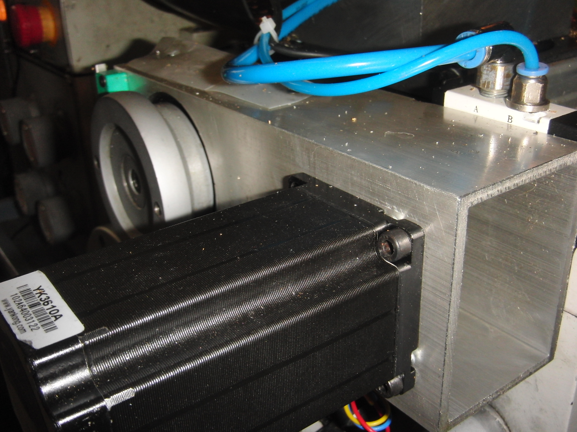

Soustruh jsem začal řešit začátkem prosince 2013 a v půlce prosince jsem měl zapojenou základní eletroniku pro pohon 3f krokových motorů 2Nm. Základní montáž a první pohyb přišel okolo 24.12 a 15 ledna jsem udělal první sérii dílů prozatím s ručním otáčením revolverové hlavy. Vše je prozatím na původních trapézových šroubech s tím že ale podélnou osu Z předělám na 20 kuličkový šroub. Koncem ledna již byla udělané automatické otáčení hlavy, ale pouze počítáním otočení.
V půlce února jsem dodělal programový skript pro revolverovou hlavu, který již vše řeší automaticky, takže stačí po zapnutí stroje zkontrolovat zda pozice v machu sedí s reálnou pozicí na hlavě a pak již jen v programu přes klasický kod například T0808 M6 si skript sám otočí hlavu do vhodné pozice, ať je její předchozí pozice jakákoliv. Součástí hlavy je i kontrola zda proběhlo otočení hlavy a v případě že nastala chyba tak se program o otočení pokusí znovu, popřípadě je možné zastavit program a napsat chybové hlášení.

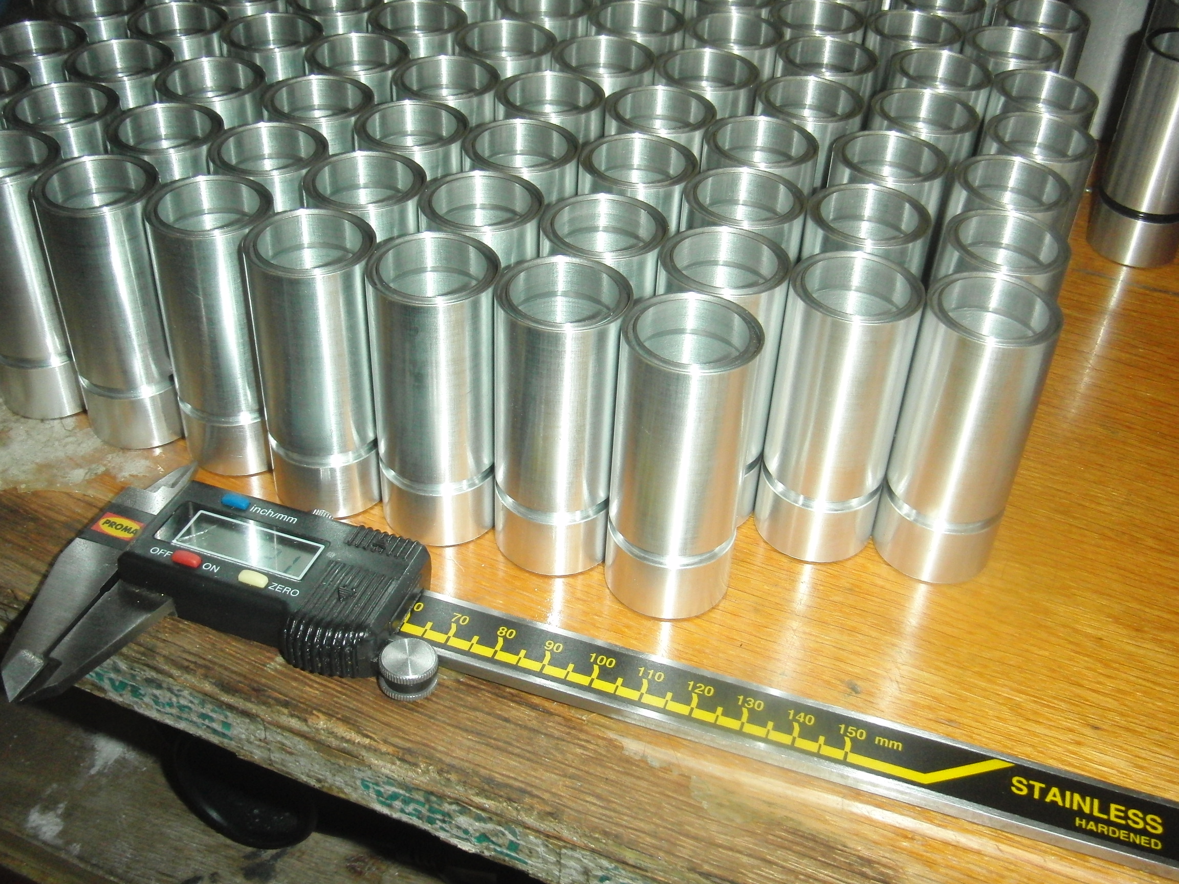

Jelikož byl základní požadavek na přesnost okolo +- 0.025 mm tak jsem byl velmi mile překvapen s dosavadní opakovatelnou přesností, která se vejde do +- 0.01 mm či možná lépe - viz video testu přesnosti. Soustruh má indukční snímač pro měření otáček, který se zároveň využívá na řezání závitů.
Do budoucna plánuji především přehodit pohon přímo na vřeteno, abych omezil hluk od převodovky a motor osadil frekvenčním měničem. Také plánuji přidat pojízdné vnější dveřní krytování a rozšířit prostor pro emulzi a třísky do spodní vany, což využiju především při obrábění duralu kde je mnohem větší objemová hustota třísek.

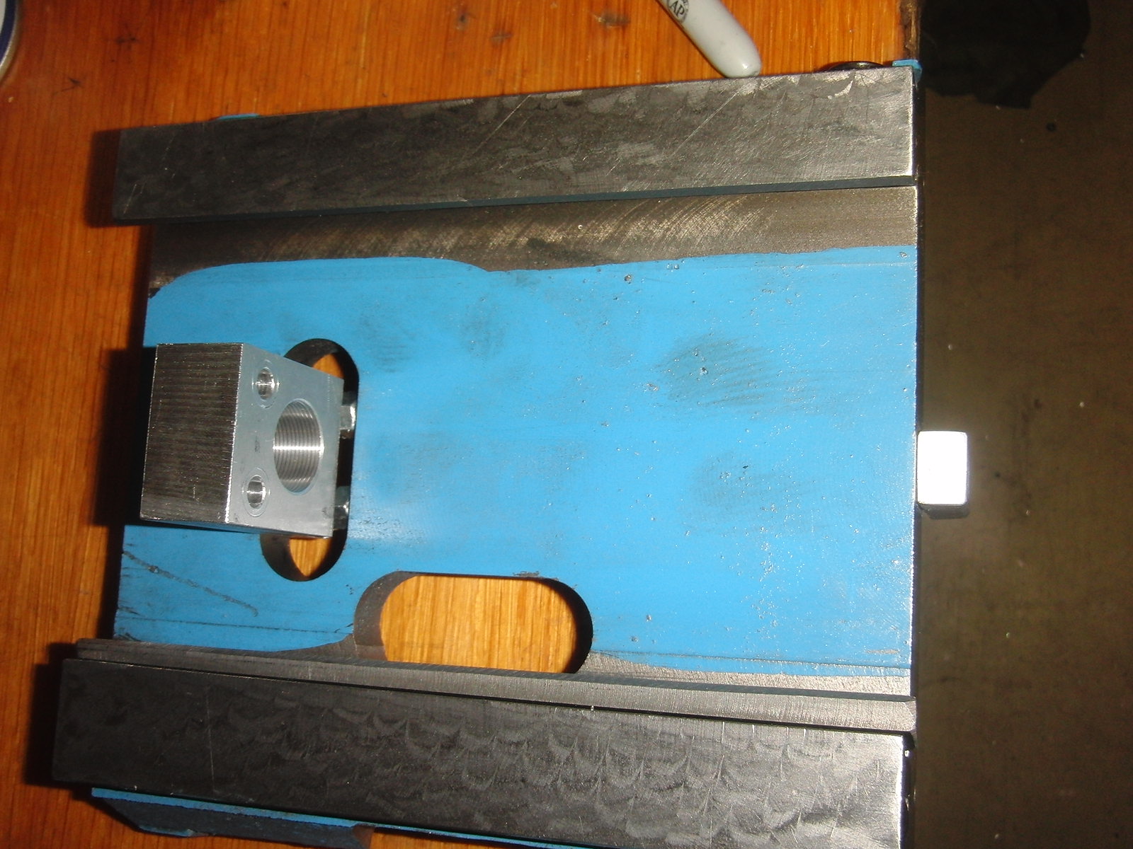

Bohužel teď nemám na všechno nafocené, tak přidám to co vesměs mám. Co se schémat tyče tak ty jsou opravdu jen pro mě, žádné výkresy prostě to co jsem potřeboval a z toho jsem to také udělal. Jelikož je převod do PDF tak toho zde v detailech neni mnoho vidět.

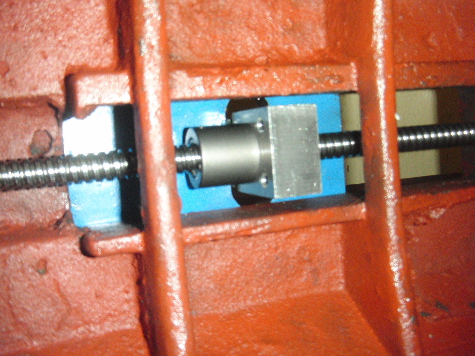

http://youtu.be/bL0NnbkU0OE" onclick="window.open(this.href);return false; ukazka toho ze srouby a matice od hivinu 12x4 rozhodne nemají jejich udavaneou vuli max 0.03mm ale okolo 0.1 az 0.12mm (toto mam potvrzené i z dalších zdrojů)
http://youtu.be/ScAd6dmwbBk" onclick="window.open(this.href);return false;

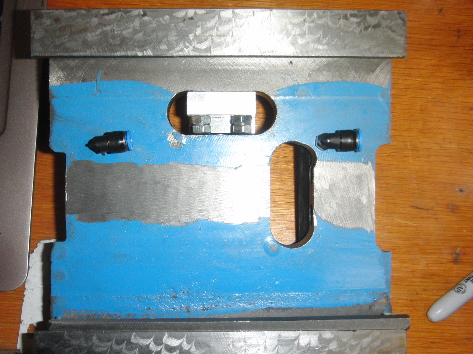

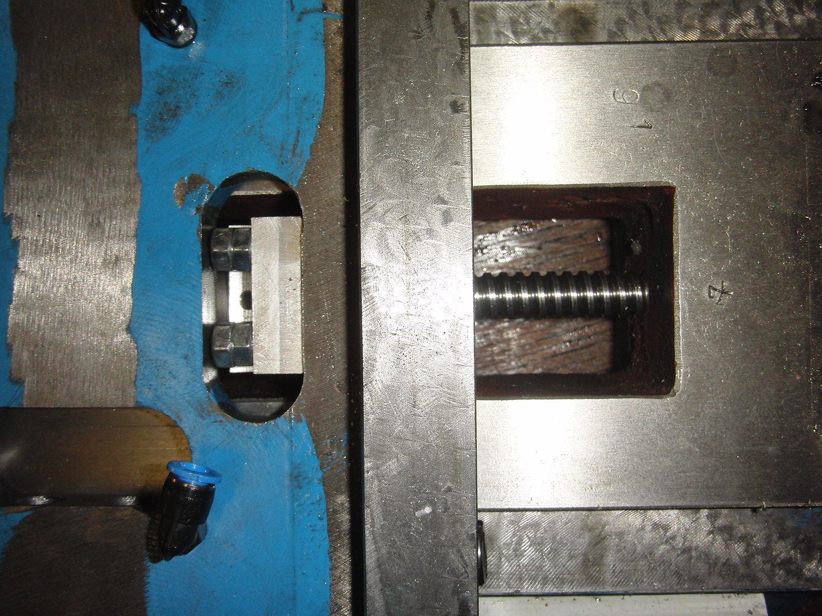

uchyceni matice na ose Y ( některé díry jsou pomocné, jelikož bez CNC frézky jsem musel díru pro závit M20x1 vrtat na soustruhu )
Test osy pri nastavovani kompenzace vule:
http://www.youtube.com/watch?v=ajHIkzNNw9U" onclick="window.open(this.href);return false;

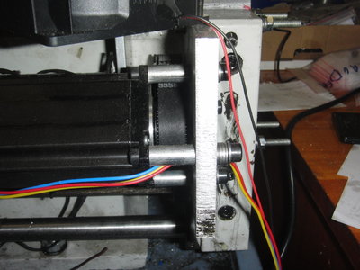

Schemata ulozeni sroubu a uchyceni motoru:
soustruh.pdf
(14.08 KiB) Staženo 582 x
frezka osa X.pdf
(8.67 KiB) Staženo 469 x
frezka osa Y.pdf
(8.03 KiB) Staženo 508 x

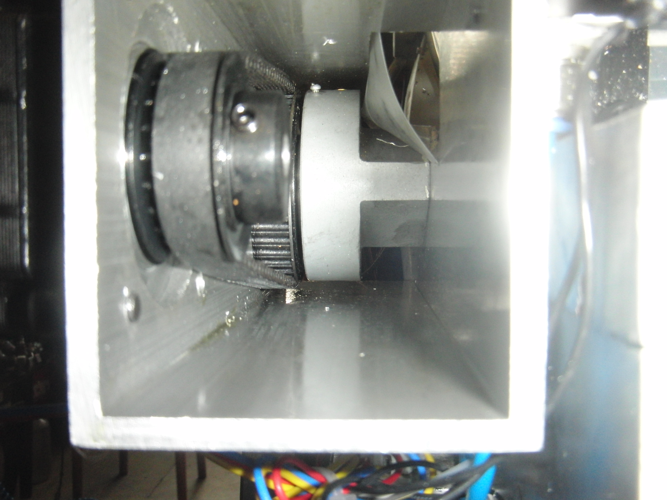

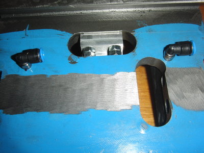

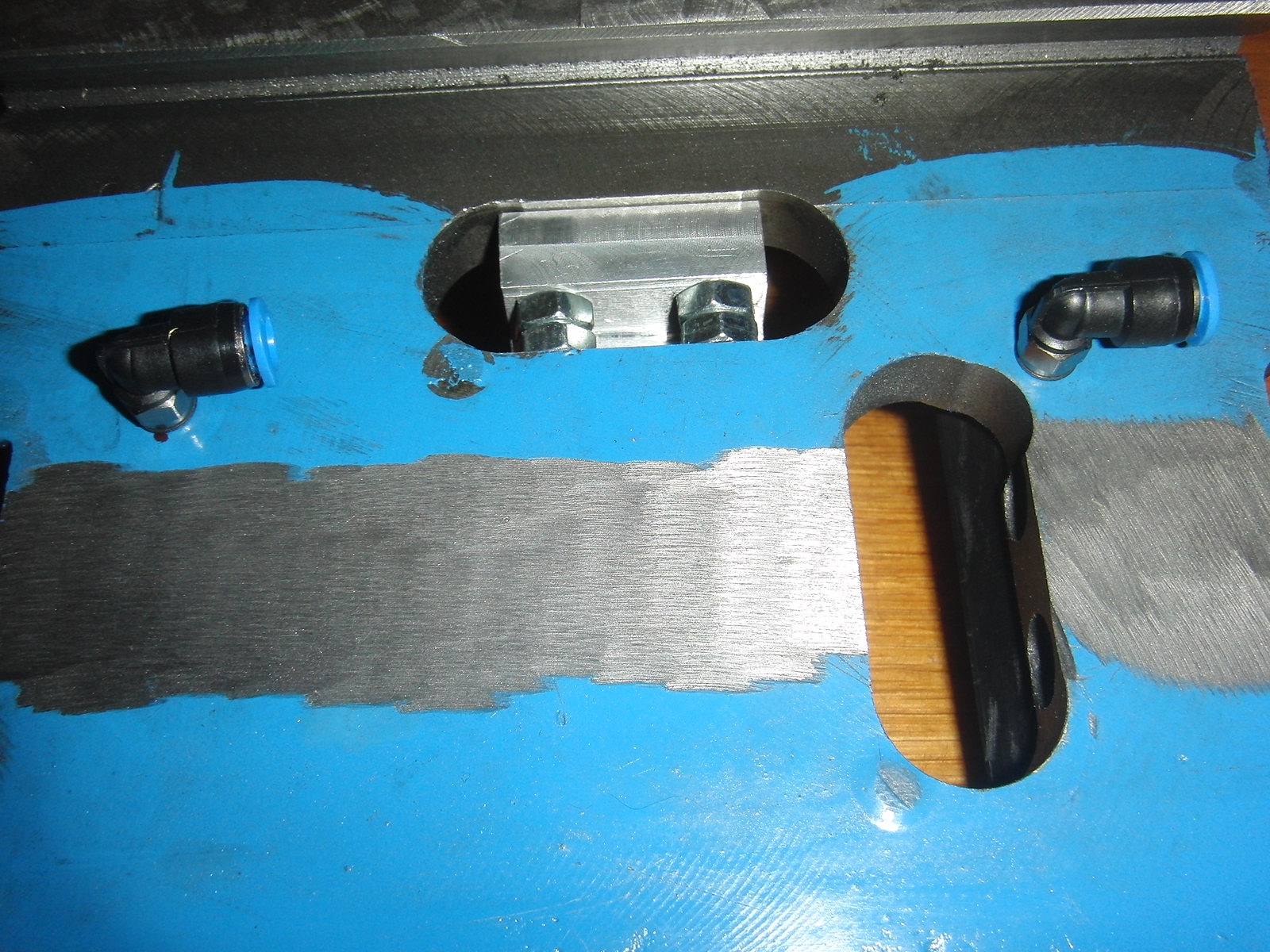

Příspěvek 20. 3. 2014, 5:19

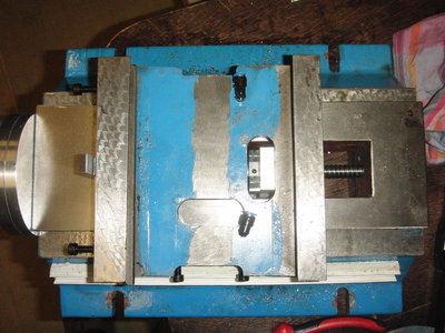

Tak jsem udělal pár fotek pohonu na soustruhu a přidávám pár fotek ještě k frézce.
Frézka:
Andrew

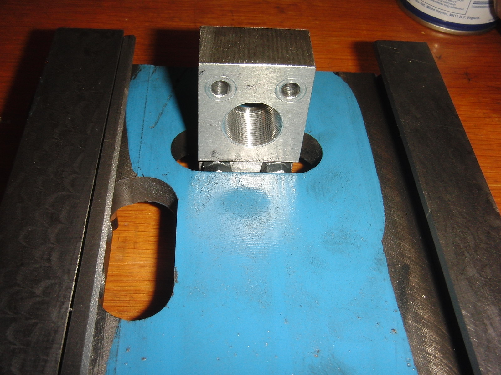

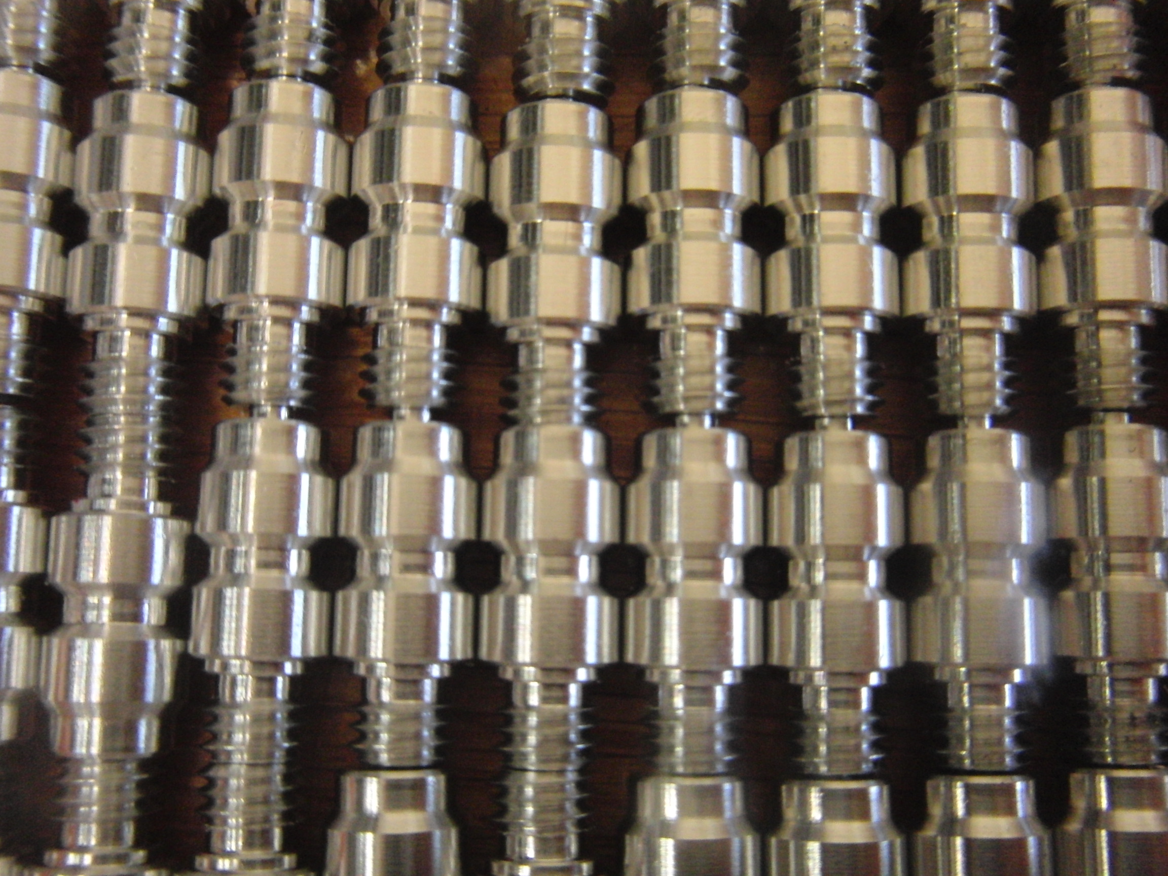

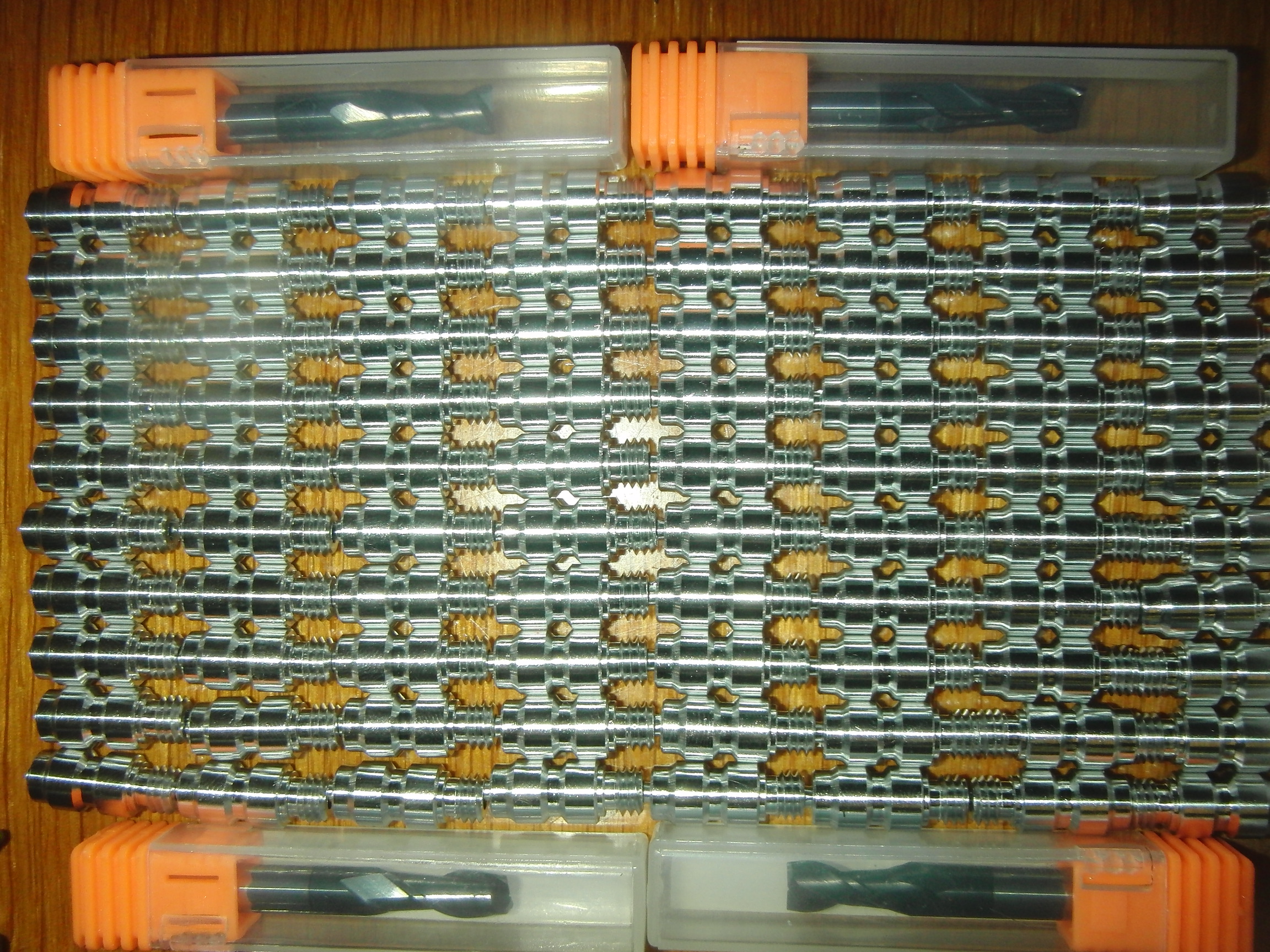

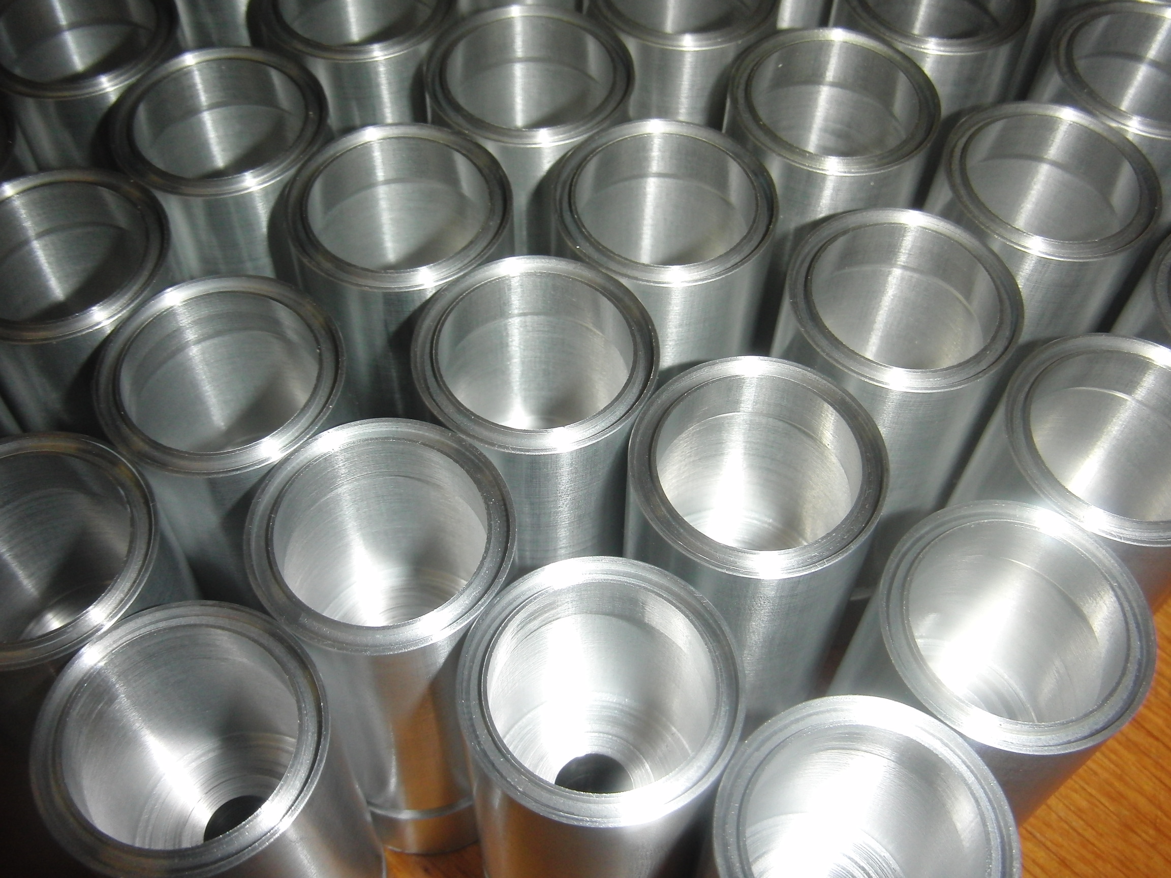

Ještě jedno video drohného dílu se závitem:
http://youtu.be/OD2eJc-sZlg" onclick="window.open(this.href);return false;
První starna většího dílu, průměr 27mm.
