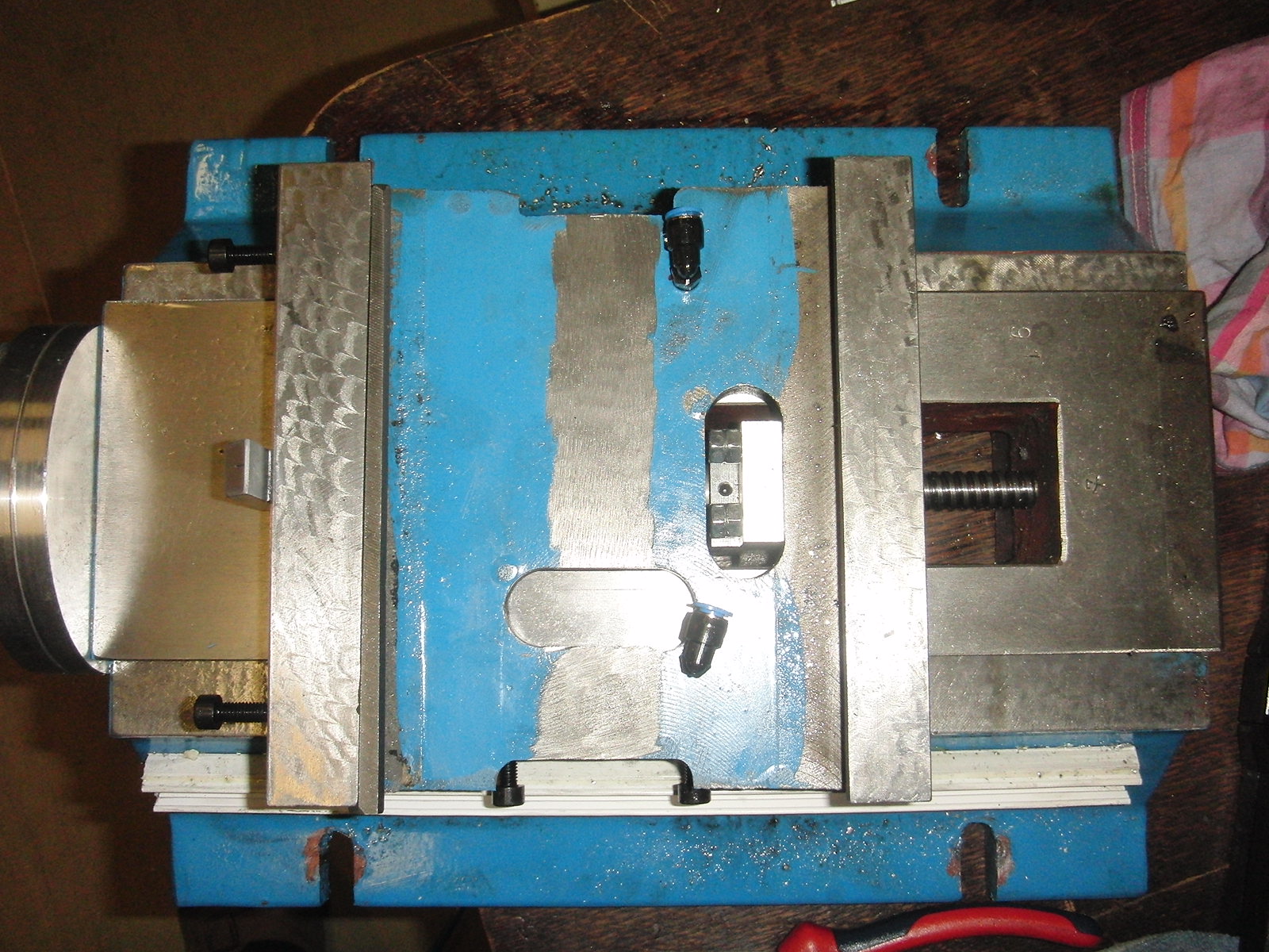

Nejprve jsem koupil již "hotovou" přestavbu frézky klona BF 20. Hotovou píšu v uvozovkách, protože až vše jezdilo, tak vůle ve šroubech a tedy i přesnost byla hodně šílená. Na frézce jsem tedy vyměnil kompletně šrouby matice i domky pro X i Y osou a teď při použití kompenzace vůle se v nezatíženém stavu dostanu na vůli okolo 0.01 mm na obou osách. Test přesnosti na obrobku přidám později. Na frézce jsem provizorně ještě přidal ohrádku pro špóny a emulzi a chlazení, které jak jsem zjistil, je při obrábění duralu nepostradatelné (bez něho jsem musel mít minimální úběry a rychlosti). Ohrádka je udělané prozatím dost na rychlo, jen aby splňovala účel. Časem bych ji chtěl předělat.

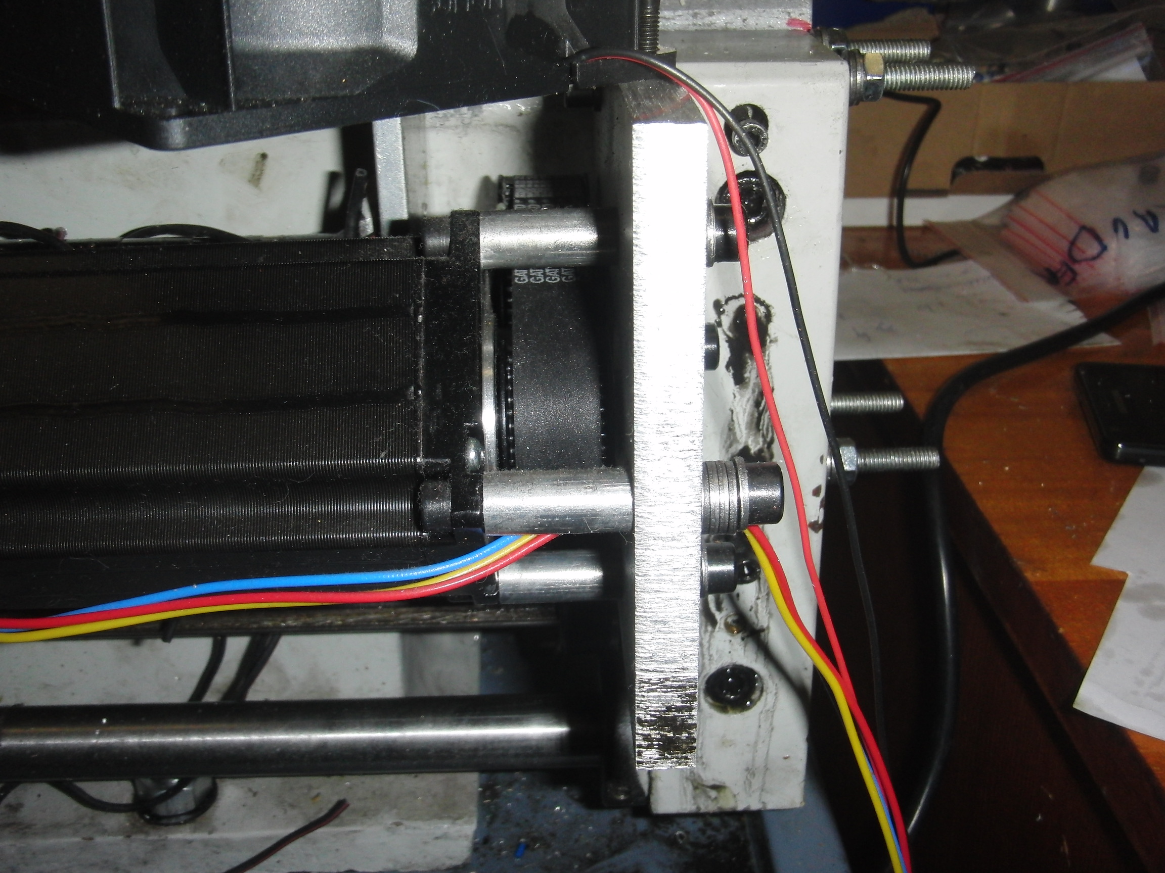

Soustruh jsem začal řešit začátkem prosince 2013 a v půlce prosince jsem měl zapojenou základní eletroniku pro pohon 3f krokových motorů 2Nm. Základní montáž a první pohyb přišel okolo 24.12 a 15 ledna jsem udělal první sérii dílů prozatím s ručním otáčením revolverové hlavy. Vše je prozatím na původních trapézových šroubech s tím že ale podélnou osu Z předělám na 20 kuličkový šroub. Koncem ledna již byla udělané automatické otáčení hlavy, ale pouze počítáním otočení.

Do budoucna plánuji především přehodit pohon přímo na vřeteno, abych omezil hluk od převodovky a motor osadil frekvenčním měničem. Také plánuji přidat pojízdné vnější dveřní krytování a rozšířit prostor pro emulzi a třísky do spodní vany, což využiju především při obrábění duralu kde je mnohem větší objemová hustota třísek.

uchyceni matice na ose Y ( některé díry jsou pomocné, jelikož bez CNC frézky jsem musel díru pro závit M20x1 vrtat na soustruhu )

Tak jsem udělal pár fotek pohonu na soustruhu a přidávám pár fotek ještě k frézce.
Frézka:
