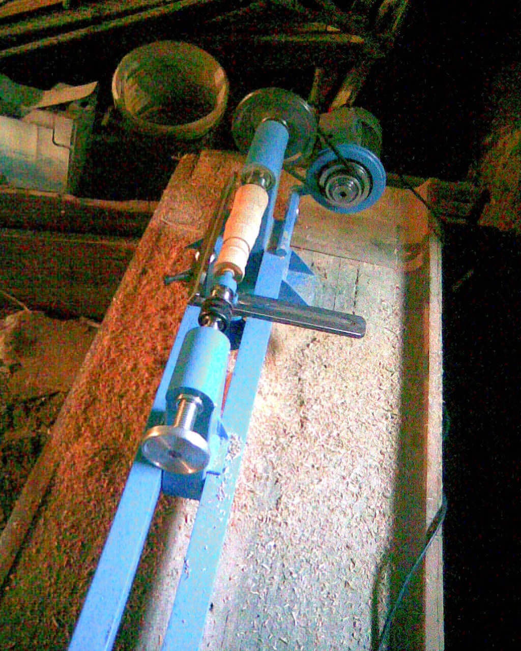

Musím pochválit, soustružení dřeva mne taky baví. Mám doma sice o dost horší hryzadlo, tedy dá se říct, že stejné konstrukce, ale určitě ne tak dobře udělané. Celý se třese, no ale co si jsem už na něm stvořil. Přeji Ti stále ostré dláta, to je u ručního točení základ, ale to ty asi víš. Tak ať se daří a přihazuj fotky s tvé tvorby.

Zdravas, pěkná mašinka, to se mi líbí jednoduchá a účelná konstrukce, vypadá fakt krásně, jak z obchodu ... tak ať slouží
(a ty dláta by snad šli udělat?? .. rukojeť utočíš na mašince a do kusu pásoviny utáhni imbusem zbytek Radeca, vybruš a jedeš) já jsem to kdysi valil se starým mohutným pilníkem, který jsem podbrousil, flexou vyhladil zuby na pilníku aby se líp držel a šlo to parádně)
