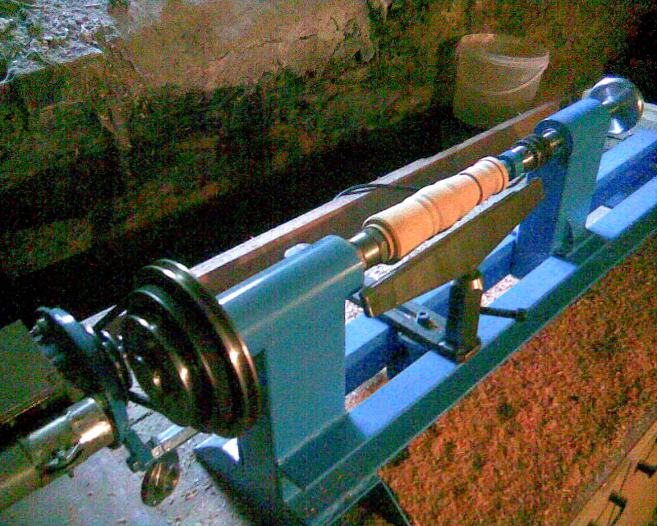

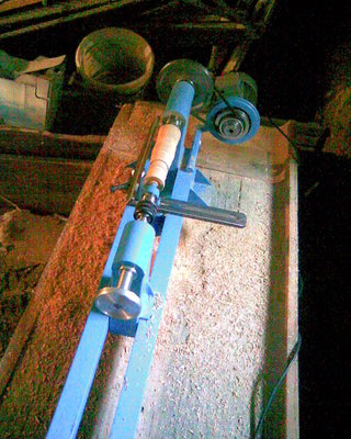

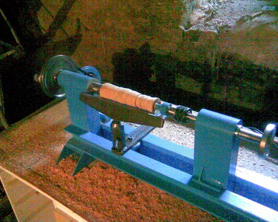

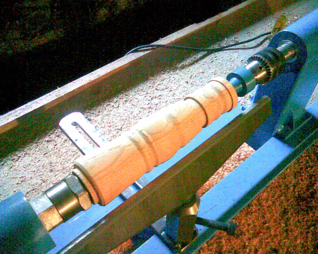

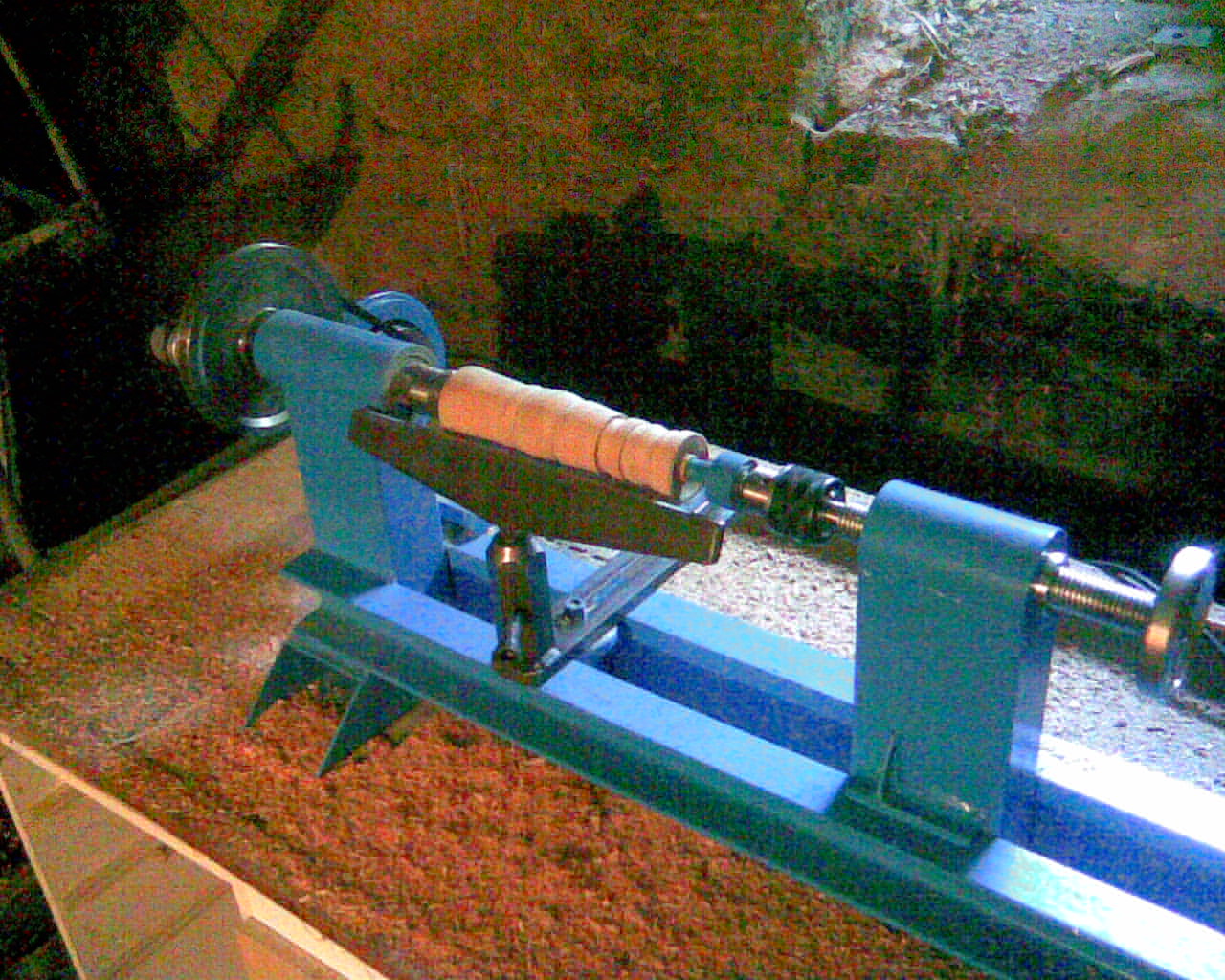

Tak jsem dodelal soustruzek na drevo. Motor ze sekacky 370W :D Otacky 700, 1400, 2800. Uvidim, jestli mne bude na nem delat, kdyz v parci soustruzim osm hodin denne :mrgreen:

Zdravím
Musím pochválit, soustružení dřeva mne taky baví. Mám doma sice o dost horší hryzadlo, tedy dá se říct, že stejné konstrukce, ale určitě ne tak dobře udělané. Celý se třese, no ale co si jsem už na něm stvořil. Přeji Ti stále ostré dláta, to je u ručního točení základ, ale to ty asi víš. Tak ať se daří a přihazuj fotky s tvé tvorby.

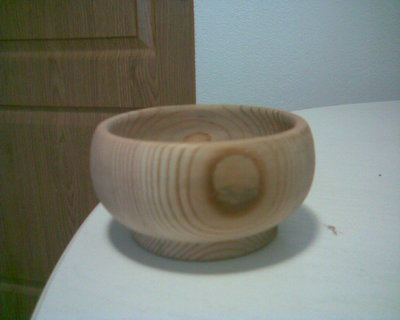

Prot
Příspěvky: 273
Příspěvek 12. 6. 2014, 9:49
Tak jsem zkusil misku. Zati mam je jeden nabrousenej sroubovak :mrgreen: tak az poridim dlato tak to bude lepsi :D
Příspěvky: 7202
Příspěvek 12. 6. 2014, 10:39
na šroubovák pěkný, celý to máš pěkný

Šroubovák? To mi zní až trochu nebezpečně, ale asi to jde. Upichovací dláta jsme si brousili s pilníku na kov, takový ani plochý, ani trojůhekniík. Nevím jak se mu říká. A s plochého pilníku jsme dělali ubírací dláta. No a na vybrání rádiusu už normální dřevosoustružnické dláta. Nějaký Švéd, asi Sandvik nebo tak něco. Mám něco doma tak až vlítnu do šopy, mohu něco nafotit.

to bylo na zkousku..koupim nejakou sadicku, nebo plochy a vybrousim :D
tyhle by sly mozna taky pouzit, na to moje klohnani :D

Tak to bych nedělal.
To jsou dláta řezbářské, na soustružení dřeva absolutně nevhodné, jsou tenké. Na dřevo musí být hutné. Jsou drahé, ale zase je to jiná práce, taky musí mít delší rukojeť. Zkus najít nějakého truhláře v okolí, nemusí mít soustruh, ale většinou se jim válí někde staré dláta o kterých ani neví na co jsou. To se dá pootom usmlouvat za rozum cenu.

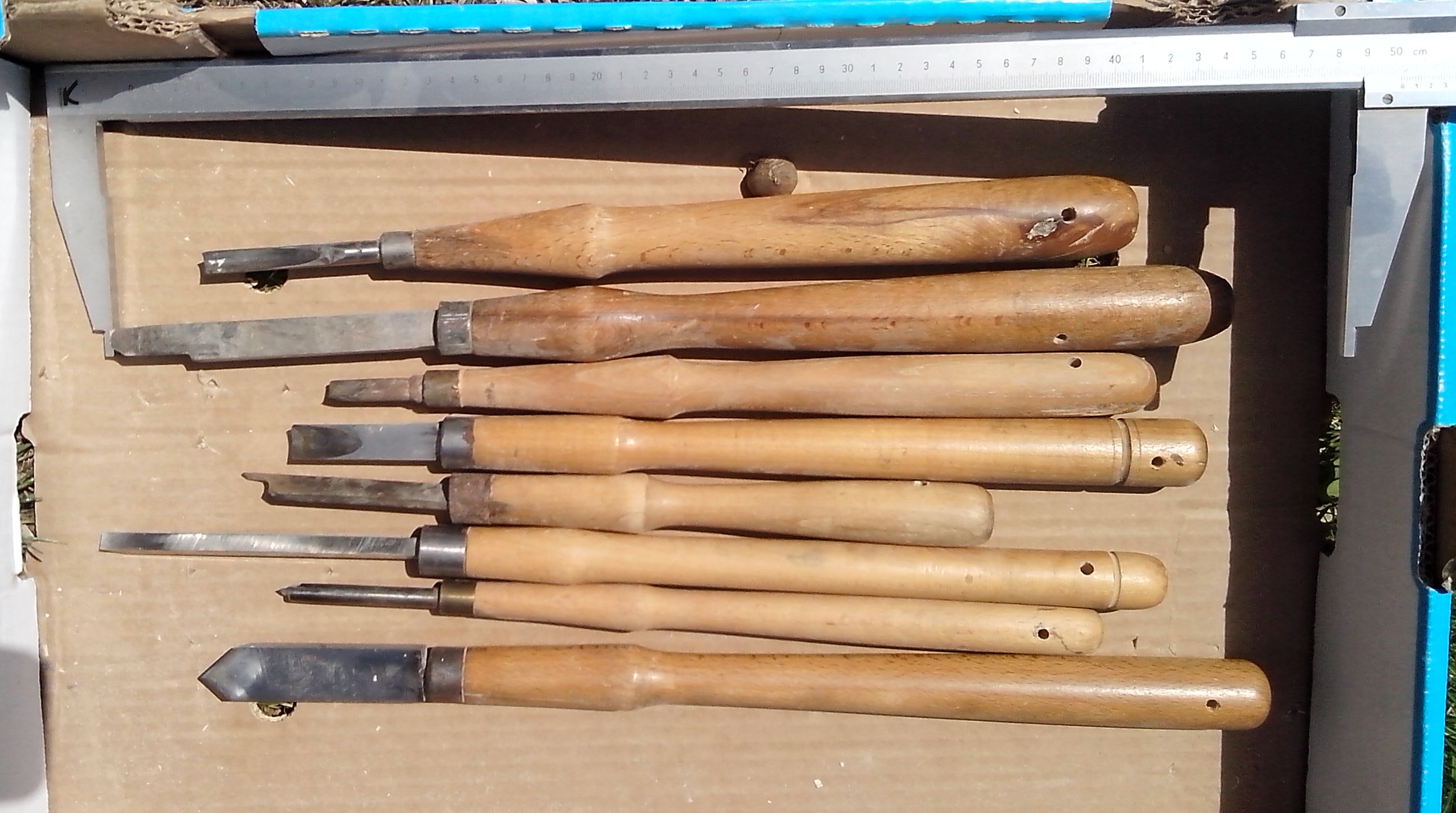

R - stick
Příspěvky: 903
Registrován: 9. 6. 2007, 3:45
Příspěvek 13. 6. 2014, 7:00
Jestli chceš vyházet hromadu peněz za nepoužitelní sračky, tak si nakup dláta z toho odkazu, nebo z různých potřeb pro truhláře a kutily. Jestli chceš ušetřit, tak se podívej na Aukro, nakup tam Radeca (když budeš mít kliku, tak dostaneš kus i za 40 Kč ....) a z těch si pořádné kudly vybruš. - Na jedné straně vlastní ostří, na druhé špici pro naražení do rukojeti, vlastní rukojeť si vysoustružíš (když jsi udělal šroubovákem misku, tak to zvládneš taky). Na šroťáku si najdi nějakou trubku se slabými stěnami, aby jsi z ní mohl nařezat zajišťovací kroužky proti rozštípnutí rukojeti v místě, kde budeš narážet to radeco.
S minimální investicí a za zhruba 1 - 3 hod práce máš dláta, za která by jsi platil krvavé prachy a které v této kvalitě ani neseženeš - radeco je základní materiál pro drtivou většinu soustružnických nožů na dřevo.

Zdravas, pěkná mašinka, to se mi líbí jednoduchá a účelná konstrukce, vypadá fakt krásně, jak z obchodu ... tak ať slouží :D
(a ty dláta by snad šli udělat?? .. rukojeť utočíš na mašince a do kusu pásoviny utáhni imbusem zbytek Radeca, vybruš a jedeš) já jsem to kdysi valil se starým mohutným pilníkem, který jsem podbrousil, flexou vyhladil zuby na pilníku aby se líp držel a šlo to parádně)
R - stick
Příspěvky: 903
Příspěvek 13. 6. 2014, 10:41
Tady je, jak by to mělo vypadat - všechno broušené z radeca - důležitá je taky délka (pro orientaci šuplera)

Radeco jde i pěkně navařovat na nejrůznější držáky
na hulváta kousek radeca naheftovat na držák běžným COčkem
kupodivu ty svary ani nemají snahu se trhat jako na jiném tvrdém materiálu
funguje to, mnohokrát vyzkoušeno

Jj kdyz jsem fusoval v praci neco ze dreva, tak jsem taky vzdycky bral radeco. Ale doma zatim nic nemam. Koupil jsem si dnes Narex dlato 10mm za 35kc, abych o vikendu mohl zkouset. Je to mnohem lepsi, nez sroubovak, ale ostri dlouho nedrzi. Pristi tyden znarodnim nejaky zbytky radec a udelam si svoje :)
To je proto, že nemáš Radeco, ale Maximum speciál, které je svařitelné a vzhledově vypadá stejně. Radeco se svařovat nedá.
