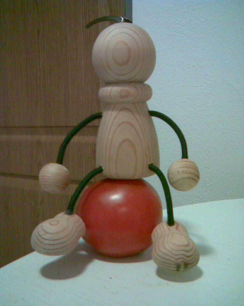

Krabicka smrk 90mm.....protoze nemam univerzalku, tak to delam privrutovany na prirube a pak upichnu :)

Solidní práce ..... - ale smrk je na to dost nevhodný, je příliš měkký a při soustružení se trhá, blbě se brousí. Pro tento účel jsou vhodné listnaté dřeviny - buk, javor, olše, lípa, habr. Pokud chceš něco s výraznější kresbou, tak jasan, akát, jilm, dub, ořešák, švestka ......
Jehličnatým dřevinám se obecně vyhýbej - je to jen řešení z nouze.

R - stick píše:Solidní práce ..... - ale smrk je na to dost nevhodný, je příliš měkký a při soustružení se trhá, blbě se brousí. Pro tento účel jsou vhodné listnaté dřeviny - buk, javor, olše, lípa, habr. Pokud chceš něco s výraznější kresbou, tak jasan, akát, jilm, dub, ořešák, švestka ......
Jj, to ja jen na zkousku. Uz jsem zjistil, ze se to trha a vybrousit to nejde. Chci zkusit nejakou loutku :D

16. 6. 2014, 6:27
:D

.. jé, to je dobrý :D
