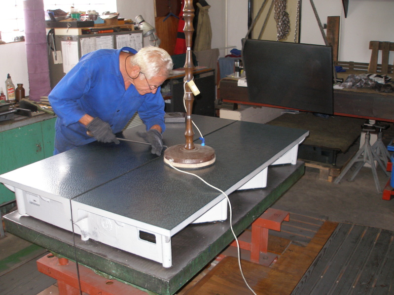

Desku není problém přeškrabat, znám starýho fachmana, dělá to celý život, lepší koupit nějakou příměrnou, já ji mám s bazoše 500x400 za 3500 novou, občas se ještě něco najde

Francotirador
Příspěvky: 1172
Příspěvek 23. 10. 2014, 12:07
Horalll píše:Desku není problém přeškrabat, znám starýho fachmana, dělá to celý život, ...
Není ta fotka z Heřmanek?

Příspěvek 26. 10. 2014, 12:17
francotirador správně, doncarlos sz
