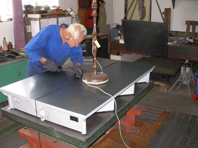

Desku není problém přeškrabat, znám starýho fachmana, dělá to celý život, lepší koupit nějakou příměrnou, já ji mám s bazoše 500x400 za 3500 novou, občas se ještě něco najde

Horalll píše:Desku není problém přeškrabat, znám starýho fachmana, dělá to celý život, ...
Není ta fotka z Heřmanek?

francotirador správně, doncarlos sz
