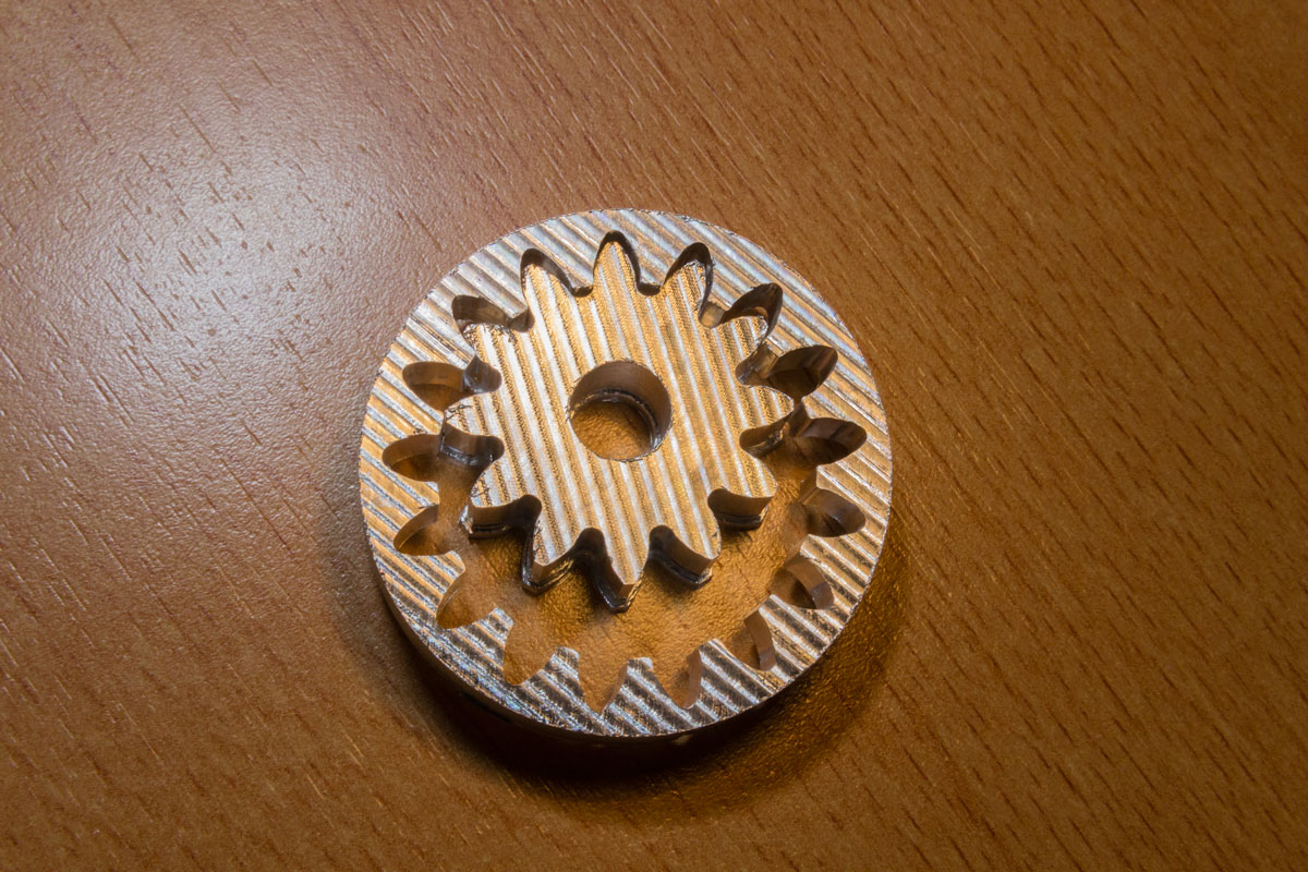

Chtěl jsem si udělat dvě ozubení vnitřní vnější, ale bohužel jsem na tím nějak nepřemýšlel.
Ozubení sice mám jenže se netočí?
Chyba je asi v tom s vnitřním ozubením, které je děláno jako vnější naopak.
Děláno je to ve sketchupu včetně G kódu a tam se zrovna moc míry neberou.
Jediné parametry kola jsou tyto: Je možné že bude stačit upravit nějaké hrany a bude to OK? (Nejde mi o přesnost chodu a ani vůle není důležitá. Rychlost otáčení bude max 0,5ot/s)

No jo jenže ty jsi ozubený mág
Možná, když na to furt koukám vadí ten rádius uvnitř toho menšího ozubení - nejde tolik dovnitř toho velkého

Typoval bych to na problém popsaný u obrázku 2.7-1

Profil toho vnitřního ozubení nemůže být už z logiky stejný jak u toho vnějšího protože poče tzubů pastorku je o nějkaý násobek menší jak vnitřního, navíc se to vnitřní ozubení dělá se sníženou výškou hlavy zubu o nějaký vzoreček aby se to nerovnalo použitému modulu.Cjuz píše:Ozubení sice mám jenže se netočí?
Zkus ty zuby vnitřního prostě zmenšit vysoustružením otvoru o nějakou hodnotu
Pokud je počet zubů vnitřního mínus počet zubů pastorku menší jak číslo 12 tak je to blbě a o to víc čím je to nižší musíš snížit hlavu vn. ozubení

A nebo ještě jednodušeji k té poučce o rozdílu počtu zubů: Pokud umístím pastorek do středu toho vnitřního věnce, aby byly obě "kola" soustředné, musím radiálním posunem toho pastorku směrem k vnitřnímu ozubení do něj zapadnout. Jestli že to nejde, točit se ti to nikdy nebude, z té fotky bych si tipnul, že jsi to tam nastrčil z vrchu
Tak jsem udělal editaci vnějšího kola dle upozornění.
Složit se to už dá a chodí to celkem pěkně - vůle je minimální
tumlíku, správně - strčil jsem to tam shora, ale i upravené kolo nejde nasunout z boku a chodí to krásně.
