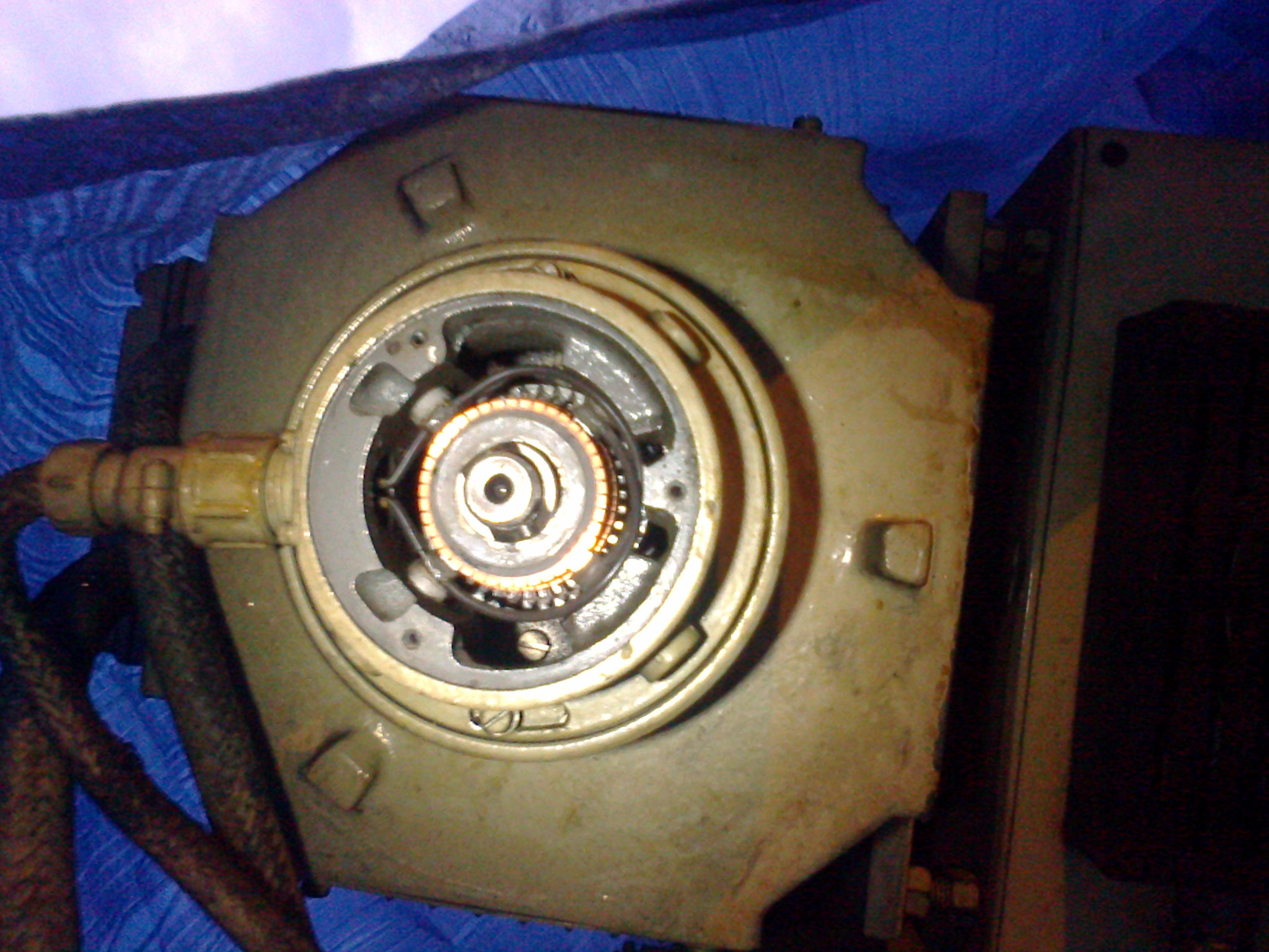

Tak holka dorazila :D .
Složit z auta se ji podařilo až napotřetí pomocí těžké zemědělské techniky.Kolchozníci mě zachránili poté co-nesehnaje jeřábu-jsem jim řekl že mašinu budu muset nechat na autě (jejich) do půlky ledna a v nejhorším do žní. :D
Na fakturu se ale netěším.
Mechanika vypadá zánovně,do stolů není ani drblé...No,tenkrát se asi taková mašina dávala těm co to uměli... :)
Skříně s elektrikou pomalu dávám pryč,vůbec nemá smysl se pokoušet to oživovat.Koneckonců to byl důvod i prodeje.Ale klobouk dolů-i když svět byl už o kousek dál tak zpracování a promyšlenost je na vysoké úrovni.
Servo Zka váží metrák.Má 1500 ot./min a 21 Nm tak snad půjde nahradit.Když jsem koukal na převod tak to vypadá že to mohlo opravdu jezdit 6 m/min.
Vzhledem k tomu že v Zku bych potřeboval cca 0,6 m/min tak to třeba půjde... :)
Nahradit Y a X servo by takový problém být nemusel.Obavu mám z motoru vřetene,ještě jsem ani nezjišťoval co je zač.Každopádně z něho trčí enkodér.
Taky musím zjistit jestli půjde jednoduše ovládat hydraulika upínání nástroje a spoustu jiných věcí...
Kdyby někdo chtěl z nostalgie čtečku děrné pásky tak daruji za odvoz-na poštu nejdu. :)
Příspěvky: 8748
19. 12. 2014, 7:04
vřeteno bude řízeno 0-10V to se snaž zachovat včetně driveru.. výměna za něco nového je docela ranec..

to nejspis nebude enkoder, ale tacho

filla píše:to nejspis nebude enkoder, ale tacho
Bydliště Brno :) .
Serva jsou vyrobeny v MEZ Brno,spousta dalších věcí taky.Třeba ty měniče Formic (mimochodem krásný název a to logo mravence...)
Citujíce klasika:jestli něco víte tak to řekněte nebo aspoň naznačte...

Mašinu v dílně zatím nemám,je potřeba oddělat bedny s elektrikou což už jsem udělal,snad mi ji kámoš hodí v pondělí 5ti tunovou Destou.
Zatím je venku pod plachtou :oops: ,co šlo jsem postříkal konkorem.
Serva (i vřetene) mají opravdu nějaké tacho.Dneska jsem se už nedostal ke štítku serva vřetene,nechtěl jsem sundávat plachtu.Mám obavu že i tohle servo bude muset pryč.

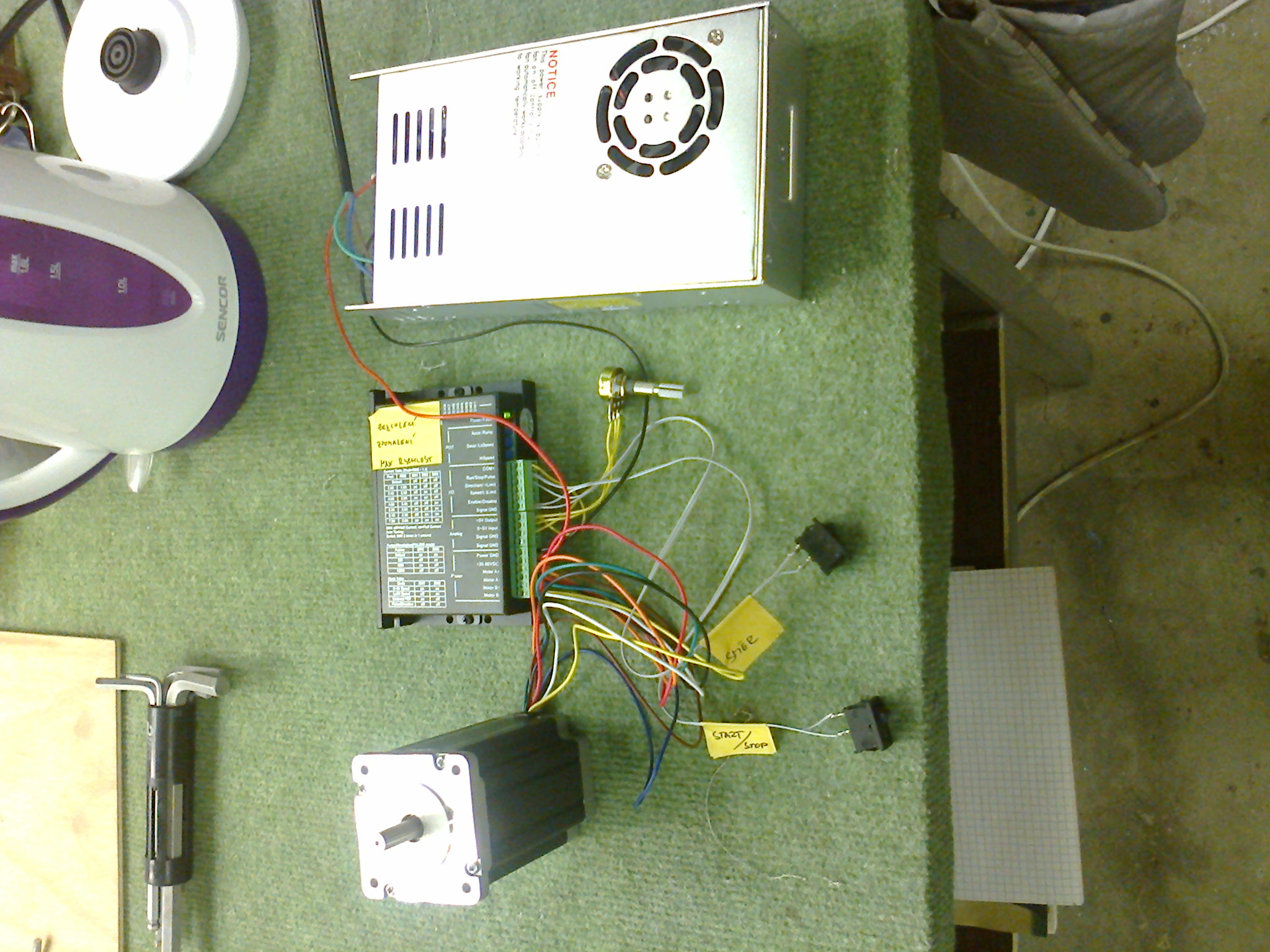

Mimo téma-Petr mi zapojil zajímavý driver z CNCšopu který má genrátor pulzů,mám to na maličkou konvenční frézku které odešla převodovka posuvů.Zatím jsem tam měl malý DC motorek s planetovou převodovkou.Až se naskytne levné PC tak ho k tomu dám.Nějaká řídící destička se sice dá vyrobit nebo koupit ale takhle je to takové čistší.
Motorek Microcon 4,1 Nm za 600,-Kč...Musím jim udělat trošku reklamu,poslední dobou jsem od nich bral víc motorů a super ceny,řekl bych moc dobrá kvalita a dodání do dvou dnů...Jen aby jim to vydrželo...
