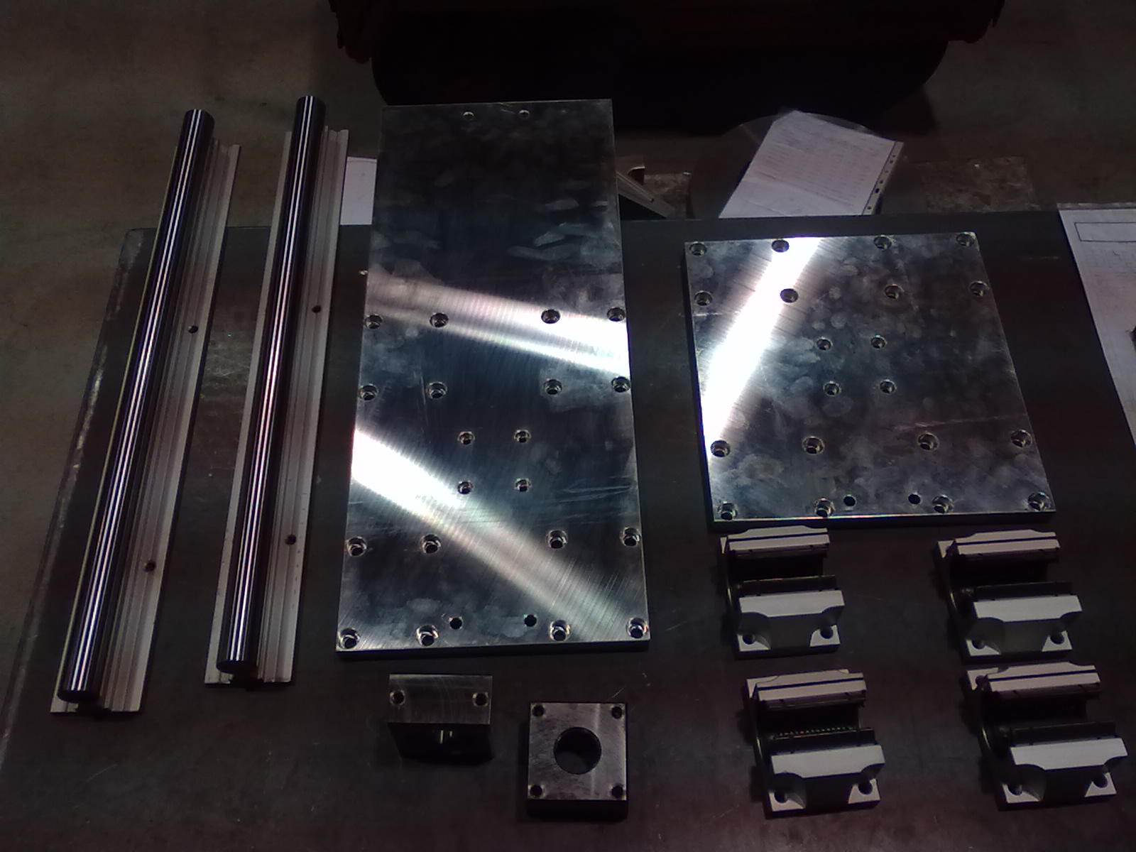

16. 1. 2015, 5:05
tak už to začalo první díly hotovy[/attachment]

21. 2. 2015, 6:37
tak už je hotovo a běhá to uplně v pohodě zatím jsme zkusili jen překližku 3mm frézou 1.5mm posuvem 800 a přesnost jsme naměřili do 0.02 katže velká spokojenost mašina je krásně tuhá nic se nekroutí ani nechvěje co víc si přát
