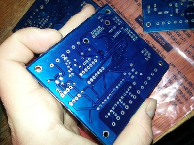

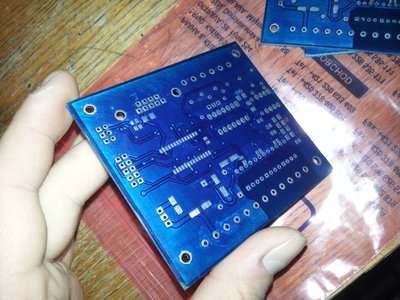

No, zatím jsem víceméně řešil, jak to řídit. Nakonec jsem se rozhodl zkusit si postavit YAPSC:10V. (Je to zařízení na uzavření rychlostní smyčky servobudiče a rotačního enkodéru, aby byla osa řiditelná pomocí jednoduchého vstupu STEP/DIR z počítače.) Nicméně jsem potřeboval naprogramovat dsPIC a zjistil jsem, že můj sériový post na počítači se moc nekamarádí s programátory typu JDM, čili jsem si musel objednat klon PicKitu3. Z Číny. Aby měli tam ten jejich Nový rok a prázdniny. Takže po měsíci a něco mi snad příští týden ten vytoužený PicKit dorazí. (Doufám, že to bude zmetek, a já jej budu tak muset reklamovat.) Zatím jsem si pohrál trochu s výrobou DPS. Spokojený s tím nejsem, ale je to lepší, než to bylo na začátku. (S potřeboval jsem na to celou jednu desku 210x300 oboustranného cuprextitu.)
Horní strana
Horní strana
Spodní strana
Spodní strana

Příspěvek 22. 3. 2015, 10:33
Co to máš prosím za masku?
To je ta ve 100g kyblíkách z eBay?

Mex píše:Co to máš prosím za masku?
Asi ano. Je to taková tmavě modrá barva vytvrditelná UV světlem (tedy negativní). Kolem 100g toho mohlo být (jsou to číňani, takže brutto). Je to v takovém černém plastovém kelímku. Kupováno přes Aliexpress. Něco jako http://www.aliexpress.com/item/Free-shi ... 10631.html.
