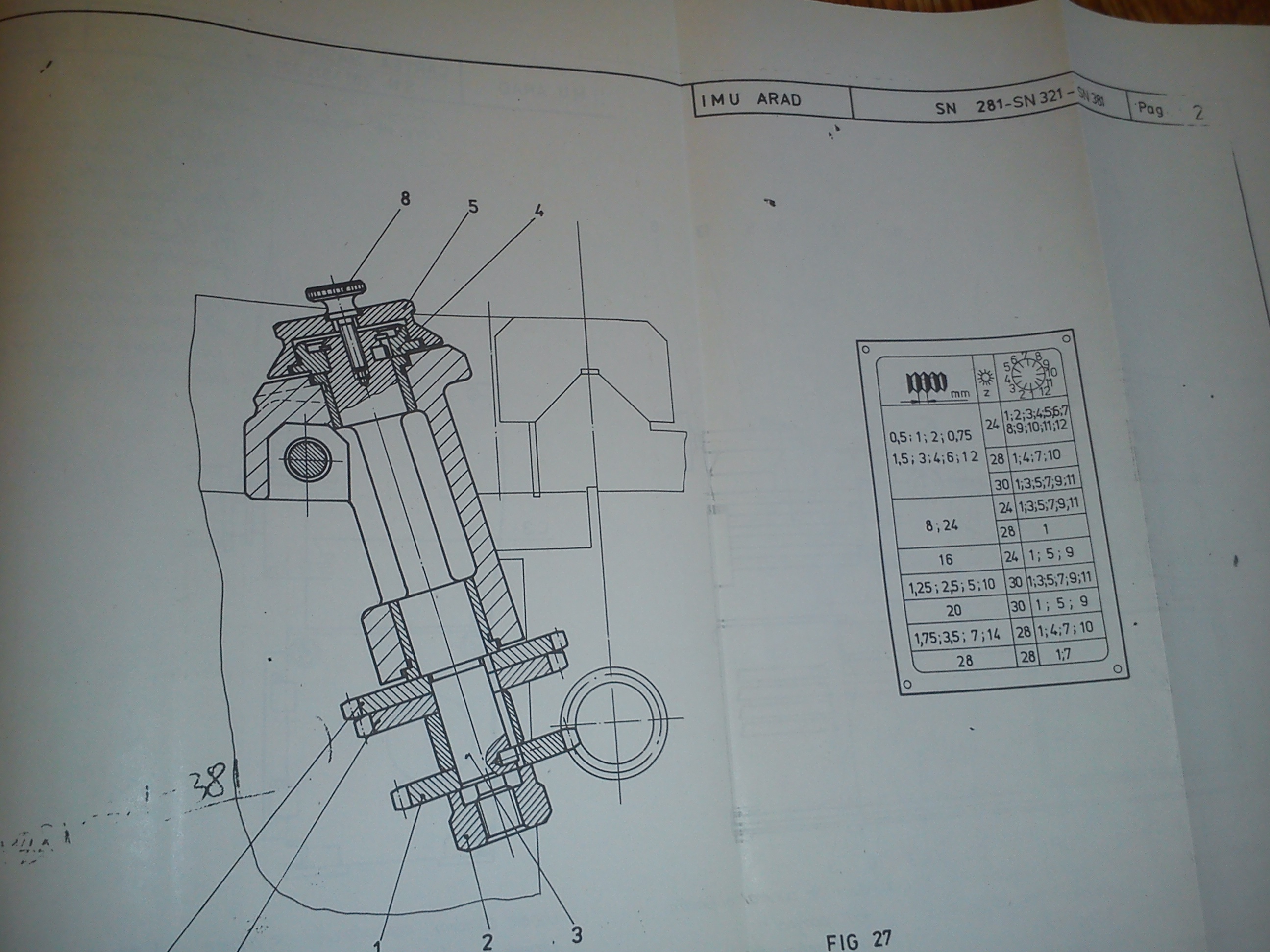

Prosím kdo zná soustruh sn321 ?
Na boku podélného suportu je zařízení které se dá zpojit do stoupání šroubu pro posuv.
Má několik výměnných koleček.K čemu to tam mají?
To je na pohon příčného posuvu, nebo jen nějaké odměřování délky?

Jsou to závitové hodinky, před časem se to tady někde rešilo

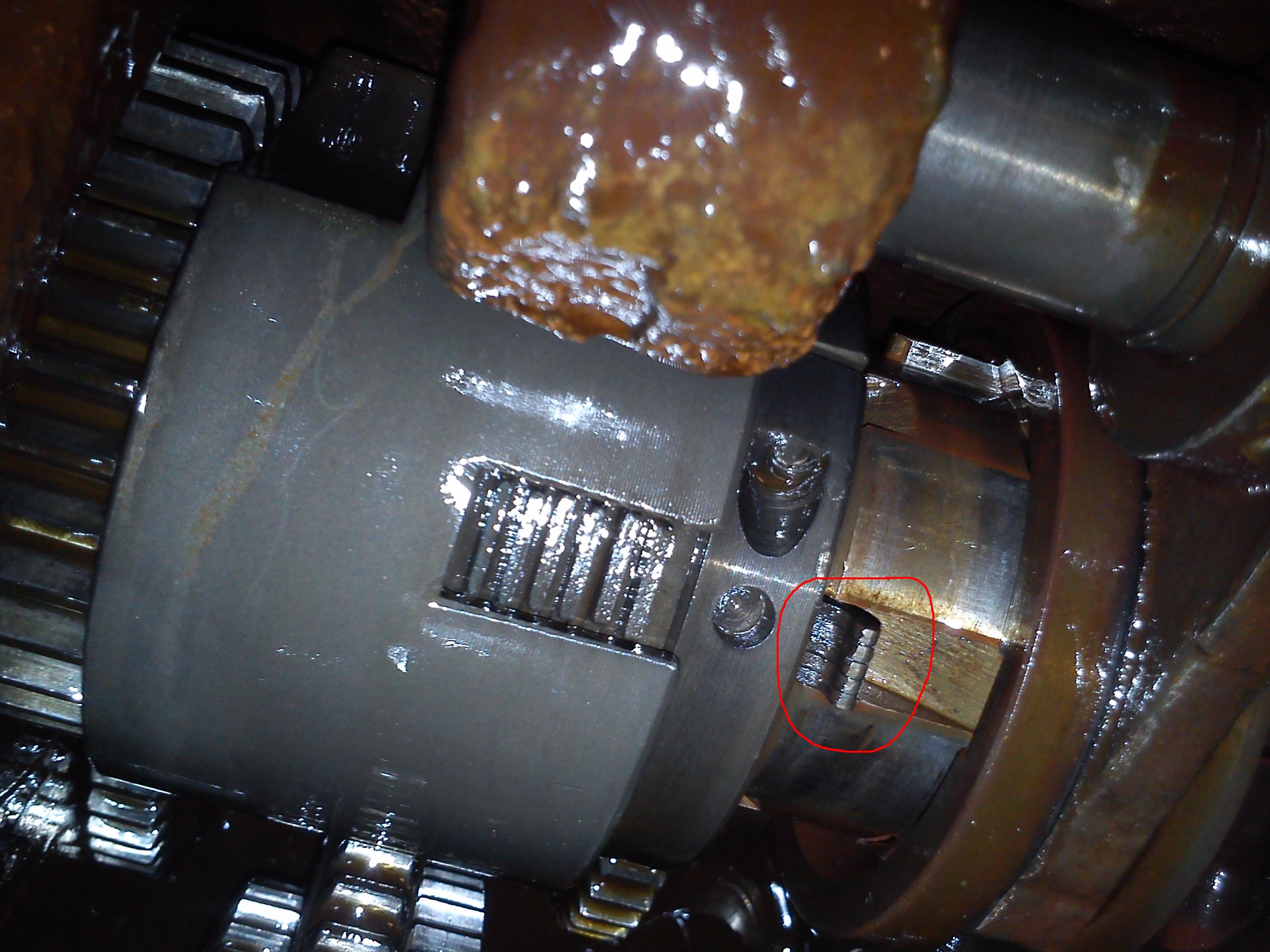

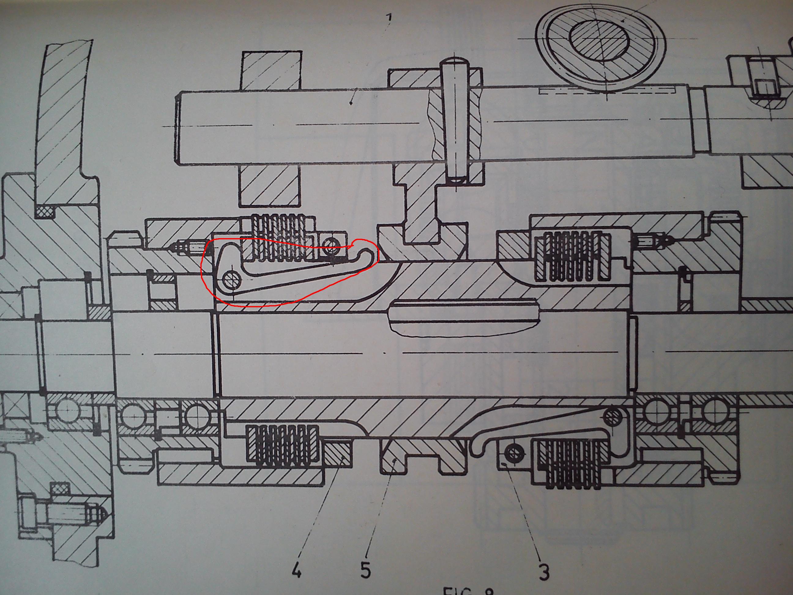

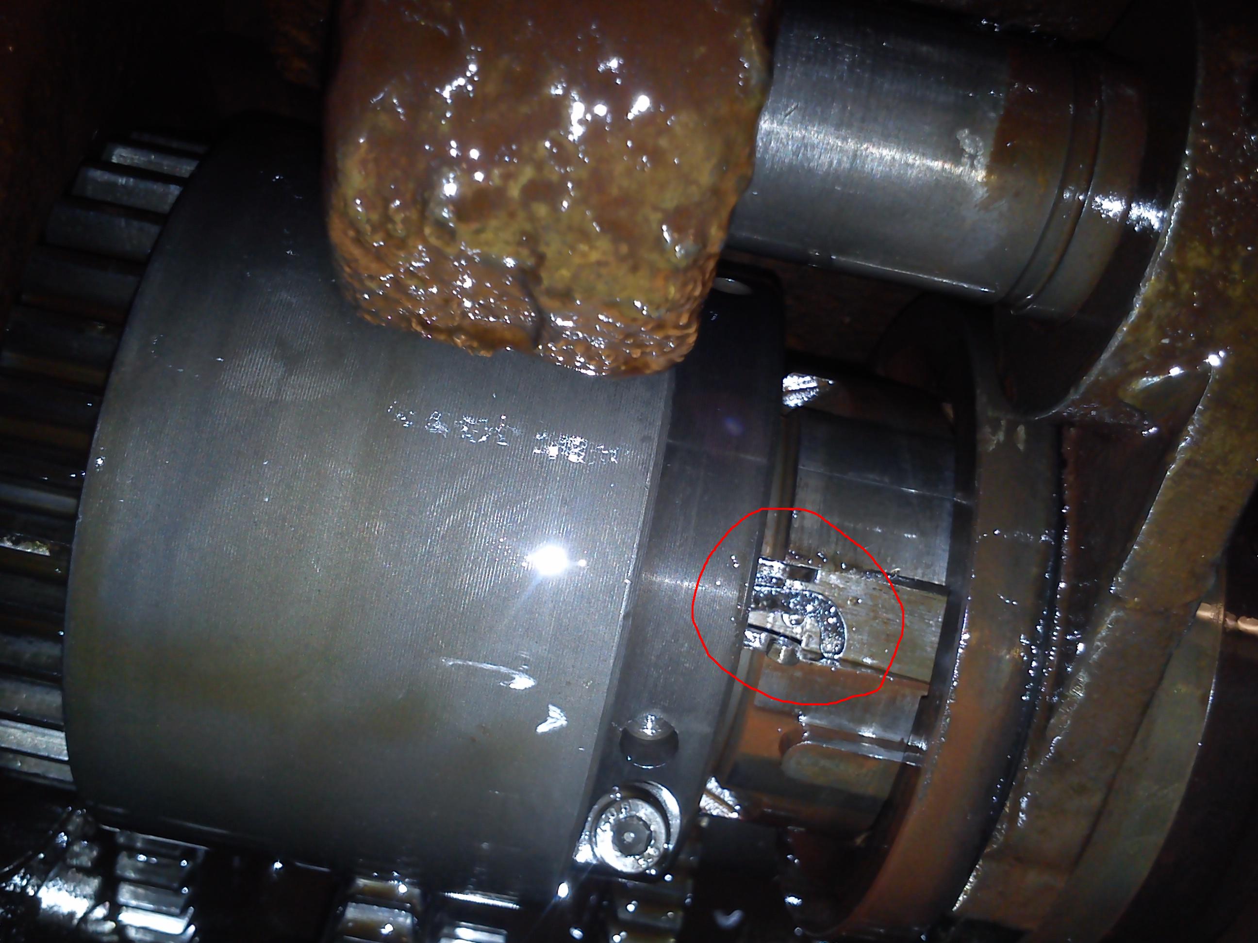

Seštelovat páku zapínání otáček se nedaří.Něco nechodí jak má.
Ve vřeteníku něco lehce cinká.
Sundal jsem horní víko a nějak nechodí levá spojka.
Tak na to koukám, protáčím to dokla a už vidím zádrhel.
Podle výkresu jsou na spojce páčky, který zmáčkne přesuvný kroužek a tím spojí motor s vřetenem.
Jenže na spojce jsou tyhle páčky vysypany. Z 15 kusů jich mám fuknkčních 5.
Budu do to muset šáhnout.
Měl jste to někdo rozdělany?
