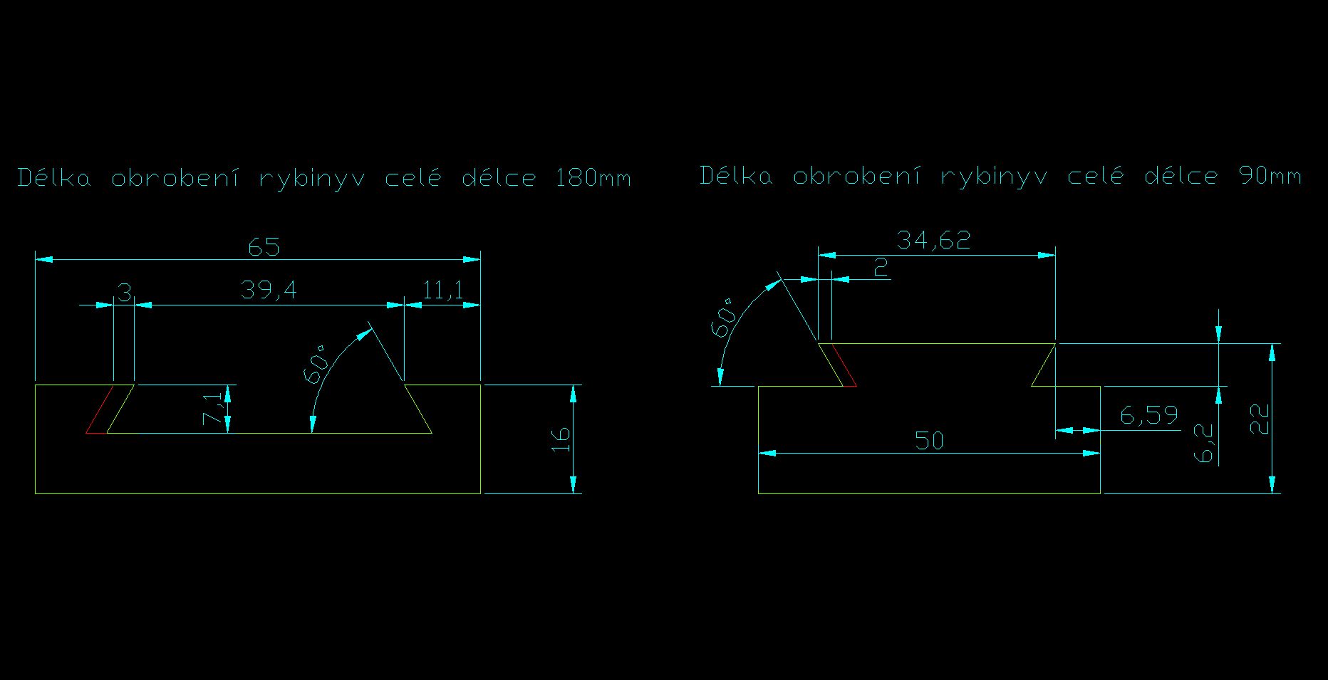

Potřeboval bych vyrobit a zabrousit polotovary z litiny viz. výkres v minimálním množství 3 ks.
Může mi někdo ochotný říci kolik za to bude chtít?
Materiál + cena práce.

No jo, k čemu to je ? :) Ty červený čárky v těch rybinách to je co? to má být v úhlu na úhlovou lištu?
Jak to má být broušené předpokládám v rybinách, tak tam musí být v rozích odlehčení, ostrý roh nikdo nenabrousí

No zatím spíš počítám ;-)
Je to na polotovar dílu na malý a příčný posuv pro číňany a´la Seig 3
Zajímavý je že z těch tří kusů co tu teď mám se ten příčný díl liší v rybině v desetinách.
U podélného je to horší tam je to skoro o milimetr :-(

Červená - to je původní rozměr rybiny.
Odlehčení - no proprosím Tě o radu - jak jej nejjednodušeji provést?

Zdenek Valter píše:.... Odlehčení - no proprosím Tě o radu - jak jej nejjednodušeji provést?
Zápichem?
Asi by šlo vycházet z ČSN 01 4960 - tvar E (a upravit ho pro 60°)
Jestli se nepletu, tak Asist měl rybiny odlehčené takovými zápichy už z fabriky.

Jo měl, a tohle by měl být nový díl.
Zápichy na asistu popřípadě jiných číňanech nebyly dělány kulovou ale asi drážkovací frézou, nebo možná pilovým kotoučem.

Já bych to tipoval na ten pilový kotouč - zápich měl ve dnu ostré hrany a taky byl nesmyslně hluboký (což ubíralo na pevnosti už takhle hubeného dílu), v normě je hloubka a = 1 mm.
