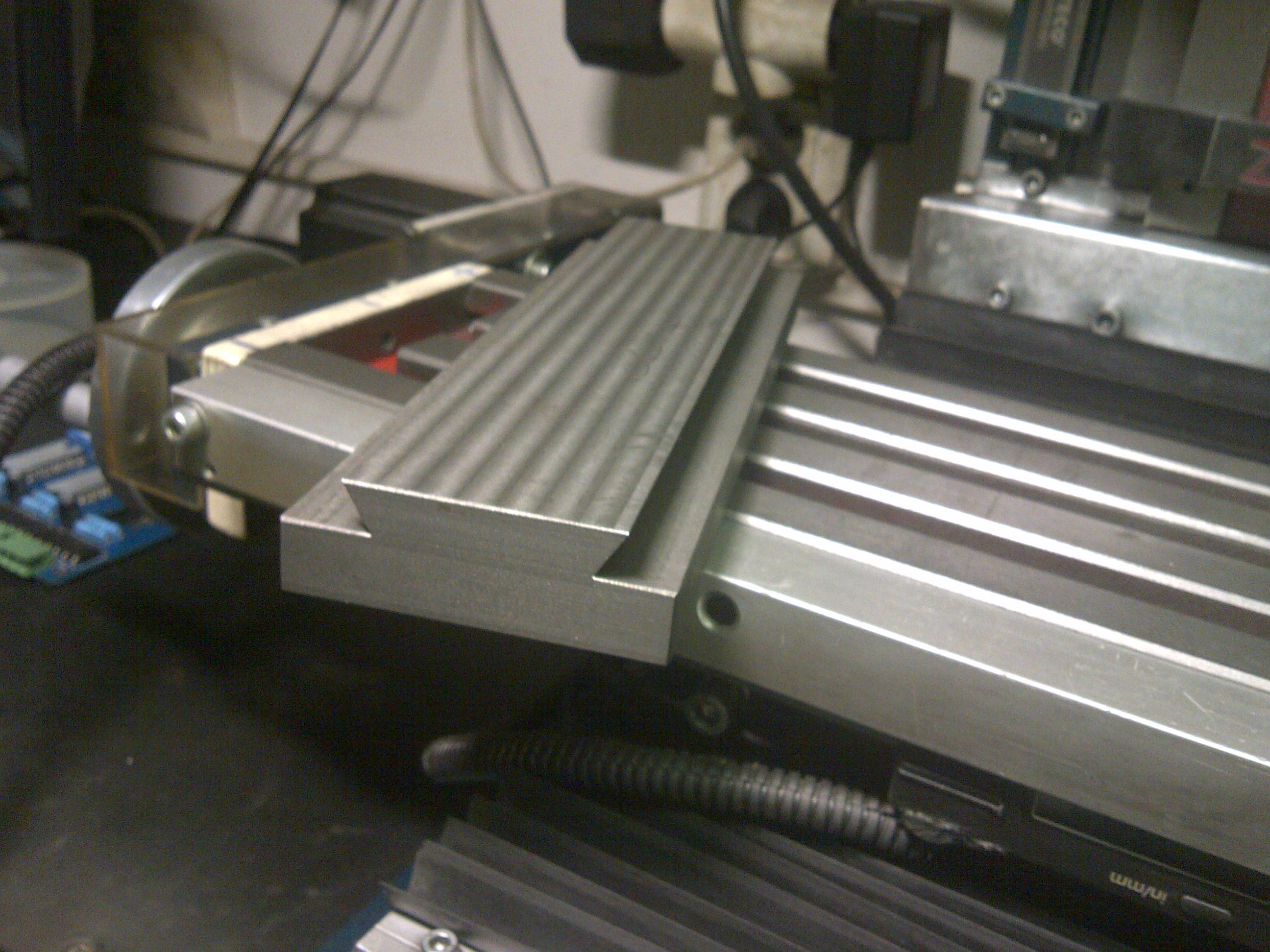

No jo, k čemu to je ?Zdenek Valter píše:Potřeboval bych vyrobit a zabrousit polotovary z litiny viz. výkres v minimálním množství 3 ks.
Může mi někdo ochotný říci kolik za to bude chtít?
Materiál + cena práce.

No zatím spíš počítámpotraviny píše:Zdenku, co zas bastíš?
Ten výkres jsem už nenašel, mám jinej komp.
Je to na polotovar dílu na malý a příčný posuv pro číňany a´la Seig 3
Zajímavý je že z těch tří kusů co tu teď mám se ten příčný díl liší v rybině v desetinách.
U podélného je to horší tam je to skoro o milimetr

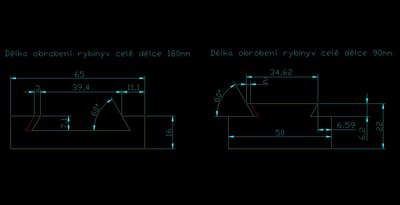

Červená - to je původní rozměr rybiny.tumlik píše:No jo, k čemu to je ?Zdenek Valter píše:Potřeboval bych vyrobit a zabrousit polotovary z litiny viz. výkres v minimálním množství 3 ks.
Materiál + cena práce.Ty červený čárky v těch rybinách to je co? to má být v úhlu na úhlovou lištu?
Jak to má být broušené předpokládám v rybinách, tak tam musí být v rozích odlehčení, ostrý roh nikdo nenabrousí
Odlehčení - no proprosím Tě o radu - jak jej nejjednodušeji provést?

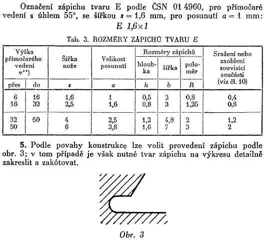

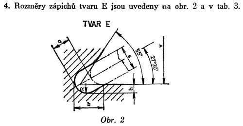

Zápichem?Zdenek Valter píše:.... Odlehčení - no proprosím Tě o radu - jak jej nejjednodušeji provést?
Asi by šlo vycházet z ČSN 01 4960 - tvar E (a upravit ho pro 60°)
Jestli se nepletu, tak Asist měl rybiny odlehčené takovými zápichy už z fabriky.

Já bych to tipoval na ten pilový kotouč - zápich měl ve dnu ostré hrany a taky byl nesmyslně hluboký (což ubíralo na pevnosti už takhle hubeného dílu), v normě je hloubka a = 1 mm.
