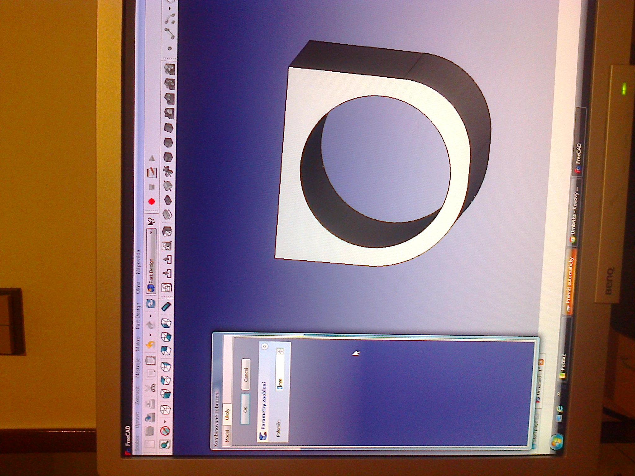

Pořád strašně válčím s tím řezem objektů ale to bude tím že to špatně chápu.
Napadlo mě že udělám video jak to dělám(blbě
) a poprosím Tě o radu...
Dneska jsem se ale k malování nedostal.O dědinu dál se prodávala motorka a srdéčko podlehlo...
karelsklo
- Příspěvky: 1519
- Registrován: 19. 4. 2013, 8:35
Ono totiž ten první řez jde udělat v pohodě,tak jak je to v tutoriálu ale druhý už nejde.
Nejde to ani správně označit,když chci první označit "cut" jako to co má zůstat (tak jako to bylo u prvního řezu),označí se "cut" i nový válec společně,vznikne to samo od sebe.
Po provedení řezu se celé těleso zneviditelní.

Usilovně přemýšlím čím to je
Mám to na 3 počítačích a všude se mi to chová stejně..

Další problémek: při zaoblování rohů se podaří první roh,u druhého už se od určité hodnoty nic neděje ačkoli v okně kombinovaného zobrazení se s hodnotou dá hýbat...
Vepr
- Příspěvky: 356
- Registrován: 3. 3. 2014, 10:34
Nevím jak jsi se do situace se "zaoblením" dostal.
Problem by ale mol být v tom, že číslo kterým udáváš zaoblení přesahuje buď mimo objekt,nebo ve tvém případě do zaoblení předchozího.
karelsklo
- Příspěvky: 1519
Aha,to by mě nenapadlo.
Takže trubku budu muset dělat jako dva válce...
Vepr
- Příspěvky: 356
Pokud to bude geometricky vycházet, tak nemusíš.
V parametrech toho zaoblení můžeš v čísle použít desetinná místa, pak by to třeba klaplo
