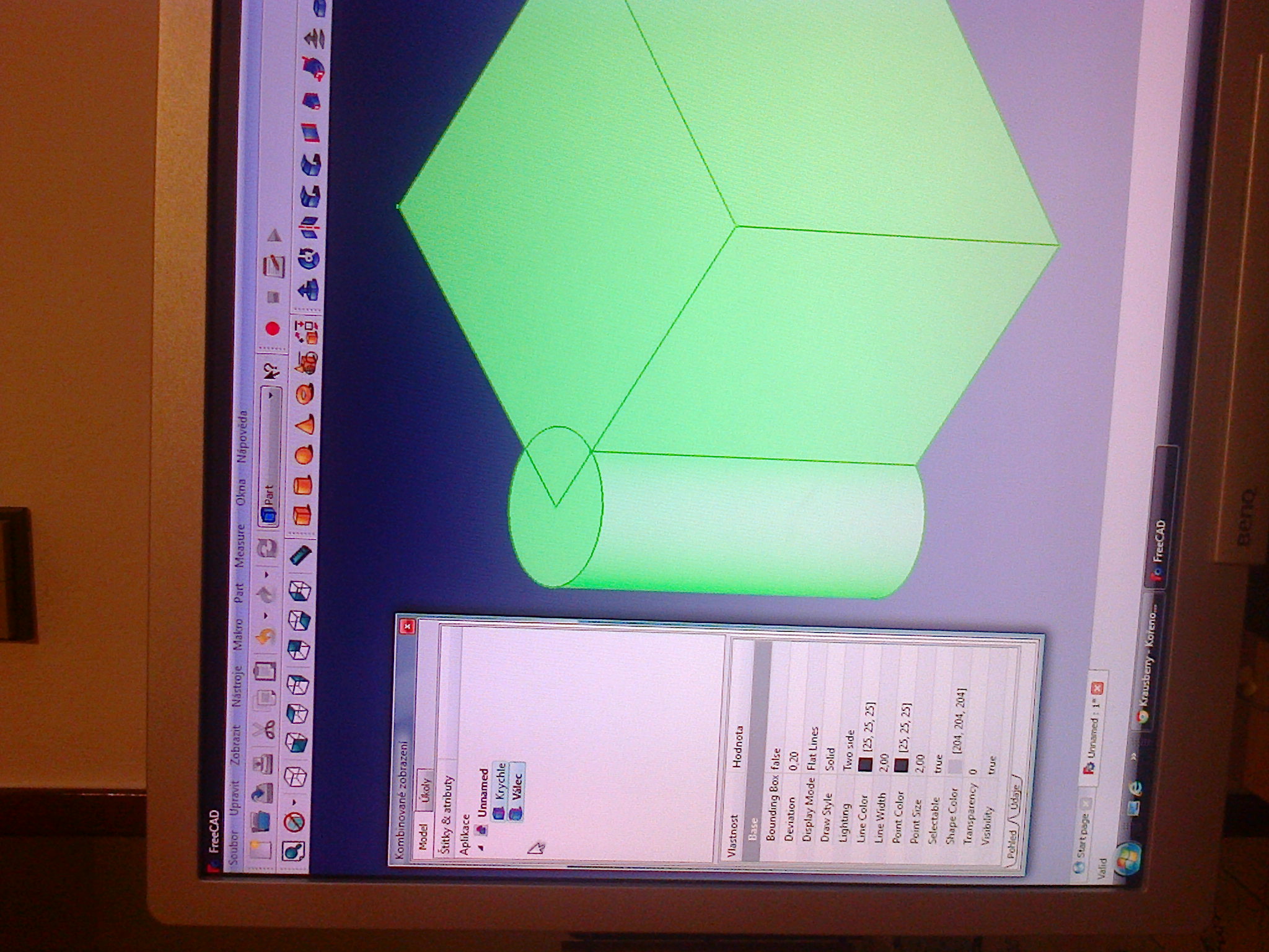

Pořád strašně válčím s tím řezem objektů ale to bude tím že to špatně chápu.
Napadlo mě že udělám video jak to dělám(blbě
) a poprosím Tě o radu...

Ono totiž ten první řez jde udělat v pohodě,tak jak je to v tutoriálu ale druhý už nejde.
Nejde to ani správně označit,když chci první označit "cut" jako to co má zůstat (tak jako to bylo u prvního řezu),označí se "cut" i nový válec společně,vznikne to samo od sebe.
Po provedení řezu se celé těleso zneviditelní.
Když se objekty objevují a mizí mačkám mezerník.
Při označení levým tlačitkem myši mačkám Shift.

Další problémek: při zaoblování rohů se podaří první roh,u druhého už se od určité hodnoty nic neděje ačkoli v okně kombinovaného zobrazení se s hodnotou dá hýbat...
