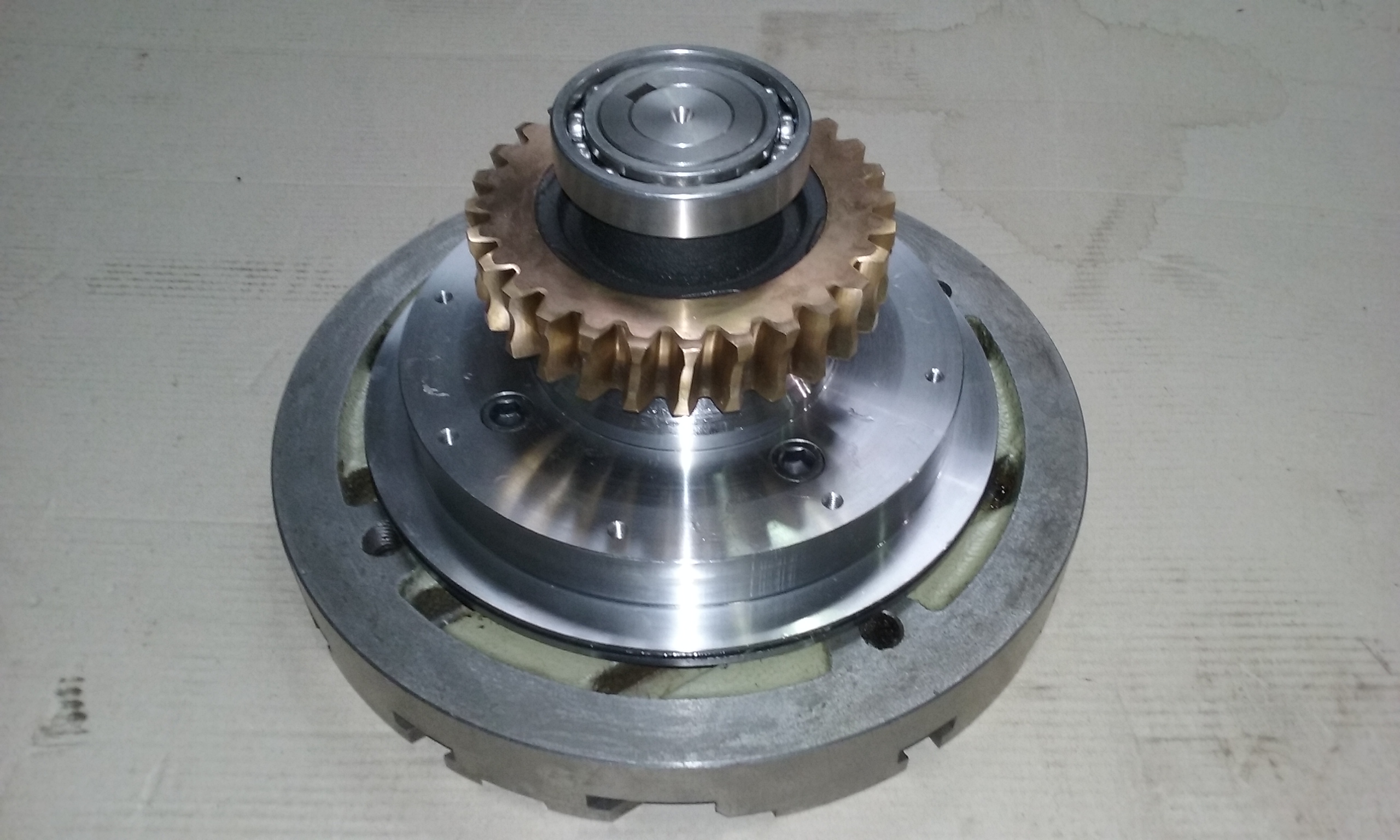

šnekové soukolí set
Příspěvky: 10263
3. 6. 2015, 8:39
kolik taková sranda stojí?

Mohl bys ten převod nafotit ? A jakou má vůli ?
Monteg
Příspěvky: 1516
Bydliště: LOUNY
4. 6. 2015, 6:21
No nafotit vám to nemůžu protože jej ještě nemám :evil:
Ale počítám s tímto soukolím jestli vám to pomůže?

Tak přídržný kroužek už je také hotov

Tak kolo už je na místě :D
Příspěvky: 10263
19. 6. 2015, 8:11
tos hodně šetřil, nebo jsi našel něco levnějšího?
Monteg
Příspěvky: 1516
Bydliště: LOUNY
19. 6. 2015, 9:11
No nakonec jsem to vyřešil tak že jsem použil průmyslovou převodovku
Nalisoval jsem kolo na hřídel a nechal jsem to project na odvalovačce abych měl jistotu že kolo běží :D

to není špatný, převodovka se dá vydražit tak do litru a cena bronzu na kolo bude možná víc . :wink:

Teď tvořím obal převodu ve kterém bude uložen šnek

Tak zase kousek :D
