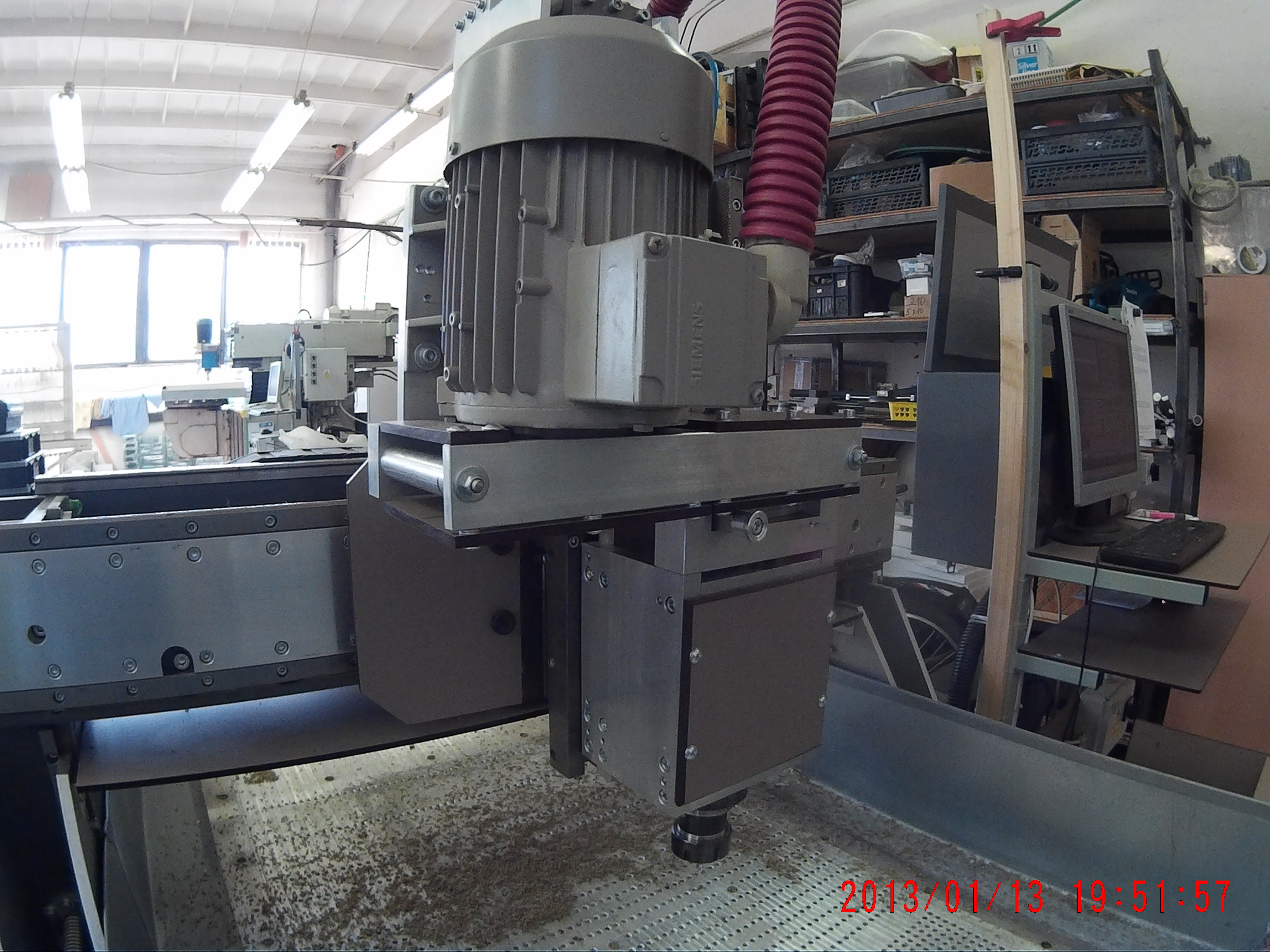

Ahoj čím máš namazaný ty ložiska ?
Příspěvky: 7628
Příspěvek 28. 7. 2015, 8:27
zkus jen tak pro srandu to horní ložisko dát do jiného domečku opřeného mezi 4 šrouby ze stran a vyštelovat to na kravál a ohřívání
karelsklo
Příspěvky: 1519
Příspěvek 29. 7. 2015, 6:39
packa píše:Ahoj čím máš namazaný ty ložiska ?
Jsou tam krytované tak jsem nechal původní náplň...
testone píše:zkus jen tak pro srandu to horní ložisko dát do jiného domečku opřeného mezi 4 šrouby ze stran a vyštelovat to na kravál a ohřívání
Kupodivu horní se nehřeje skoro vůbec,95% tepla jde od spodního.A to jsem na desku montil napřed spodní domek a teprve pak horní...
Asi jsem to neměl kolíkovat rovnou a počkat...
Na příští pokus koupím tu vyvrtávací hlavu.Pak by to (myslím) mohlo být docela k světu.
Dnes bych chtěl zkusit obrábění,jen čekám na upínače...
karelsklo
Příspěvky: 1519
Příspěvek 31. 7. 2015, 7:43
Upínače dorazily ale foťák zůstal doma,telefonem to asi nemá cenu... :)
Na plasty dobré.Na al to nemá točky ale použít se to dá.Při větším úběru (cca 10 mm hloubka a 5 mm šířka,12 mm čtyřbřitá fréza,F 200) ale povrch není pěkný,musí se to pak přelíznout na hotovo třeba o 0,2 mm.
Holt jsou tam ložiska s vůlí a ještě blbě uložená.
Ty 0,2 mm už se dají jet rychle,zajímavé je že povrch je stejný ať se jede sousledně nebo nesousledně.
Když se "vřeteno" ohřeje na cca 80 stupňů,přestane dělat kravál a jede docela tiše.Asi se tím teplem zvětší vůle natolik že kuličky nedosáhnou na vnitřní kroužek... :D

Teď byla chvilka na video tak dávám odkaz aby si to všichni potenciální bastlitelé podobného 2x rozmysleli ... :D
Ale ne,na plasty je to hodně fajn a hlavně jsem to dělal kvůli snadné výměně nástroje-pokud se dělá něco z plastu tak je dobré na jedno upnutí obrobku udělat co nejvíc operací.
A pokud je nutné použít nějaké tvarové frézy (úhlové,nástrčné),většinou mívají průměr klidně od 50 mm výš což do ER 16tky jaksi nejde...
Teď to má na 50 Hz cca 3500 ot./min,měnič už mám tak to zkusím hnát někam k těm 5000 snad se to nerozletí. :)
Na AL mám ještě čínského 1,5 Kw vodníka který se dá na bok,chtěl bych udělat 2 držáky aby se dal dávat jak vertikálně tak i horizontálně.
Někdy je potřeba dělat i "z boku"...

Zátěžová zkouška.Kamarád chce vyvrtat 9360 dírek,už jsme v půlce...Uvidíme jak bude vřetýnko vypadat na konci... :)
Hloubka vrtání 14 mm,3500 ot. (ještě nemám zapojený měnič),materiál ertalon nebo co to je.
Hřeje se pořád ale snesitelně...

karelsklo píše:Zátěžová zkouška.Kamarád chce vyvrtat 9360 dírek,už jsme v půlce...Uvidíme jak bude vřetýnko vypadat na konci... :)
https://www.youtube.com/watch?v=GzqdGj3 ... e=youtu.be
na plast mi přijde pomalý posuv - nechtělo by to tam píchat trochu rychleji ?
