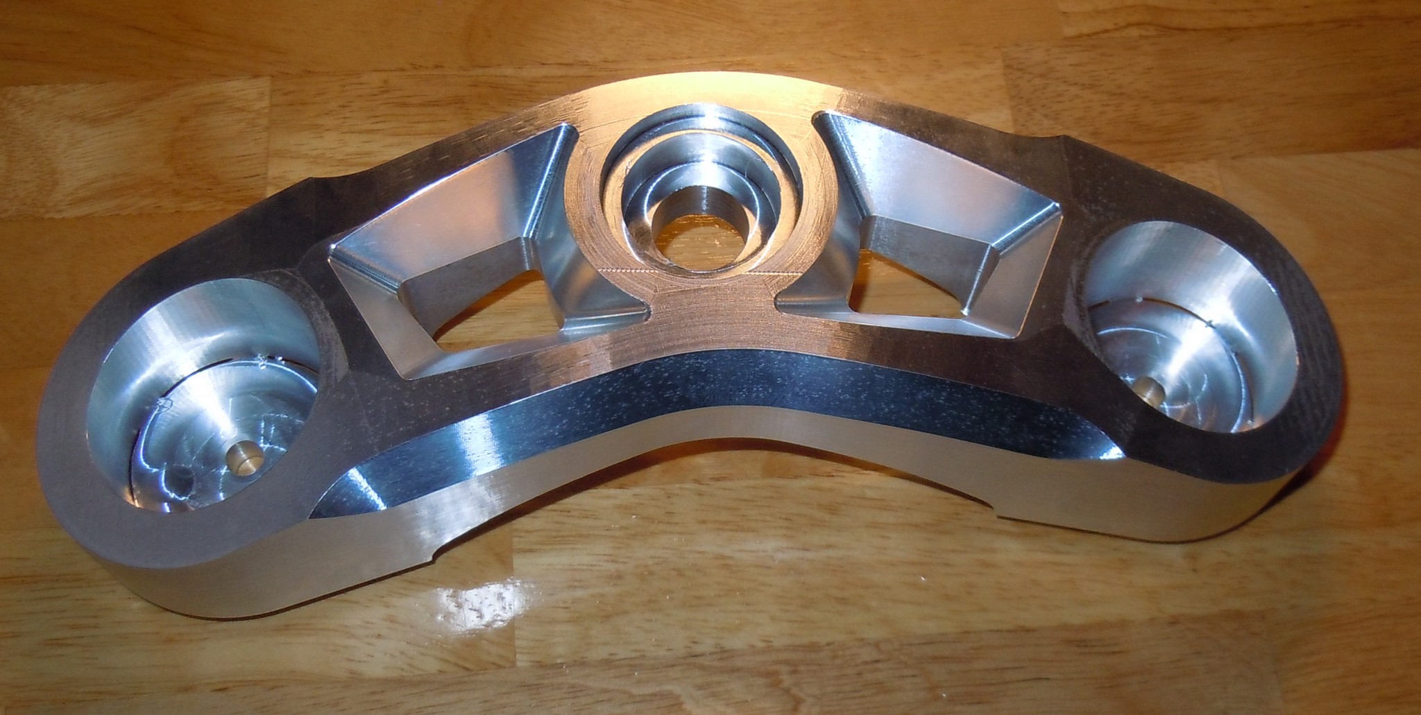

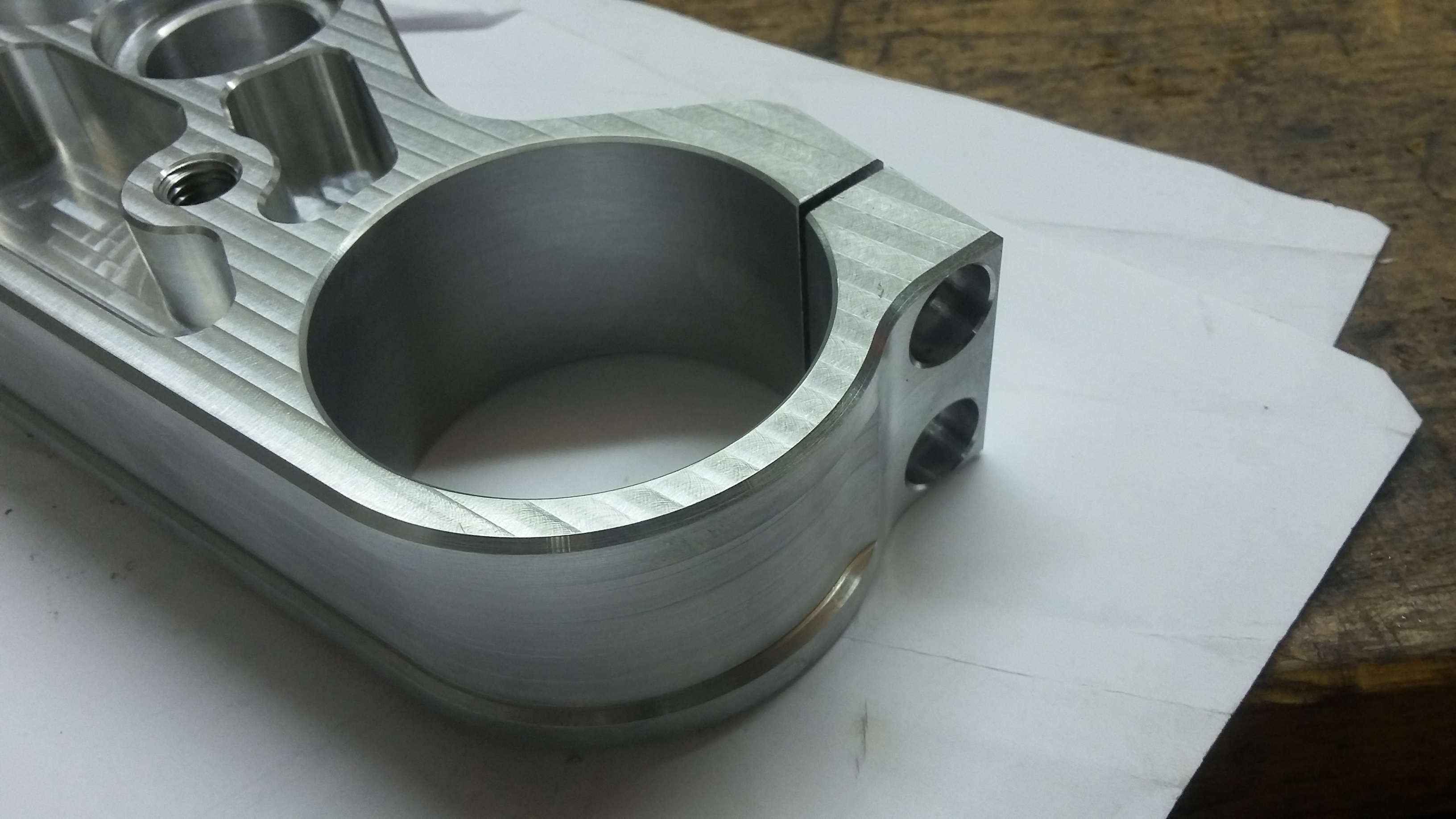

Aby byla také vidět nějaká činnost, dávám jsem po čase zatím nejsložitější díl, co jsem na této frézce vyfrézoval. Je to na přední vidle motorky. Pár záseků se mi tam stalo, ale jsou jen kosmetického rázu. Nic co by trochu člověčího sádla neopravilo.
Příspěvky: 23334
18. 12. 2016, 5:42
A co stroj? Spokojenost?
bobik
Příspěvky: 4556
Bydliště: Okres Klatovy
18. 12. 2016, 5:49
Ale jo. Je to koťátko, na větším CNC by ten díl byl vyrobenej minimálně dvakrát rychleji. Zase větší CNC se mi nevejde do dílny a stavět novou dílnu se mi nechce. Tak holt musím být spokojenej s tím, co mám.
Příspěvky: 8894
18. 12. 2016, 6:20
jak dlouho jsi to frézoval?
Příspěvky: 8894
18. 12. 2016, 6:22
Dělal jsem teď podobné
