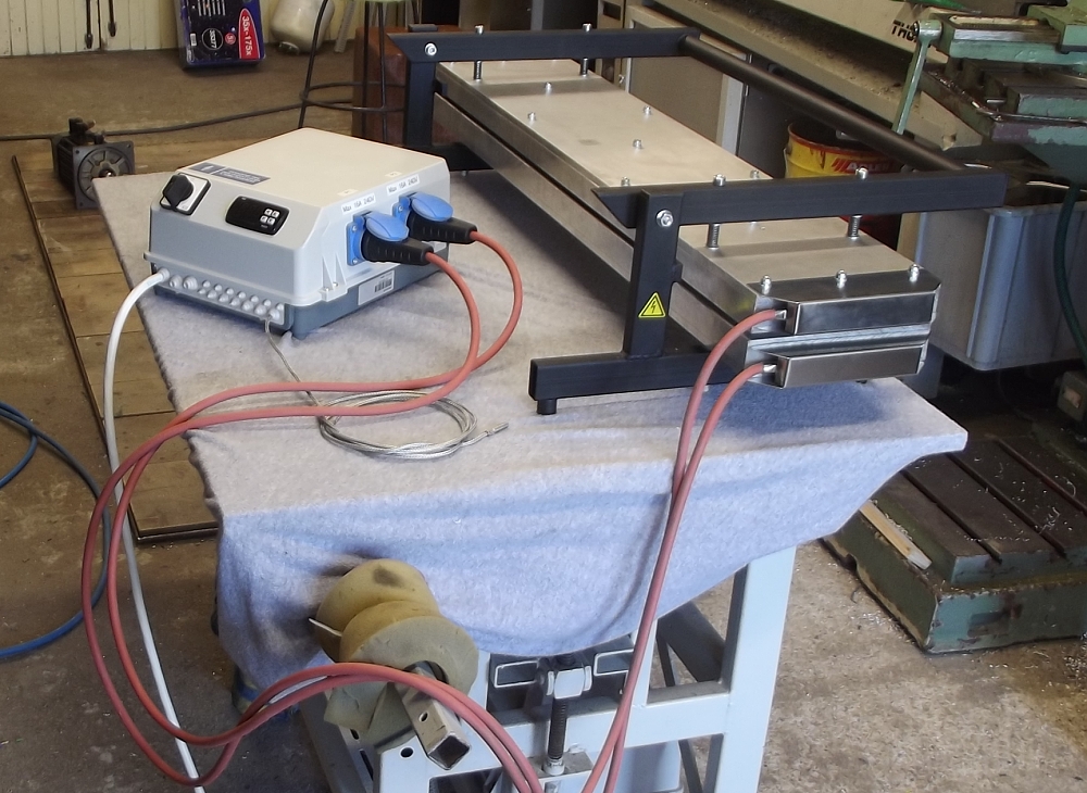

Vyhrevna platna na ohybanie skloplastu
Juro
Příspěvky: 1543
Příspěvek 14. 9. 2015, 9:20
iba dokoncujem vlakno

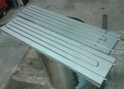

Hlinik je z ALFUNU cena bola cca 200,- eur rozmer 1000x205 x30 2ks a 1000x205 x10 2ks.
Spiraly v tom BECKER mi spravili podla vykresu , ja som si potom podla spiraly robil drazky do telesa.
Cna bola 815,00kč/ks bez DPH za jeden kus plus postovne.
Potom nejaky regolator, cidlo, relatka, kabelaz, krabica, konstrukcia, zasuvky,sprej, skrutky atd.

Juro píše: Spiraly v tom BECKER mi spravili podla vykresu , ja som si potom podla spiraly robil drazky do telesa.
takže není co řešit......

Mal si vtedy pravdu, to je najlepsie riesenie. Ibaze skoda ze na slovensku take spiraly nevyrabaju.
