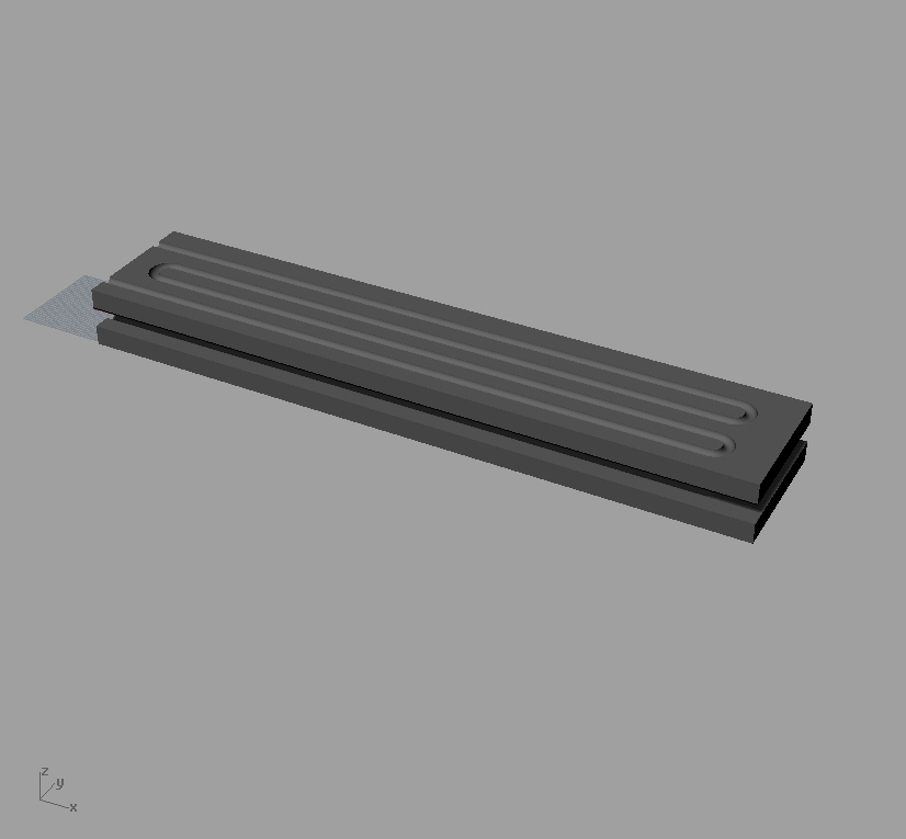

Vyhrevna platna na ohybanie skloplastu
Nepoznam problematiku vyhrevnych spiralovych telies.Takze kazda rada nad zlato.
Potrebujem ohybat skloplast ( korian) o hrubke 4 az 6 mm.
Mam predstavu ze do AL paltne vyfrezujem nejaku drazku a do nej natiahnem nejaky odporovy drot, niecim zalejem a napojim na nejake napetie.
To iste spravim dva krat , medzi tie platne vlozim ten "korian" , zohrejem , vlozim do tvarovaneho kopyta a zalisujem.(tak sa o robi profesionlne)
Teplota by mala byt 170-200 st/cel.
ALE:
Staci do hliniku vyfrezovat takuto drázku?(vid obr.)
Kam na nejaky drot , ako to vyratat?
Cim to zaliat?
Ako to regulovat?
Riesil to uz niekto?
Alebo som uplne mimo?
Rozmer jednej platne je 1000x200 x30.

Pred časom som riešil podobný problém. Po rôzných skúškach , zdaroch i nezdaroch som to vyriešil podobne. Do vyfrezovaných drážk som ulošil odporový drôt. Na drôt som husto natiahol keramické korálky. Celé som to zamazal hmotou na baze vodného skla. Na vrch som prišruboval krycí plech. Výkon sa dá vypočítať podľa hrubky odporevého drôtu dlžký a napajania. Na koniec tam je potrebný termostat. Ja som to používal pri výrobe pečiatok vulkanizáciou. Možno to pomôže.

Karci! Ake si to robil velke? Ako husto si natiahol droty? Aku hrubku mi odporucas? Nasiel som iba toto:

Rozmyslal som namiesto termostatu pouzit nejake triakove ovladanie. Niekde sa to tu riesilo resp. niekto sa ponukol ze to moze vyrobit

to trubkový těleso se dá bez problémů ohýbat a tím nacpat do drážek vyfrézovaných v tom Al bloku, určitě ti je naohýbá i výrobce podle výkresu
odpadají ti problémy s izolací, vývody atd
dělají se i tělíska pro ohřívání vstřikovacích forem ve formě válečku s vývody, jen je zasuneš do vyvrtané díry, hliník teplo rozvede
jen si určit výkon
no ale když myslíš že to není to pravé ořechové.....
já na podobné věci používám starou svářečku na duše /na autoduše/ je to jen vyfrézovaná hliníková krabička na dně azbest na tom namotanej do šneka odpor drát v keramickejch izolantech a zakrytováno deskou...a to je umístněné v menším šroubovem lisu podobném knihařskému. Korálky-izolanty najdeš tady např. http://www.backer-elektro.cz/produkty/typ-15002" onclick="window.open(this.href);return false; z těles remosek se takovejch ptákovin nadělalo .
jen si určit výkon
Regulaci máš tady http://www.ebay.com/itm/121013498372?_t ... EBIDX%3AIT
To je asi nejjednodušší řešení .
