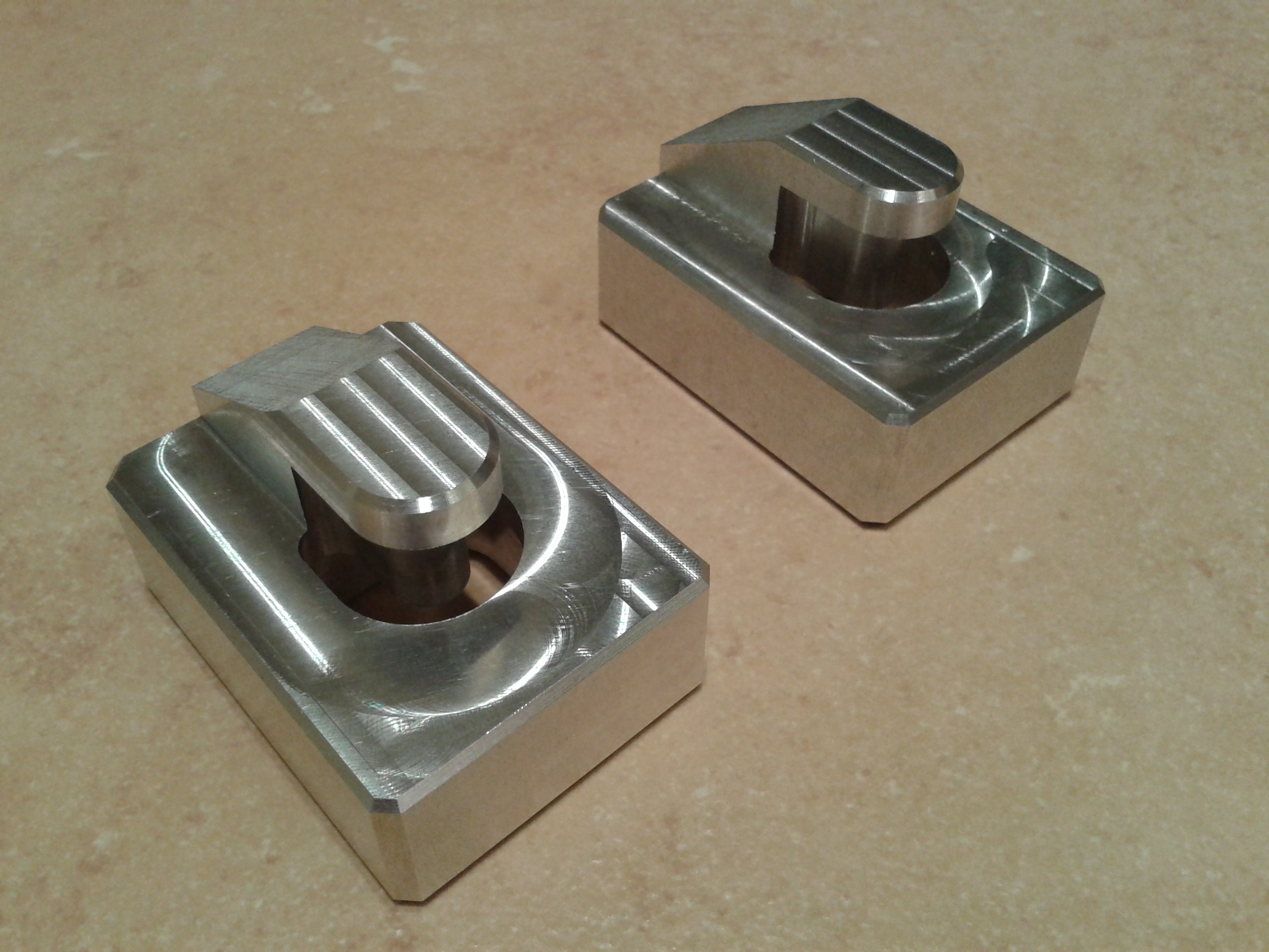

Ahoj, díky příspěvkům a tomto fóru se mi konečně podařilo rozchodit mojí profi stolní 3osou frézku Dynamechtronics DM2800.
Koupil jsem ji z prototypové dílny v Rakousku, dělala údajně jen na plastech, částečně jsem ji zrepasoval, ale vesměs bylo vše OK.
Seřídíl jsem akorát rybiny, vůle. Stroj jsem kopletně vyčistil, vyměnil řemínky, vyměnil olej. Koncové spínače jsem také vyměnil, původní byly zalepeny olejem a nešly hladce.
Naštěstí jsem tady na fóru našel na prodej uplně stejné, nové a byly za rozumnou cenu, tak jsem je vzal, jinak nové by vyšly řádově na pár tisíc za kus.
Stav stroje je nyní tak 90%
Původní řízení jsem nahradil LinuxCNC 2.6.4 s kombinací s 5i25-7i76. Osa Z má ve sloupu protiváhu, Rybiny a kuličkové šrouby jsou automaticky mazány olejem.
Ze stroje mám velkou radost, zbývá ještě ale dodělat spousta věcí, hlavně chlazení, krytování, vzduch. Bez krytování to fakt nejdě, ten hliník líta opradu všude.
Bohužel největší nepřítel je čas, který není...

Zde jsou videa a obrázky z první špony:
Dělal jsem držáky na motorku na kufry pro kolegu. Byl jsem zatím hodně opatrný s úběrem materiálu. Špona většinou 0,5mm.
Materiál:
Dural 2024, Rm=400MPa

Na videu, kde je zarovnání čela je posuv stažený z původních 500 mm/min na 100 mm/min při 0,5 mm šponě.karelsklo píše:Moc pěkný stroj,to se nedá nepochválit.![]()
Bobík má s tou emulzí pravdu,bez toho je to trápení...
Podle videa by to sneslo tak 3-4x zrychlit-můj dojem...
Tuhost stroje by to rozhodně dovolila, ale při 500 vřeteno začlo zpomalovat. 12 mm frézu zpřevodovanou do rychla 2/1 už motor neutáhl. V linuxu jsem to musel ubrat lištou.
Subjektivně se mi zdál výkon motoru neúměrný papírovým 1KW. Až následně jsem zjistil, že na BLDC zesilovači je redukovaný výstupní proud na 1/2 nominálu. Tzn vřeteno jelo na 50% výkonu.
Budu dále testovat, ale při nastavení plného proudu je dynamika motoru mnohem lepší a podle štítku na motoru by to motor měl dát.
Jelikož se dá motor řemíkem zpřevodovat 1/2 - 1600rpm, 1/1 - 3000rpm, 2/1 - 8000rpm, jaký převod / otáčky byste mi doporučili pro 3břit 12 frézu do duralu?
Teď jsem to vše pro jednoduchost jel vše cca 7700 rpm 2/1, ale možná, že pro tu 12mm frézu je to zbytěčně moc...
Zato povrch je perfektní, leskne se jak psí k***e.
Další varianta je hrubovat s jiným převodem než finiš, ale to je zase opruz s přehazováním řemínku uprostřed programu.
T.
