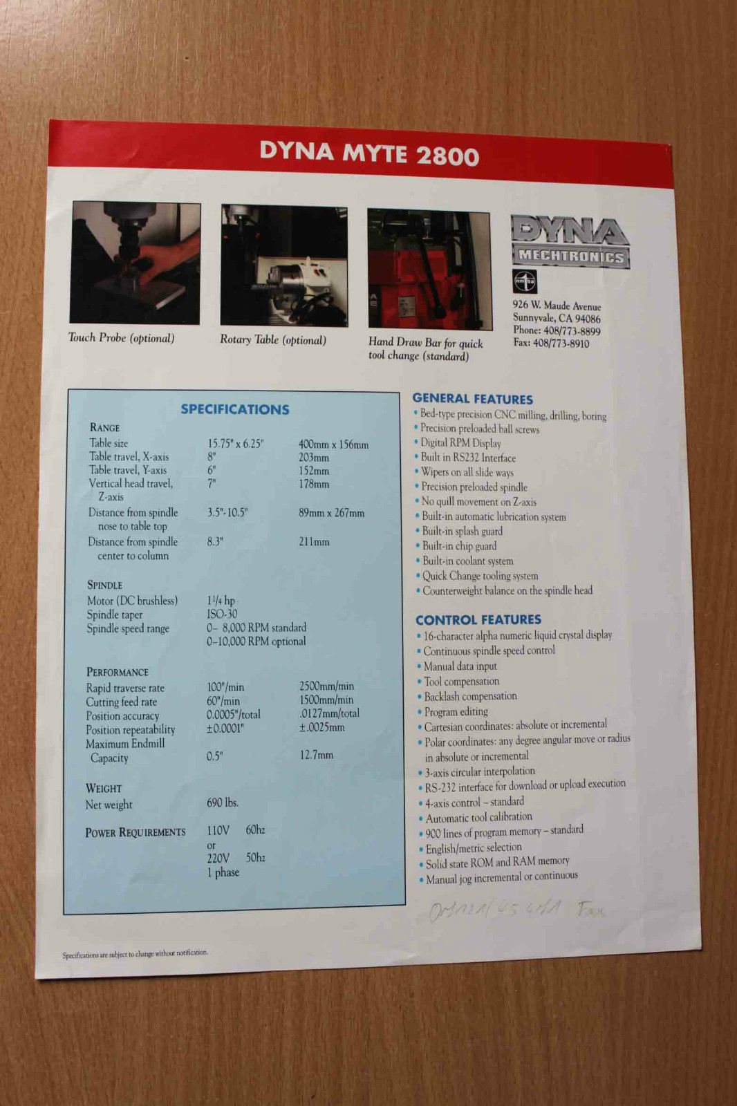

Ahoj, díky příspěvkům a tomto fóru se mi konečně podařilo rozchodit mojí profi stolní 3osou frézku Dynamechtronics DM2800.
Koupil jsem ji z prototypové dílny v Rakousku, dělala údajně jen na plastech, částečně jsem ji zrepasoval, ale vesměs bylo vše OK.
Seřídíl jsem akorát rybiny, vůle. Stroj jsem kopletně vyčistil, vyměnil řemínky, vyměnil olej. Koncové spínače jsem také vyměnil, původní byly zalepeny olejem a nešly hladce.
Naštěstí jsem tady na fóru našel na prodej uplně stejné, nové a byly za rozumnou cenu, tak jsem je vzal, jinak nové by vyšly řádově na pár tisíc za kus.
Stav stroje je nyní tak 90%
Původní řízení jsem nahradil LinuxCNC 2.6.4 s kombinací s 5i25-7i76. Osa Z má ve sloupu protiváhu, Rybiny a kuličkové šrouby jsou automaticky mazány olejem.
Ze stroje mám velkou radost, zbývá ještě ale dodělat spousta věcí, hlavně chlazení, krytování, vzduch. Bez krytování to fakt nejdě, ten hliník líta opradu všude.
Bohužel největší nepřítel je čas, který není...
Parametry stroje:
Rok výroby:
1991
Řízení:
Vedení os:
Seřiditelé rybinové vedení s klínovou lištou
Pohon os:
2f krokové motory PortEscap s řemínkem 1/2,5
Precizní předepnuté kuličkové šrouby na všech osách stoupání 2,5mm/otáčka
Rychloposuv:
2400 mm/min
Hmotnost:
350kg
Vřeteno:
BLDC 1kW, BT30 s rychloupínáním, 10000 rpm
Rozjezdy:
X200
y145
z200
