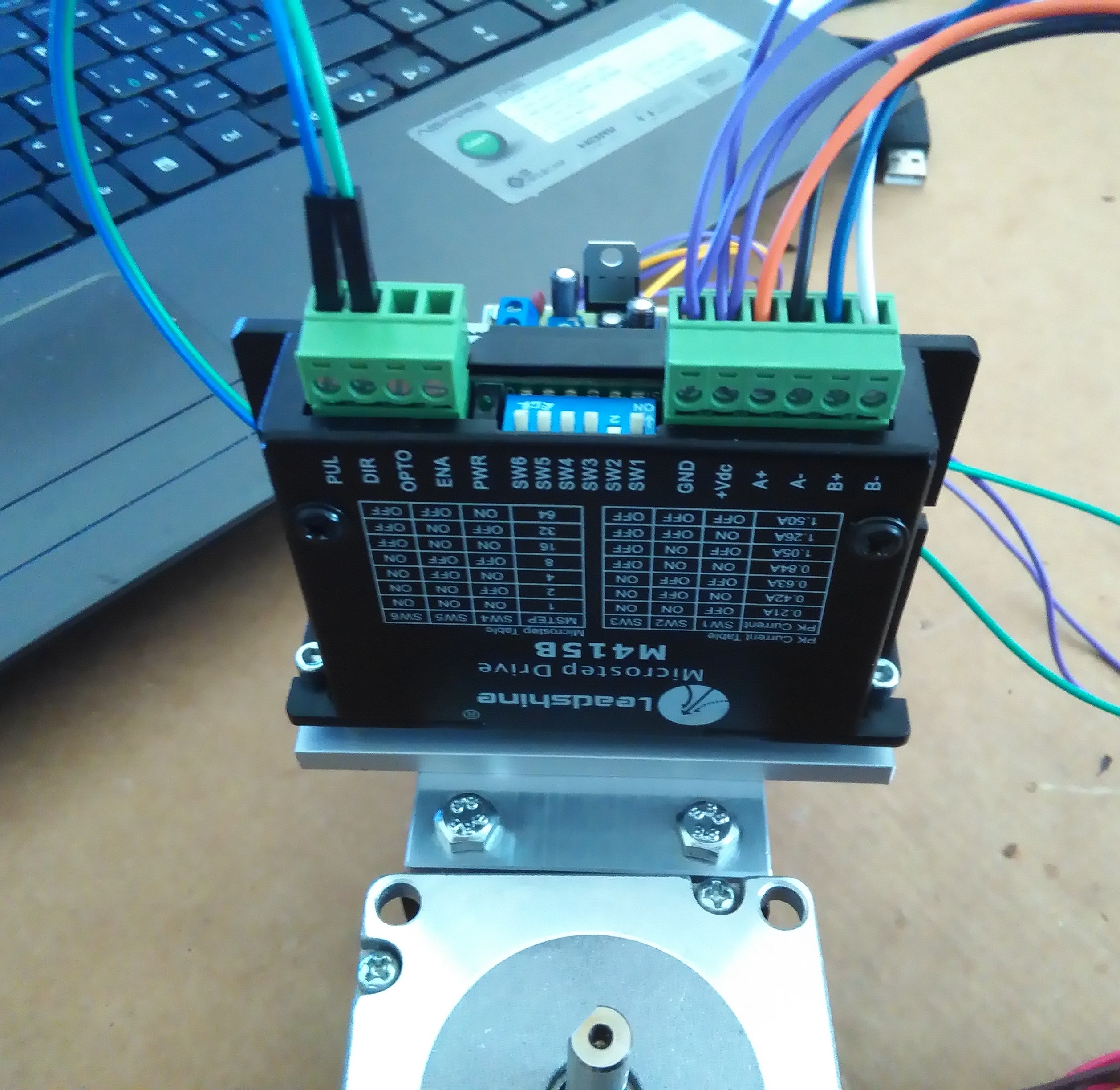

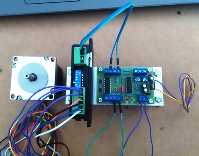

Mám to zapojeno napřímo jak je vidět na fotce. Zelený a modrý vodič.melsoft píše:Máš tam pullup rezistory? U generátoru píšou, že má otevřené kolektory a u driveru zase, že reaguje na vzestupnou hranu signálu. Aby to fungovalo, měly by být oba signály připojeny k +5V přes rezistory jinak signály nikdy nebudou mít úroveň HI.

připojil jsem na OPTO +5V, ale motor se netočí.
Mám to zapojeno takto:
Z generátoru DIR+ mám na driver DIR
Z generátoru DIR- mám připojeno na zem, kde je napájení 24V
Z generátoru STEP+ mám na driver PUL
Z generátoru STEP- mám připojeno na zem, kde je napájení 24V
OPTO připojeno na +5V
Že by vadný driver ? Mám ho asi rok, ale ještě jsem ho nikdy nepoužíval.
Funguje !! Diky mocMex píše:Je divné, že na generátoru značí ty vývody jako + a -, když píšou, že tam jen jenom otevřený kolektor.
z generátoru DIR- na DIR na driveru
z generátoru STEP- na PUL na driveru
na OPTO +5V
nic dalšího nezapojovat

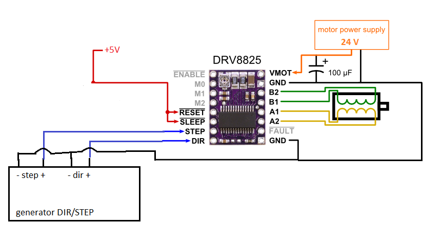

Zkusím tady ještě nakreslit schéma jak mám zapojeny driver DRV 8825, jestli by mi někdo poradil jak to rozhýbat.
Propojení generátoru s driverem.

Driver DRV8825 je takto zapojený, ale motor se nechce točit pomocí generátoru DIR/STEP.
https://www.pololu.com/product/2132
Opět to máš špatně zapojené. Zapoj dva odpory do svorek generátoru dir a step. Potom to propoj dle obrázku. Nezapomeň a propojení GND.
