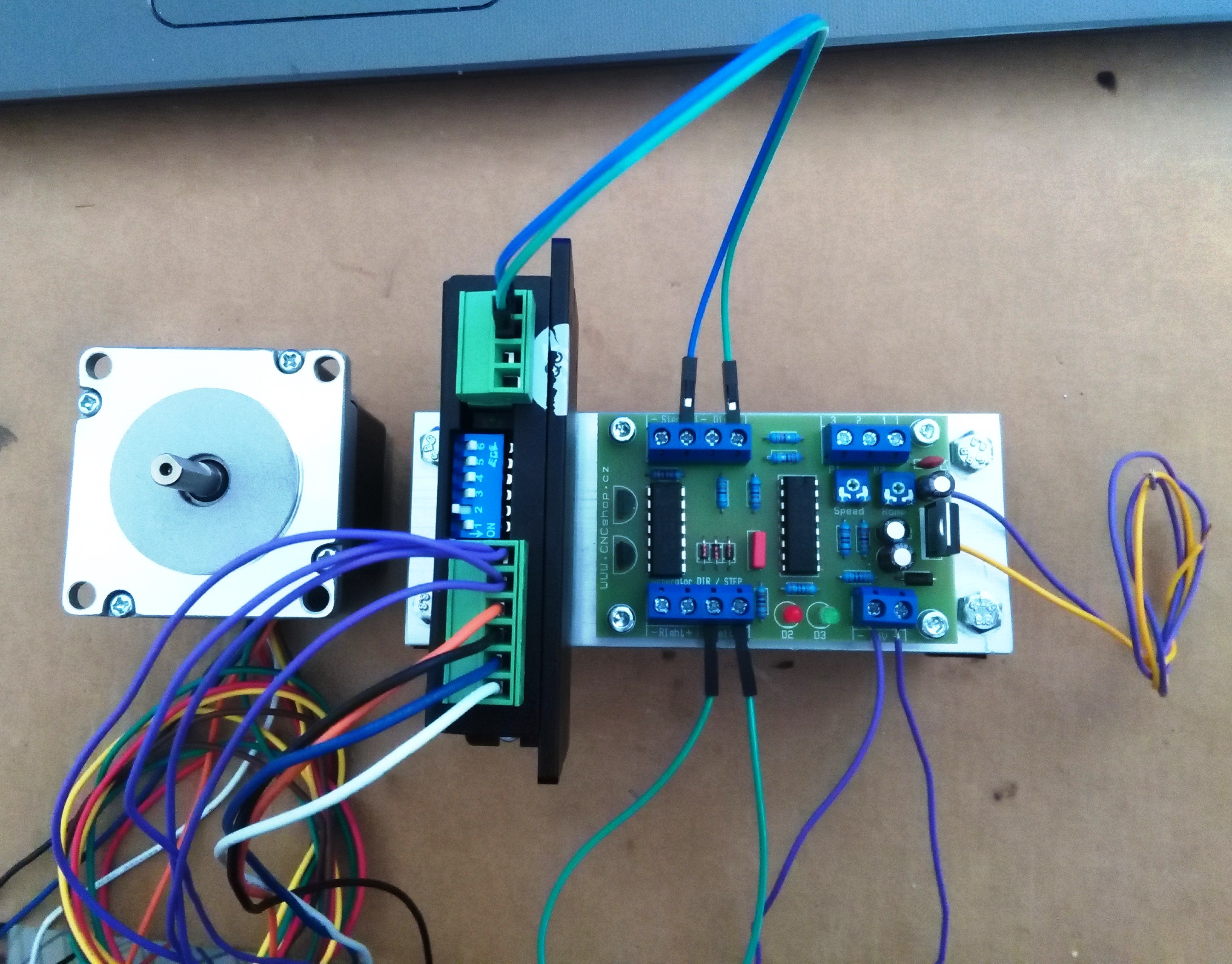

Zdravím,
chtěl bych se zeptat jestli někdo zapojoval driver M415B z CNC shopu.
http://cncshop.cz/m415b-driver-pro-krok ... y-40v-1-5a
Mám ho zapojený na tentor generátor DIR / STEP http://cncshop.cz/gen01-generator-dir-step-s , ale motor se mi netočí. Drží na místě když je driver pod napětím, ale netočí.
Napájení 24 V.
Motor SX23 - 1414
Z generátoru DIR + připojen na driver na DIR
Z generátoru STEP + připojen na driver na PUL
Zkoušel jsem připojit na jiný driver, který má na vstupu DIR +, DIR -, STEP+, STEP - a vše fungovalo.
Díky za radu.

Máš tam pullup rezistory? U generátoru píšou, že má otevřené kolektory a u driveru zase, že reaguje na vzestupnou hranu signálu. Aby to fungovalo, měly by být oba signály připojeny k +5V přes rezistory jinak signály nikdy nebudou mít úroveň HI.

Mám to zapojeno napřímo jak je vidět na fotce. Zelený a modrý vodič.
Neumím si to představit jak by to mělo být přesně zapojeno. V elektrice plavu :?:
PS: Tak samo to zkouším zapojit na malý driver DRV8825 od Pololu, ale taky mi to nejde, že by tam měly být taky rezistory ? Díky za pomoc.

Kam máš připojený signál OPTO? V datasheetu od driveru je obrázek jak to má být zapojené!!!
20. 9. 2015, 4:01
Na svorku "Opto" připoj +5V.

melsoft píše:Kam máš připojený signál OPTO? V datasheetu od driveru je obrázek jak to má být zapojené!!!
OPTO nemám nikam připojeno.
Mám to zapojit podle vrchního schématu v návodu nebo podle spodního ?

Mex píše:Na svorku "Opto" připoj +5V.
Na svorku OPTO jsem připojil +5V, vytáhl jsem ho ze stabilizátoru napětí na desce DIR/STEP, a shořel mi celý stabilizátor, tak nechci odpálit druhý :(
Měřil jsem na stabilizátoru a ukazovalo +5V než jsem připojil.

No v zásadě je to samé ale na horním schématu je přesně tvůj případ s otevřenými kolektory...
20. 9. 2015, 4:17
tarvisio píše:
+5V tam prostě patří.
Pokud něco odešlo, tak jsi buď o něco brnknul (ale stabilizátor by stejně neměl odejít, měl by mít zkratuvzdorný výstup), nebo jsi ho měl přetížený. Jak moc hřeje? Pokud přes něho taháš nějakých 50mA a úbytek na něm je skoro 20V, tak se na měm vyzáří 1W. To už stabilizátor bez jakéhokoli chlazení i docela vyhřeje.

připojil jsem na OPTO +5V, ale motor se netočí.
Mám to zapojeno takto:
Z generátoru DIR+ mám na driver DIR
Z generátoru DIR- mám připojeno na zem, kde je napájení 24V
Z generátoru STEP+ mám na driver PUL
Z generátoru STEP- mám připojeno na zem, kde je napájení 24V
OPTO připojeno na +5V
Že by vadný driver ? Mám ho asi rok, ale ještě jsem ho nikdy nepoužíval.
20. 9. 2015, 5:08
Je divné, že na generátoru značí ty vývody jako + a -, když píšou, že tam jen jenom otevřený kolektor.
z generátoru DIR- na DIR na driveru
z generátoru STEP- na PUL na driveru
na OPTO +5V
nic dalšího nezapojovat

Funguje !! Diky moc :D
