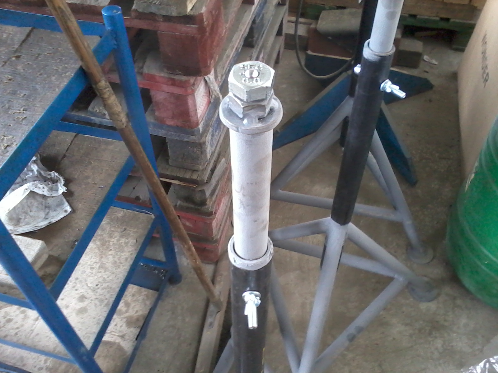

Příspěvky: 152
Registrován: 12. 2. 2011, 9:26
25. 10. 2015, 6:15
Kuličku jsem použil k výškově stavitelným kozám. Běžným vrtákem to tedy moc nešlo, použil jsem vrták s Cobaltem a to šlo dobře. Otvor standardní po vrtáku, hloubka zkosení o 1mm než byl poloměr kuličky. To jsem odměřil.
