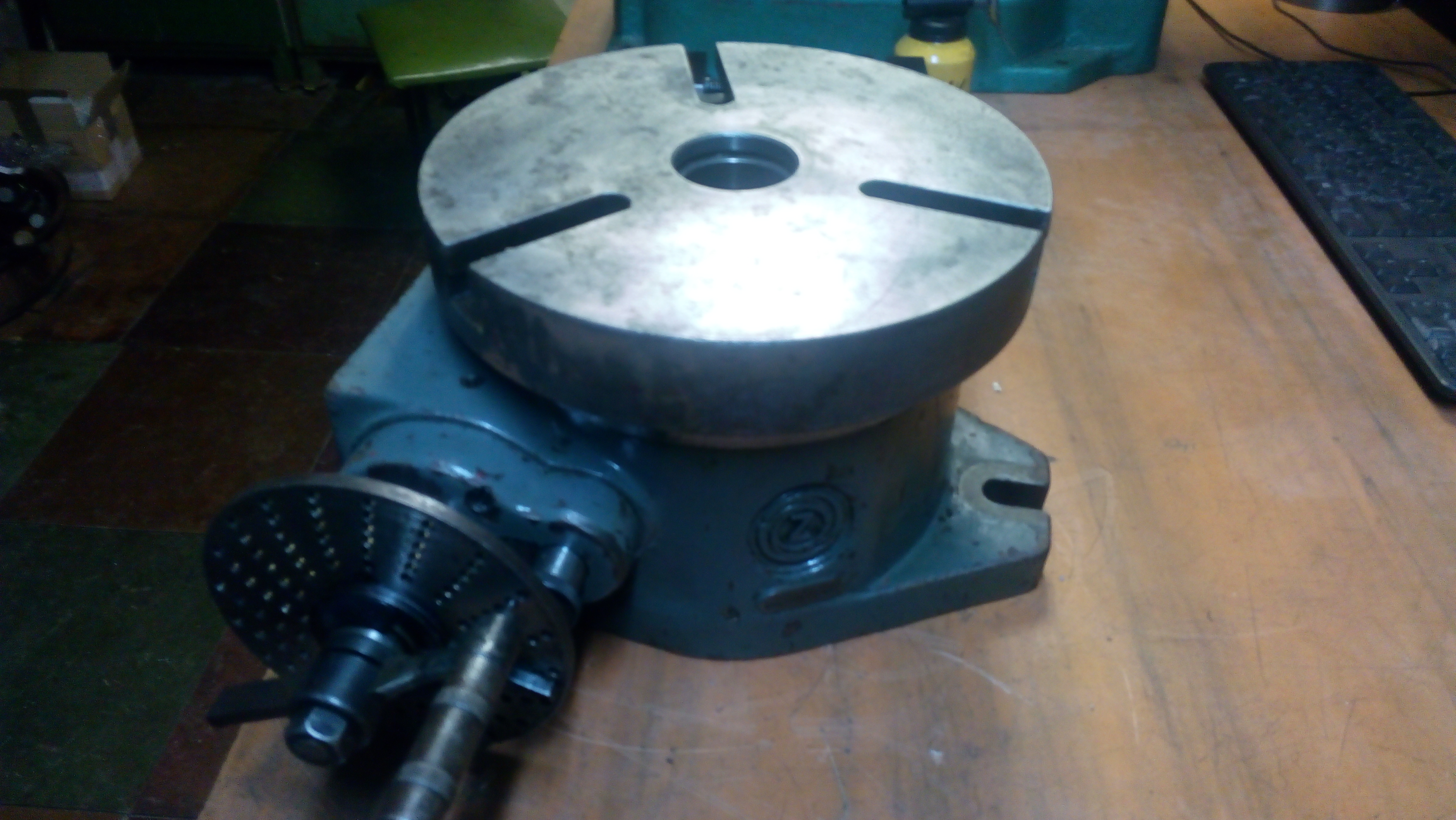

Zdravím,
tak jsem se konečně dokopal a stůl rozebral.
Mimo to, že jsem ho promazal a vyčistil to bylo k ničemu. Horní deska což je i logické se nedemontuje rozebráním.
Musí to jít bez jelikož spodem to rozhodně nejde.
Tj. nevíte někdo zda je ta deska na závit pokud ano pravý nebo levý a nebo je pouze na nějaký kužel?
Díky moc za radu.

Ahoj chtěl bych si koupit na moji frezku duplex 58 otočný stůl. Ideálně aby byl jak vertikální tak horizontální. Mám naklapěcí stůl. Co by jste mi doporučili? Jsou ty stoly Warco k něčemu, nebo i ty indické z ebay? Cena kolem 5tis. Diky moc

Já myslím, že to bude stejné jak od Warco tak z Indie - podle mne se to dělá vše v Asii.
Jí jsem si koupil 100 mm s koněm a dělením zde:
http://www.amadeal.co.uk/acatalog/4__Ho ... Table.html
Tím že je to UK je to bez cla.
Doprava je za 20 GBP
Jak velký stůl potřebuješ?
